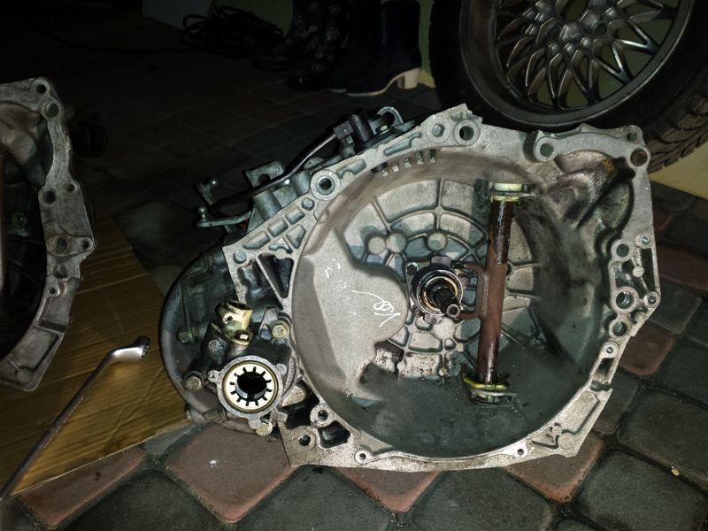

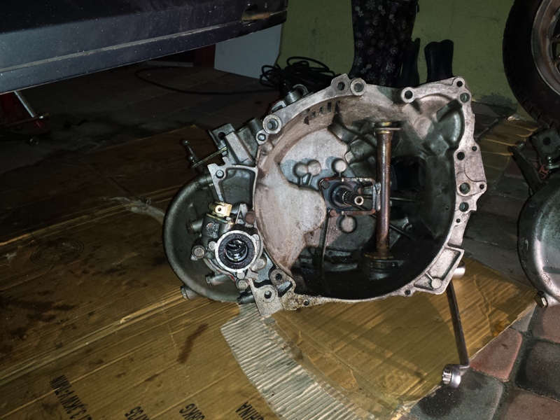

Myślę, że aż tak źle by nie było.
Wymieniłem koła zębate na całe, ale mimo wszystko przyszedł moment poszukiwania nowej sprawnej skrzyni od diesla.

Re: 205 CTi Kamkiler-a

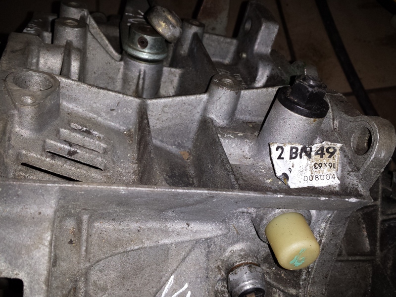

Do auta wpadła dosyć długa skrzynia z BX TD o oznaczeniu 2BN49, taka sama jak w 405 GR1.9 , minusem jest wsteczny do przodu, plusem stan .
Skrzynia to BE3, bez blokady wstecznego w skrzyni.
Potrzeba czasu by sprawdzić jak będzie się spisywała podczas jazdy, 3 bieg jest wyczuwalnie dłuższy niż w Cti, pewnie mniej niż w GTi.
Do tej pory bez piatego biegu nie było sensu podejmowania rywalizacji na drodze, teraz piątka będzie służyła jedynie w trasy.
Ocenię niebawem czy długa skrzynia w połączeniu z silnikiem z dużym momentem zaczynającym się nisko na skali obrotomierza ma sens.
Sens większy niż krótka skrzynia.
Ewentualnie wydłużona 5tka.
Skrzynia spisuje się przyzwoicie, wsteczny do przodu praktycznie nie przeszkadza.
Drugi bieg mógłby być delikatnie dłuższy lub trzeci krótszy ale też po pewnym czasie nauczyłem się z tym jeździć.

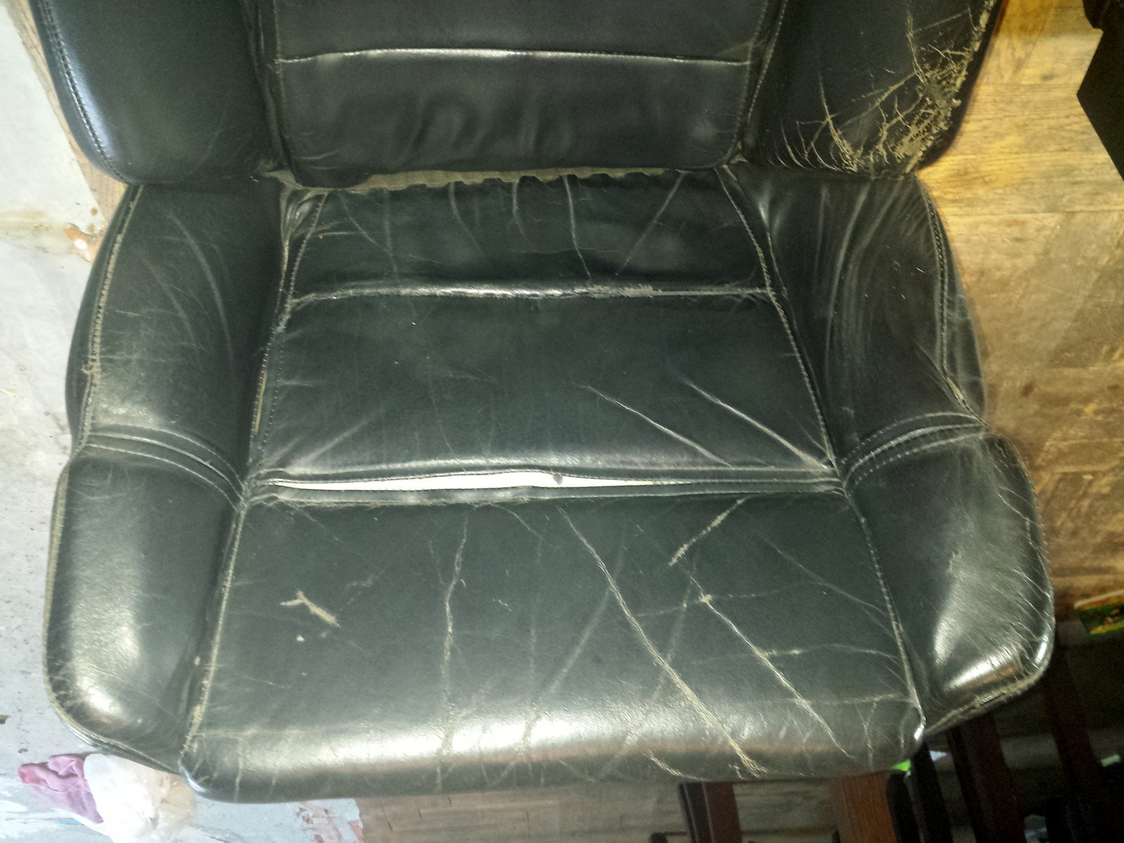

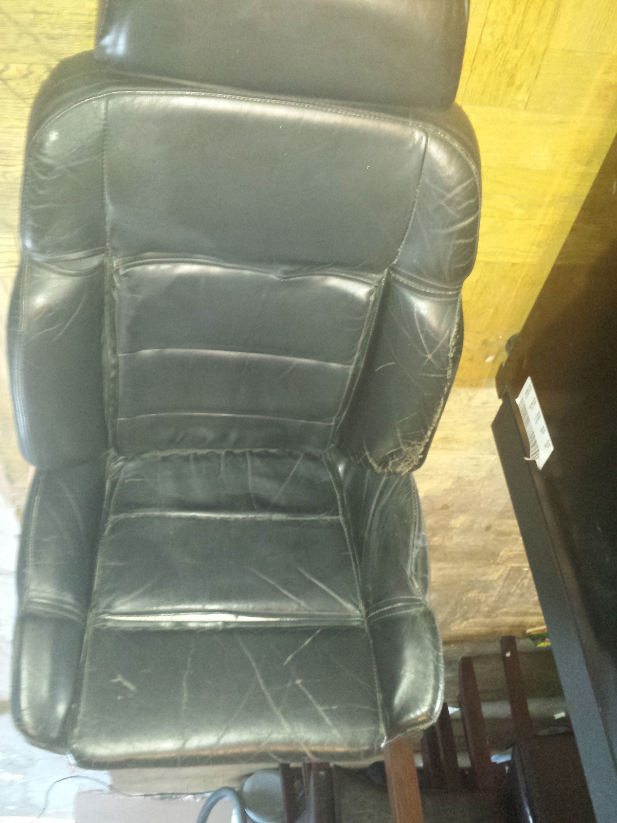

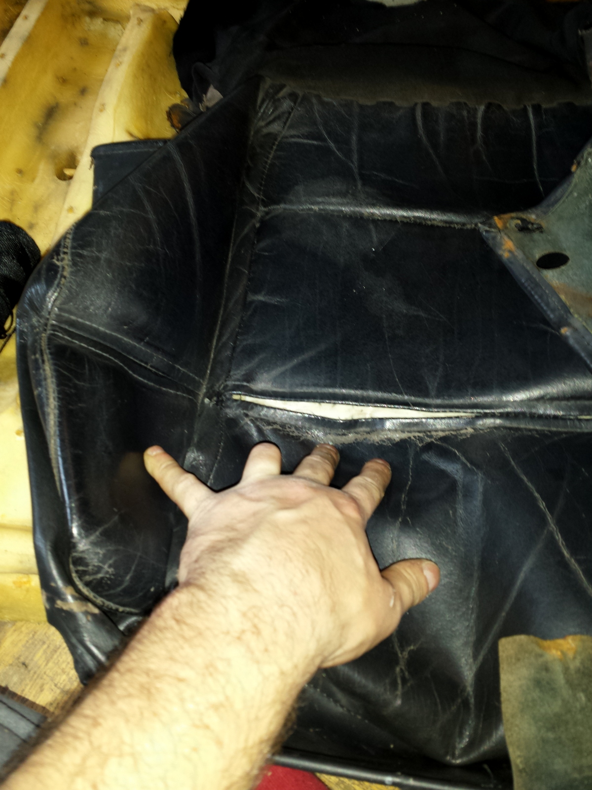

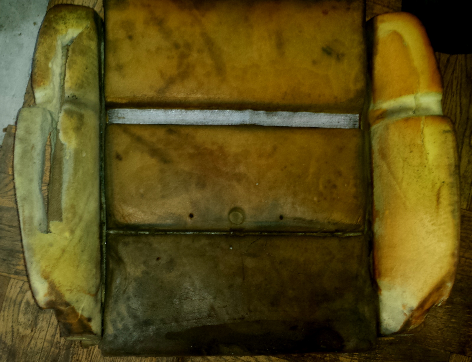

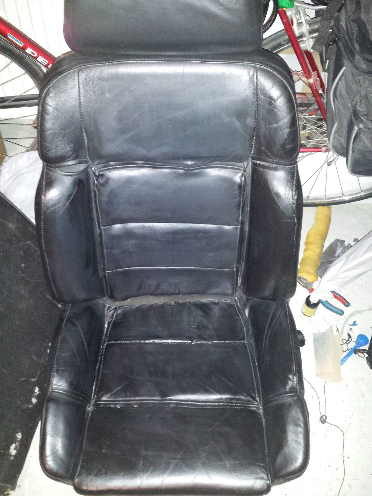

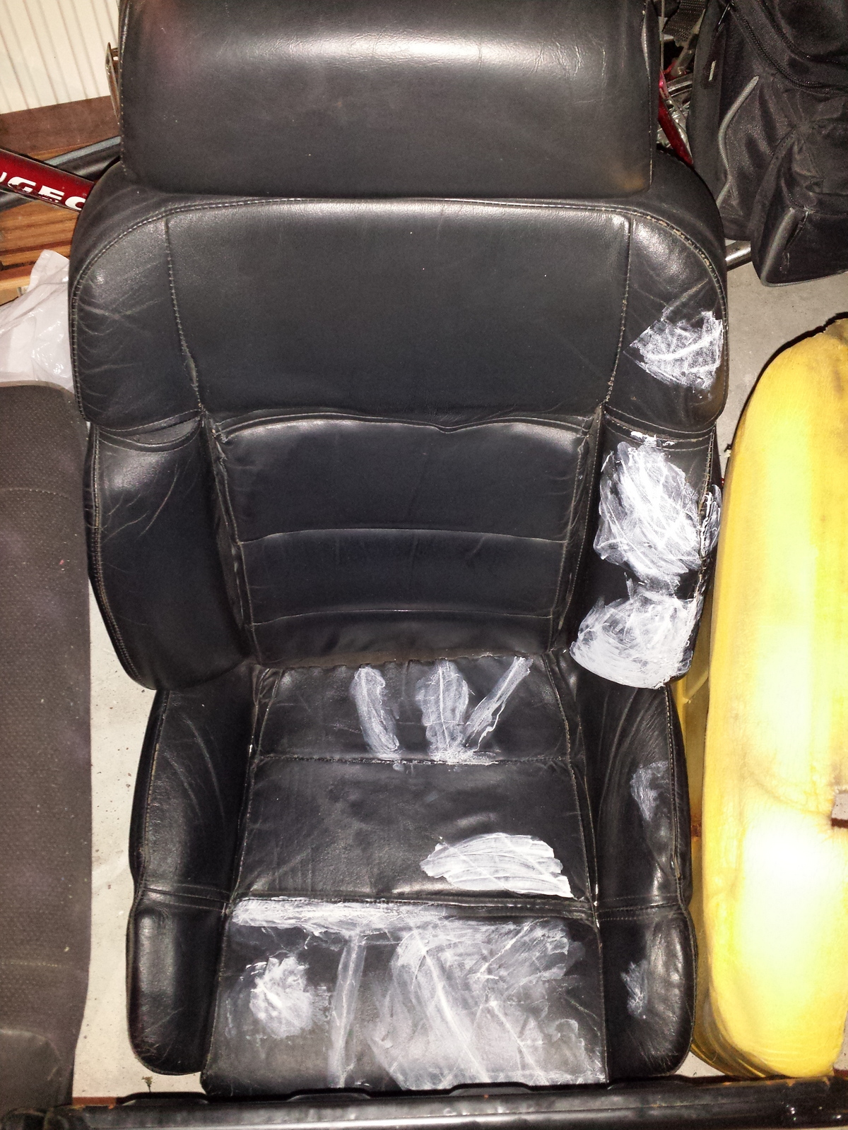

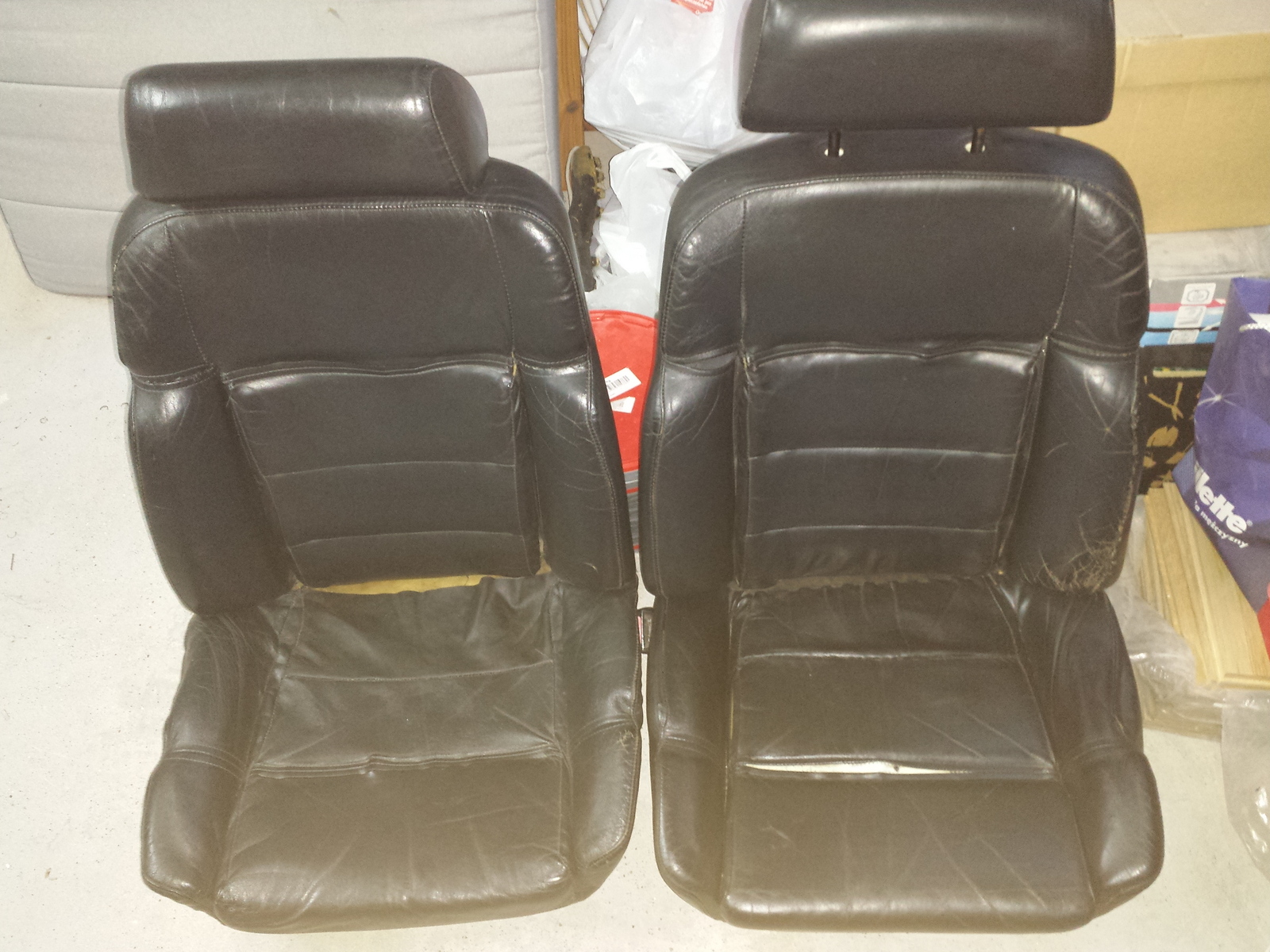

No i przyszła pora na wirusa i wysoką temperaturę, zalecenie lekarza, pobyt w domu.
Gdy organizm odpoczywał a środki farmakologiczne pomagały na tyle, że kojarzyłem gdzie jestem stwierdziłem, że to dobry pomysł na domowe robótki na które nigdy nie mogłem znaleźć czasu. Fotele skórzane.

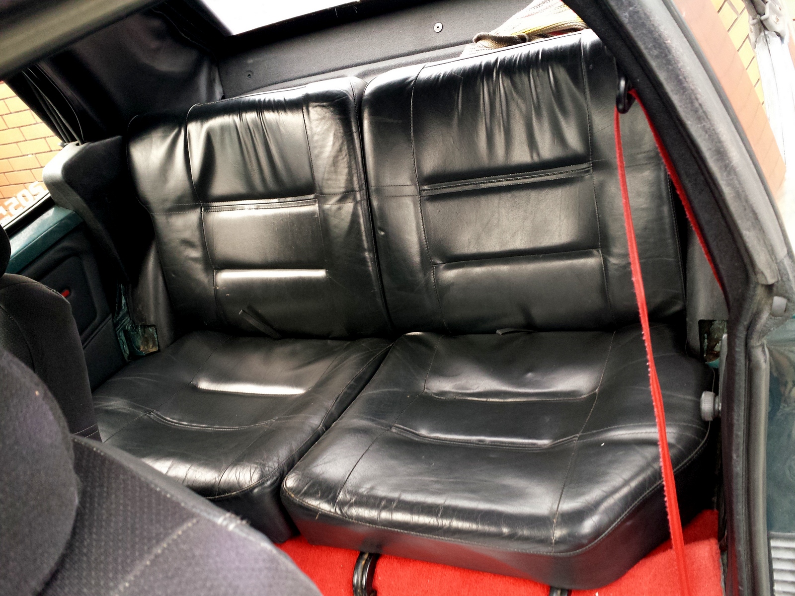

Jakiś czas temu zdobyłem skórzane fotele z Gentry , stan kanap BDB+ , przedni lewy słaby, prawy dostateczny . Tylna kanapa po wymianie stelaża została zaadoptowana na tył cabrio.

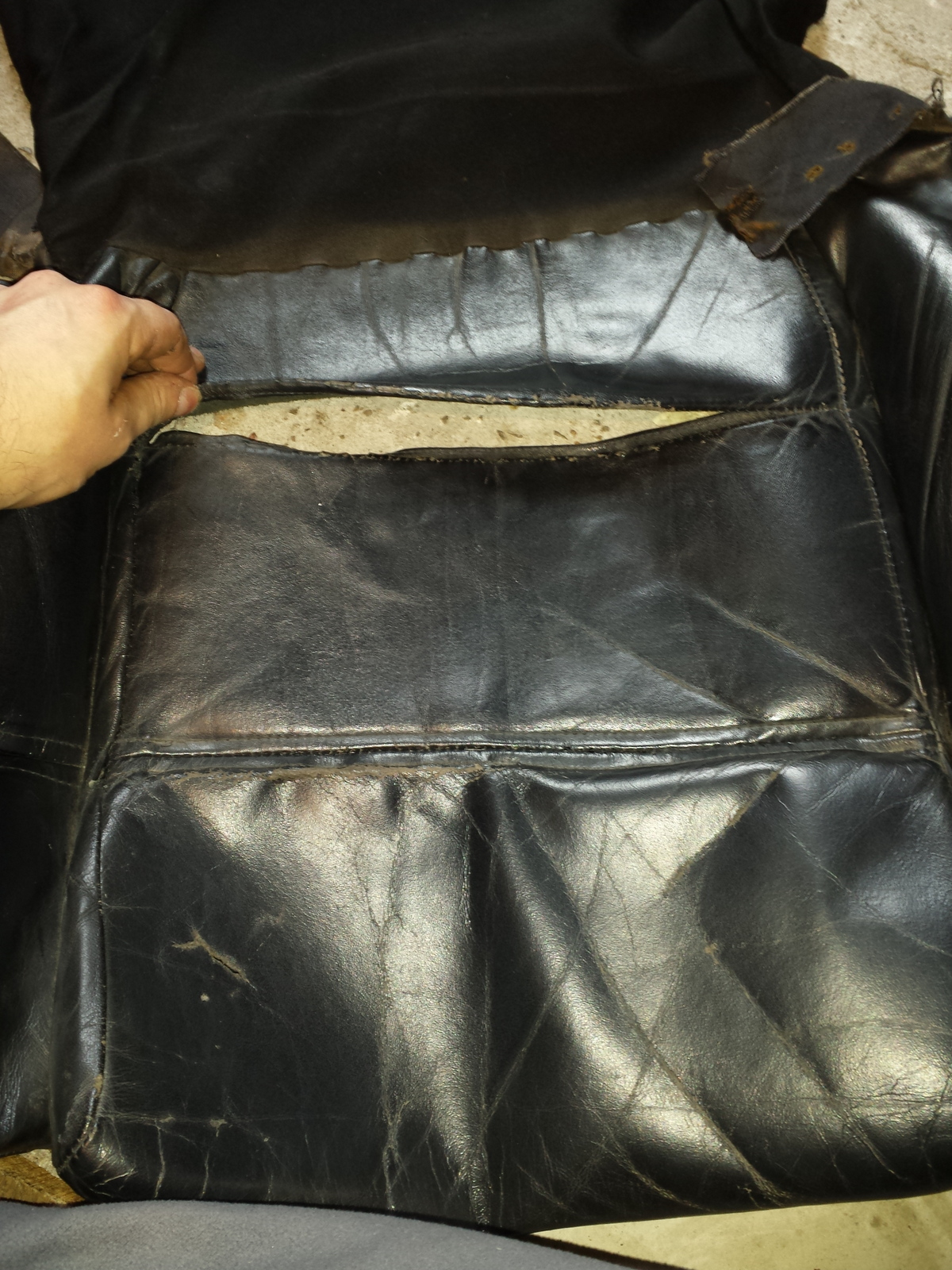

Prace zacząłem od przedniego fotela kierowcy. Szwy popękane , skóra poprzecierana, i rozdarta w dwóch miejscach. Gąbkę musiałem reanimować a z paru foteli, tak wyglądała przed. po zszyciu rozprutych miejsc, zaszpachlowane zostały wieksze pęknięcia i dziury następnie polakierowanie czarną farbą i finalnie bezbarnym Nie jest to ideał , skóry są nadal ściągnięte ze starości, ale dałem im szanse w razie co mam już zestaw materiałów do kolejnej reanimacji .
Niedługo pora na fotel pasażera...

To fotele z "Kobry"?
Co z tamtymi taboretami było nie tak?
- Kamkiler
- Posty: 1279
- Posiadany PUG: 205 TCTi
- Numer Gadu-gadu: 3470719
- Lokalizacja: Łomianki
Fotele które były do tej pory w aucie nie trzymały formy, mimo regeneracji przez poprzedniego właściciela CT .Materiał z ktorego były wykonane też dawał wiele do życzenia.Fotele pochodzą z auta Emila i Janusza.
