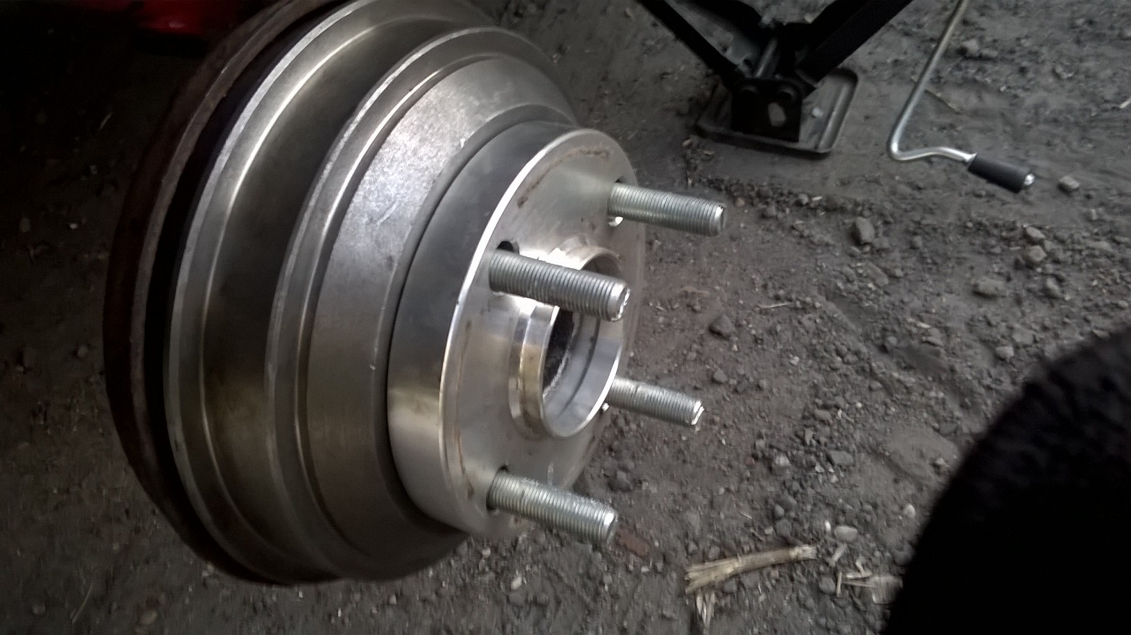

Kolejnym elementem który musiałem wymienić były tylne bębny. Gwint pod śruby mocujące koło się skończył więc musiałem je wymienić. Kupiłem nieco szersze bębny z Xsary/ZX'a które pasują plug&play pod standardowe bebechy wąskich bębnów. Do tego nowe łożyska.
Przy okazji aby zamontować poszerzenia które kiedyś kupiłem pod stare stalowe felgi kupiłem szpilki wkręcane w bębny/tarcze ułatwiające wymianę koła itp.

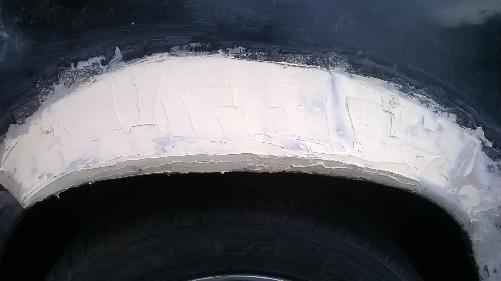

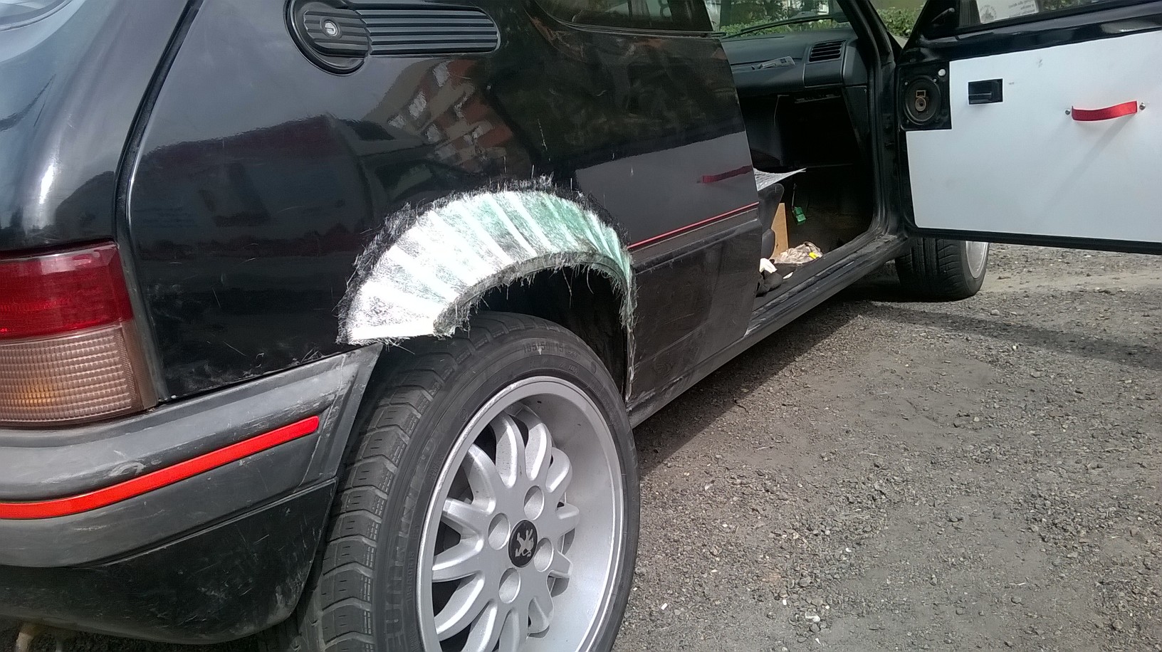

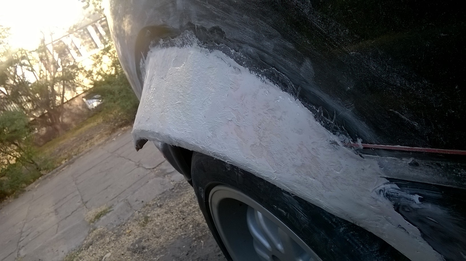

Teraz pewnie sprawa która nie wszystkim się spodoba, ale niestety okazała się ona konieczna. Mianowicie przy zastosowaniu felg z gutmanna i standardowej budy, na ostrych zakrętach tylne opony tarły o krawędź nadkola, tym samym przecierając się z boku odpadały kawałki gumy co za pewne skończyło by się kapcami z obu stron. Dlatego podciąłem tylne nadkola i przyspawałem szerzej na kawałkach blachy. Następnie zrobiłem stelaż z spienionego pcb.
Na to poszło włókno szklane z żywicą:
Dalej szpachla z włóknem szklanym i pierwsze szlifowanie:
I jeszcze trochę szpachli:
Aktualnie wygląda to już prawie dobrze, było szlifowane jeszcze z 5 razy, ale wciąż wymaga niewielkich poprawek, coby było jak należy. Potem podkład lakier i klar może będzie to jako tako wyglądało. Z przodu też będę musiał nieco poszerzyć nadkola, bo opony wystają gdzieś z 3 cm z każdej strony i jeszcze mandat mogę zarobić albo dowód stracić
