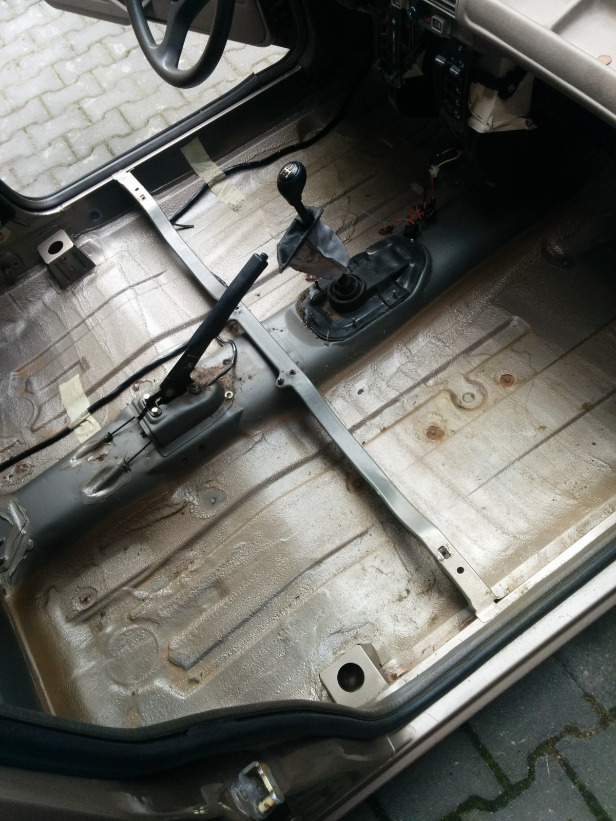

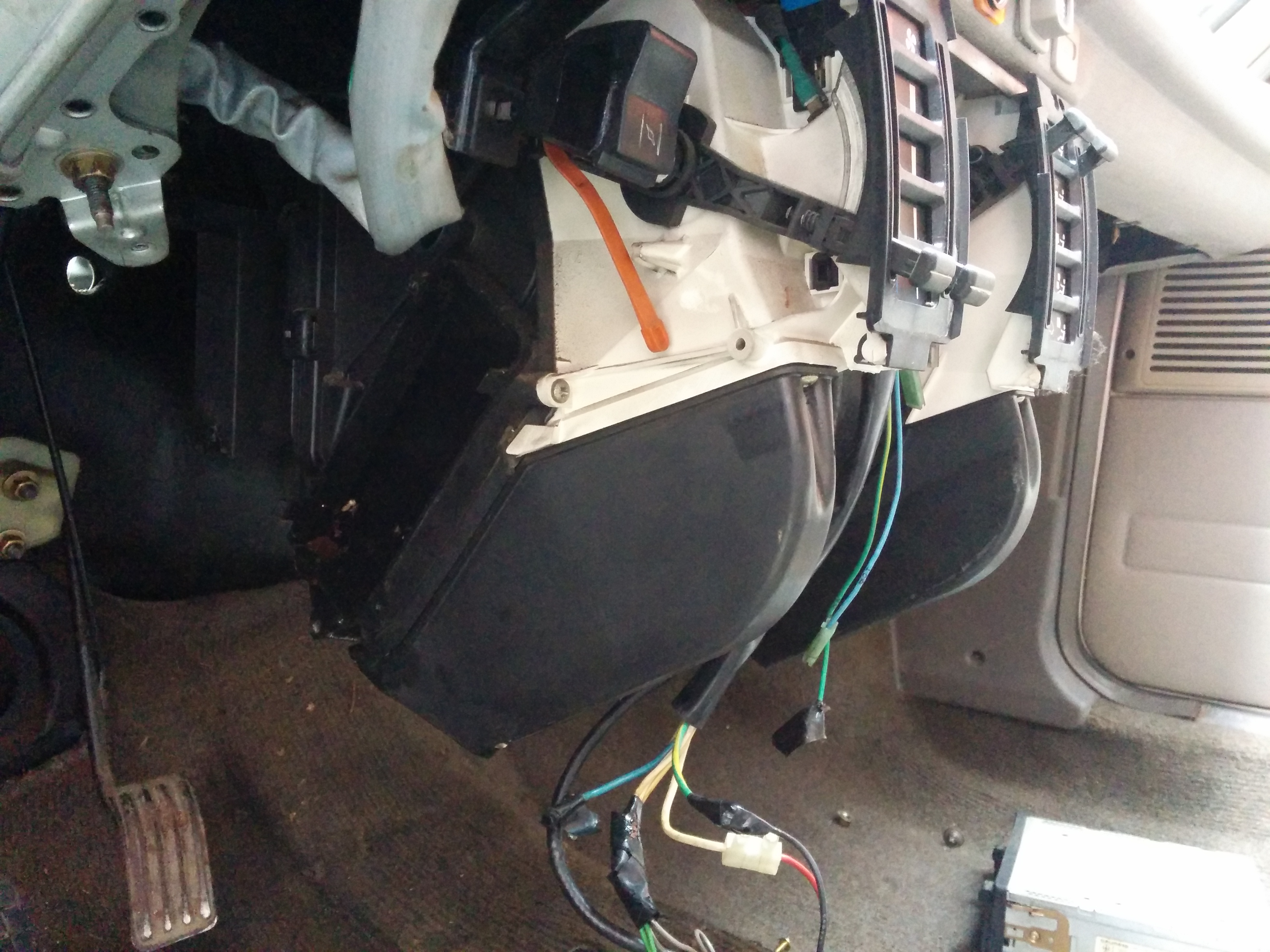

chyba idę na rekord w czasie demontażu wykładziny, wczoraj był trening na złomie, dzisiaj wyjęcie wykładziny i nagrzewnicy w czasie poniżej godziny, i to bez zniszczeń

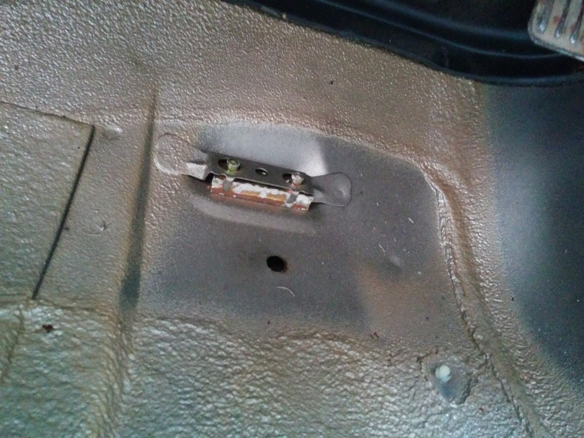

A w jakim stanie były maty pod tą wykładziną? Bo nie leżało to chyba na gołej blasze
Podoba mi się rozmach i tempo prac. Choć to 5-drzwiowy benzyniak, z leżakiem, bez szybra i w ogóle daleko mu do mojej wymarzonej 205-tki, to zaczynam trochę zazdrościć
maty? napiszę tylko tak - WYJĄŁEM JE W CAŁOŚCI. tylna sucha, przednia mokra z płynu chłodzenia z wycieku nagrzewnicy.

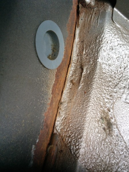

Dokładnie tak samo wyglądała moja podłoga po tym, jak wszystko wywaliłem ze środka. To miejsce łączenia faktycznie felerne. W trzej miejscach robiłem to samo. Jestem ciekawy progresu. Może uraczysz nas jakimiś nowymi fotkami?

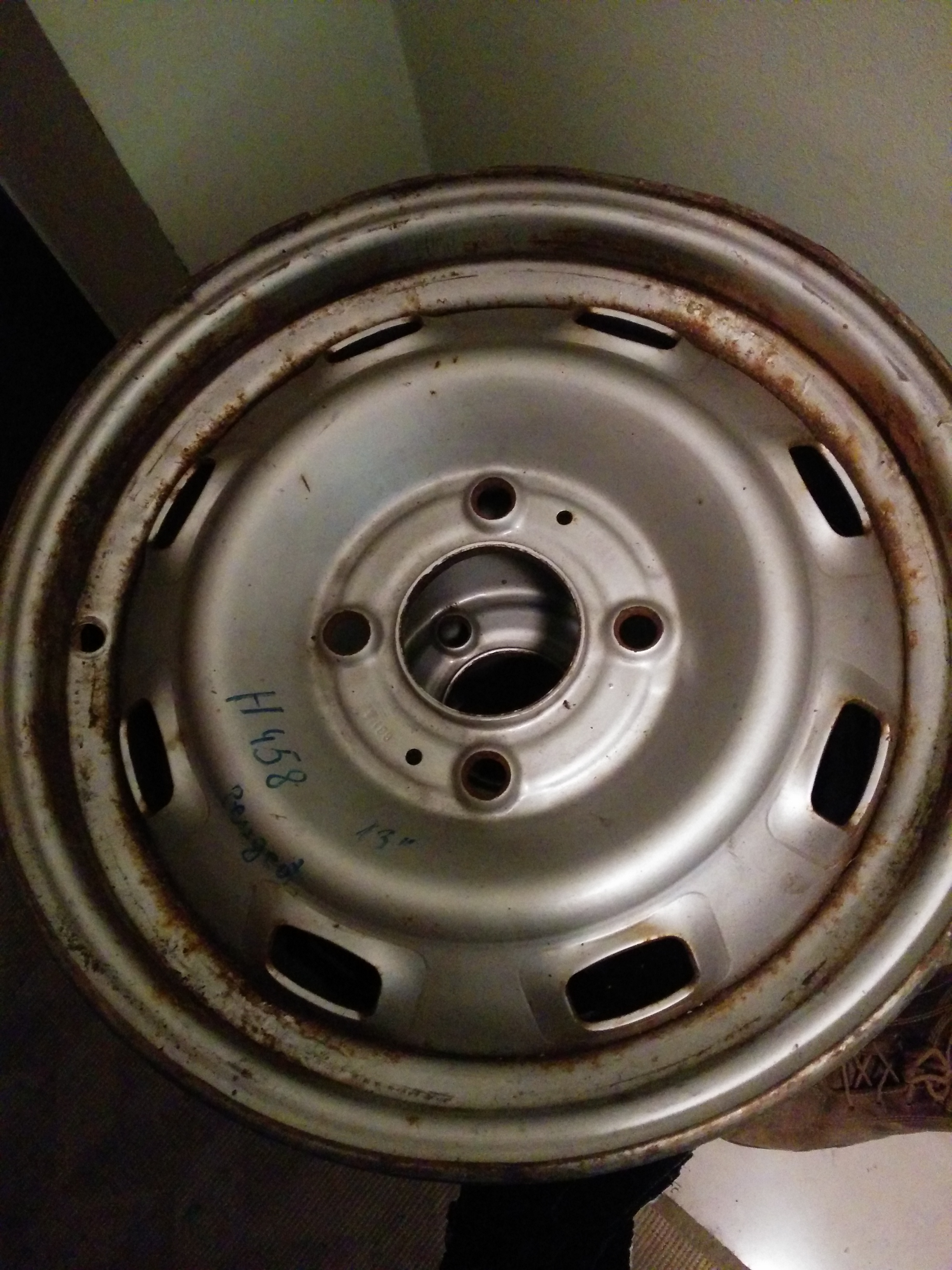

przyszły koła.
te ze złomu niedaleko mnie były zeżarte do cna przez rdzę, te są uważam w super stanie, choć oczywiście do poprawki i malowania - przynajmniej ta zewnętrzna część - od mocowania tam kołpaków porysowało się i poszła rdza...
przygarnę dwa dekielki z lewkami...
