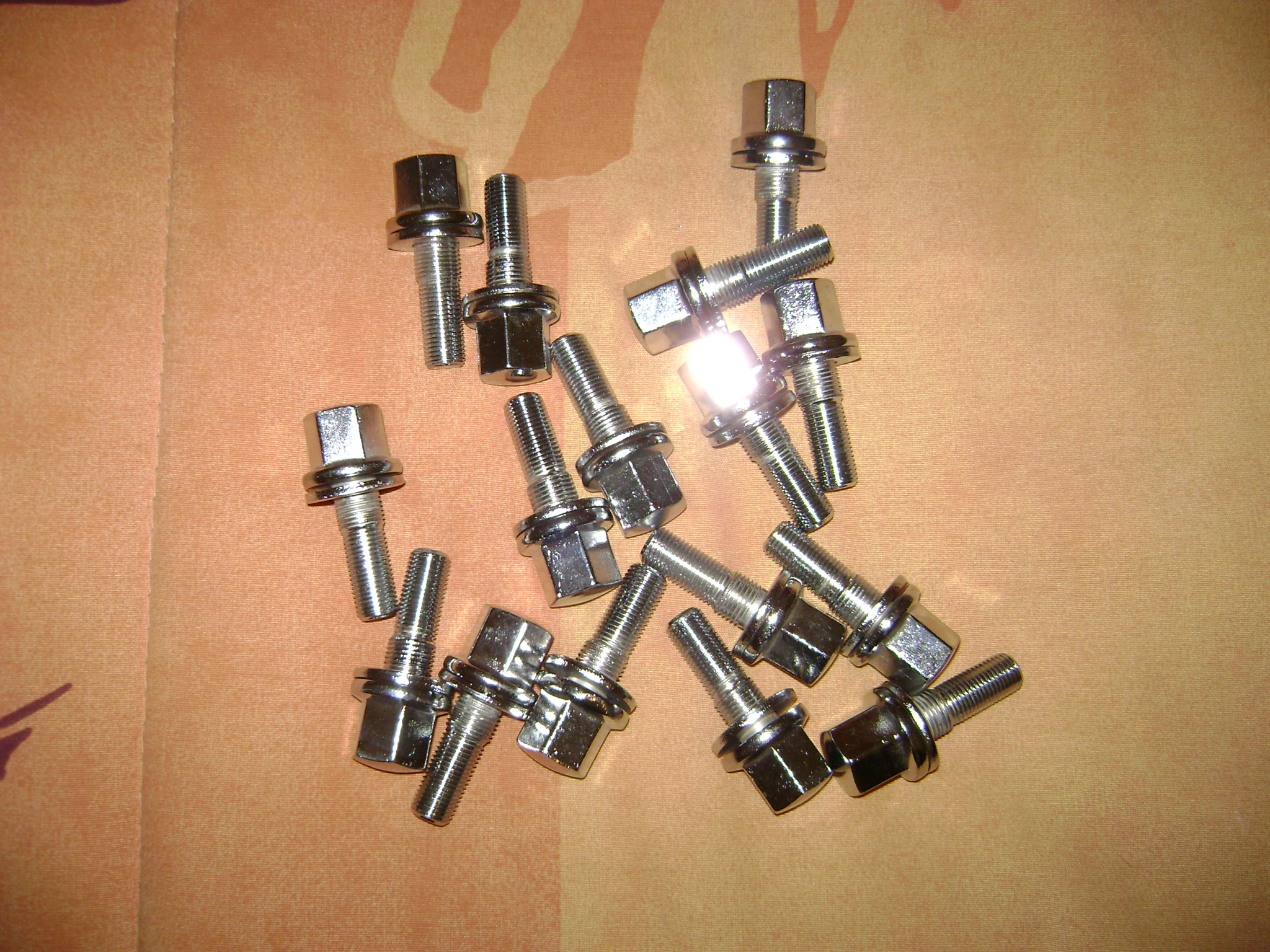

Yamazakura pisze:W oczekiwaniu na wiosnę małe zakupy
Ładne
