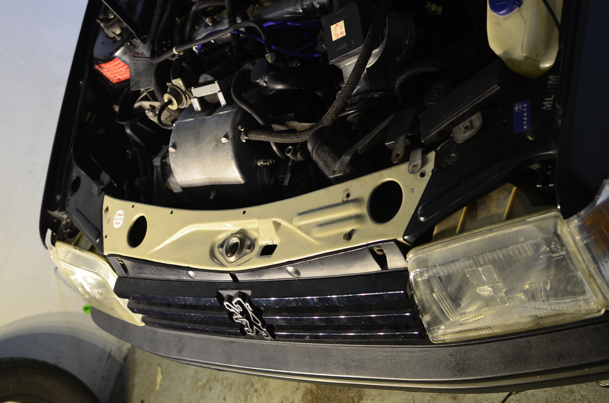

udało się naprawić regulację reflektorów - w sumie jak znowu się "zepsuje" to będzie jasne że płyn ucieka na korkach i trzeba będzie coś wyrzeźbić z jakimiś nowymi oringami czy coś... ale mam nadzieję, że to dopiero za jakieś 5-10 lat nastąpi
także przód poskładany, tylko zapomniałem, jaka śruba o ile śruba przychodzi na środek grilla...
Re: Grzebanie nasze codzienne
oki.. wkręt w co
bo tam prostokątna dziura zieje... w blaszkę-spinkę z dziurką - taką jak we wnętrzu?
aaa.. ok ok, kojarzę taką podobną z 807
dzięki za info
