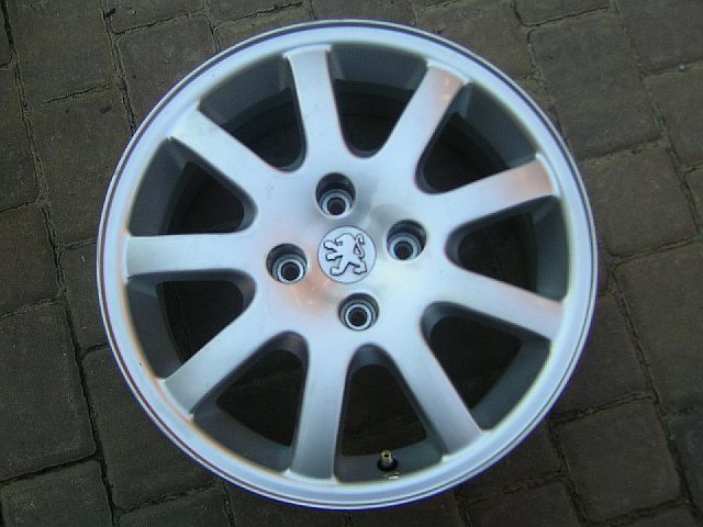

Chodzi mi o felgi 4x108 6,5jx16'' et 28 środek na piaście 65 mm czyli te co na załączonej fotce.
Jak ta felga z oponką leży względem błotnika? zastanawiam się jak ona bez poszerzeń będzie wystawała. oraz jakie oponki zwykle zakładacie

7J16 z et35 i dystansem 7mm z przodu nie wystaje ( w rallye)
z tyłu dystans 15mm i też nie wystaje :)

HDi pisze:7J16 z et35 i dystansem 7mm z przodu nie wystaje ( w rallye)
:W
no tak ale rally ma nakładki na błotniki :)

dokładnie - bez nakładek jest ciężko nawet z 15 z przodu :)

15 cali mam założone z oponką 185 i lepsza by była szerokość 175

wydaje mi się że Marin nie ma kupionych tych felg tylko wstawione zdjecie poglądowe

takie felgi na allegro kosztują pomiędzy 800 a 1200 i nie mam takich
i wstawiłem zdjęcie poglądowetak jak napisał SEBEK
