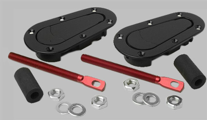

Ja ostatnio zastanawiałem się nad zapinkami takimi jak założył Marcin w swojej Dimma'ie http://www.marcin.peugeot205.pl i Hilgert w swoim 205V6
co sądzicie - o stosowaniu zapinek - takie zwykłe nie są zapiękne - natomiast te dołączone wyglądają extra - ale czy aby na pewno stosować je do cywilnej 205 (nie rajdówki)

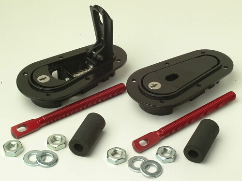

no właśnie jest też wersja z zamkami :) i można wtedy wywalić zamek oryginalny

http://sklep.istore.pl/sklep,1355,,,02, ... 15717.html
240 zł zwykłe 290 zł z zamkami :) tanie nie są - rozmawiałem z Marcinem - i bardzo sobie je chwali - poza tym do jego Dimmy naprawdę pasują
