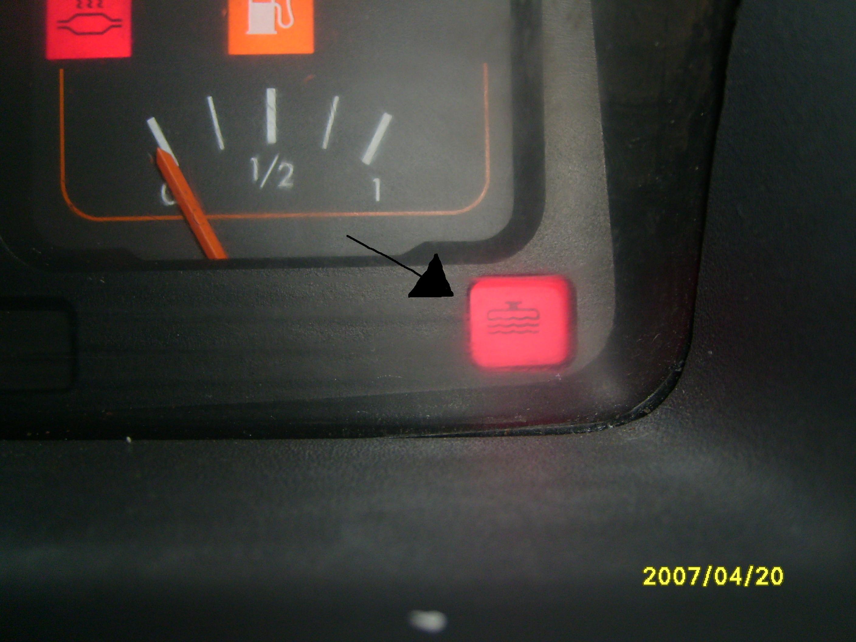

witam serdecznie wszystkich, mam peugota 205 i od jakiegos czasu swieci mi sie kontrolka, zalacze fotke bo nie wiem jak ja opisac.'
pozdrawiam serdecznie i prosze o szybka odpowiedz :)))

Zatankuj! :P A tak serio to wyglada na kontolke sondy ;]

W mojej francusko angielskiej instrukcji do Puga
przy takiej kontrolce widnieje napis "Diagnostic Warning Lamp"
A w poradniku na głownej stornce http://www.205.pl w opisie podstawowego licznika widnieje napis "Kontrolka diagnostyczna (ECU i sodna Lambda)"

to dotyczy plynu chlodzacego, czujnik w chlodnicy poziom plynu :)!!

aroslaw pisze:to dotyczy plynu chlodzacego, czujnik w chlodnicy poziom plynu :)!!
egzakli

ale płyn w chłodnicy mam wlany na maxa bo gdzies juz slyszalam ze to moze od tego sie kontrolka swiecic, ale mimo to kontrolka dalej sie swieci ;//
Posty: 5717
Prtoblem twki zatem w dobrym odpowietrzeniu..puki nie odpowietrzysz dokładnie, bedzie sie świeciła..znam to z autopsji...

a swieci ci ona caly czas ?? od razu po odpaleniu ??
tak jak mowi Orfister albo moze czujnik sie zawiesil (bo tam w nim jest tzw plywak :))

Orfister pisze:Prtoblem twki zatem w dobrym odpowietrzeniu..
albo czujnik sie zrypał...to było u mnie ;)

to jest od płynu chłodniczego? ;/ przeciez niby to jest kontrolka sondy lambdy czy katalizatora;/... juz tyle wersji słyszałem ze juz niewiem co to tak naparwde znaczy.... mi sie nie raz zaswieca podczas jazdy na chwilke..

łe sooryyyy zdjecie mi sie na początku do połowy tylko wgrao... i mysałem ze to ta gorna w prawym rogu :P ta dolna to od płynu... fakt :)
u mnie po wymianie i odpowietrzeniu też potrafiła się świecić... byłem w trasie, więc zastosowałem dość ryzykowny sposób odpowietrzenia - poprzez korek chłodnicy :)
możę przepływ nie był duży jeszcze (chociaż chłodnica do połowy :wink: ) gorąca
odkręciłem lekko, pozwoliłem wydostać się parze (odkręciłem w rękawicach i wogóle :P)
i dopiero wtedy był spokój....

Jak jest dobrze odpowietrzone, nie bedzie się swiecić...
nie jestem pewien, ale podejrzewam, ze ten czujnik co podaje napięcie na ww lampeczkę mierzy ciśnienie w zbiorniczku wyrównawczym. :?:
Jesli jest zapowietrzony układ, to cisśnienie jest mniejsze niż w przypadku niezapowietrzonego,,,taki sam efekt daje obnizenie poziomu płynu..zmniejsza sie ciśnienie nad płynem w zbiorniczku co skutkuje zaplaniem lampeczki...
Tak sobie to wykuumałem, jeśli się mulę...proszę o sprostowanie. :arrow:

u mnie czujnik od tej lampki jest w chlodniczy od gory po lewej stronie (jak stoisz przed autem)
