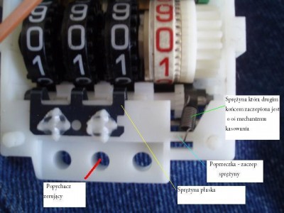

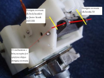

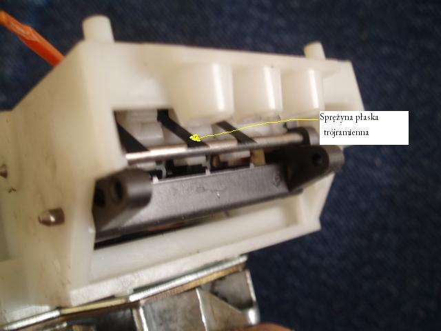

				Wieczorem wstawię fotkę to będzie lepszy pogląd na sprawę.
				Re: licznik dzienny
				: 17 lut wt, 2009 2:08 pm
				autor: borek_wpr
				Oto i fotki
			-  Liczydło od strony czołowej
			-  Opis mechanizmów
			-  Sprężyna płaska trójramienna z tyłu liczydła
Przed ewentualną naprawą liczydła należy umyć i posmarować łożyska osiek jak też
gniazdo prowadzące dźwigni zerującej.
