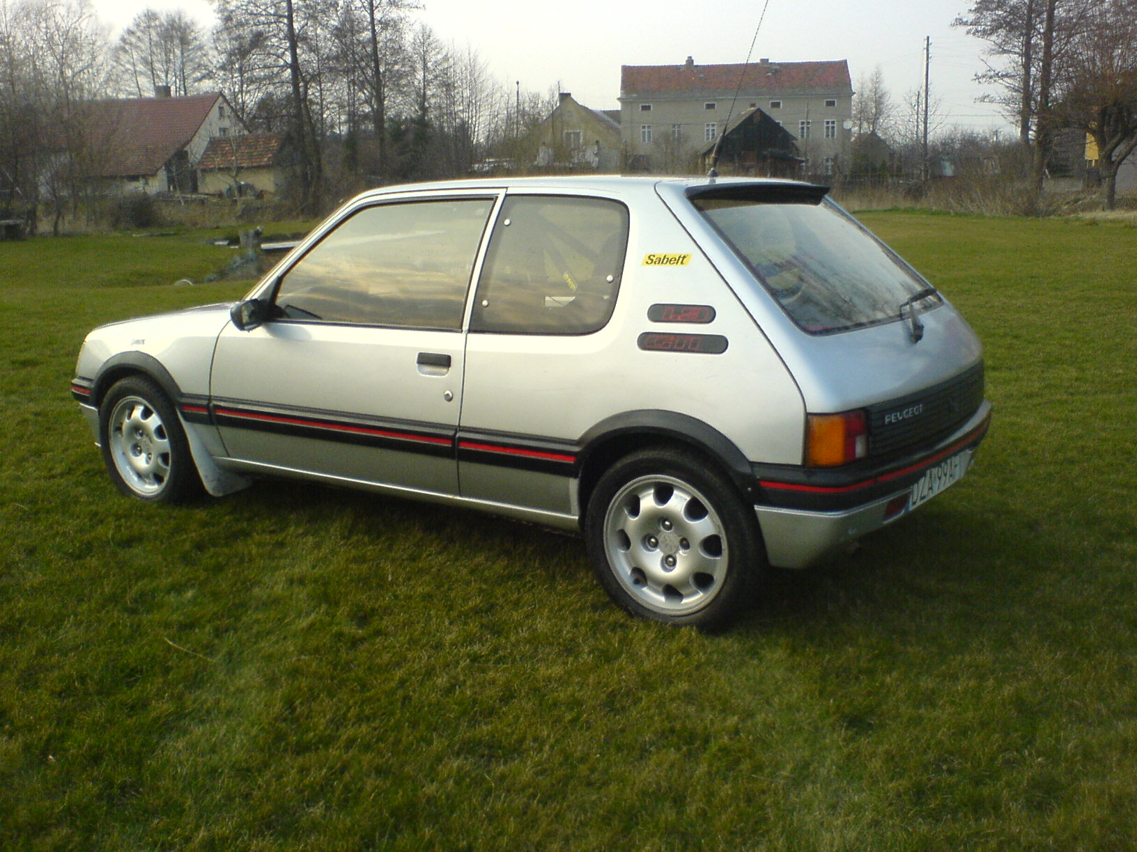

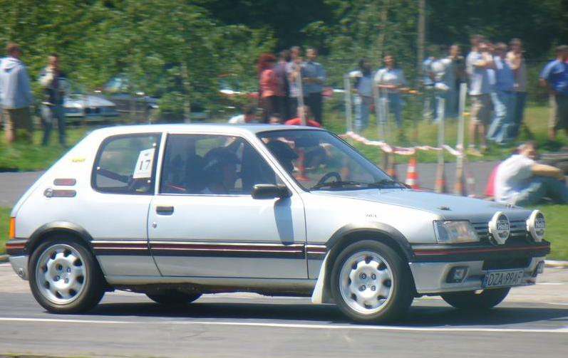

a mam troche
- druan
- Posty: 1301
- Posiadany PUG: peugeot GTI
Re: montował ktos poszezenia>>>>>>>
na tym zdjeciu bez poszezen jeszcze to juz masz podciety tyl na gotowo???
- xtrack
- Posty: 667
- Posiadany PUG: 1.9 GTI
- Lokalizacja: dolnyslask
nie ,to jest seria junior
