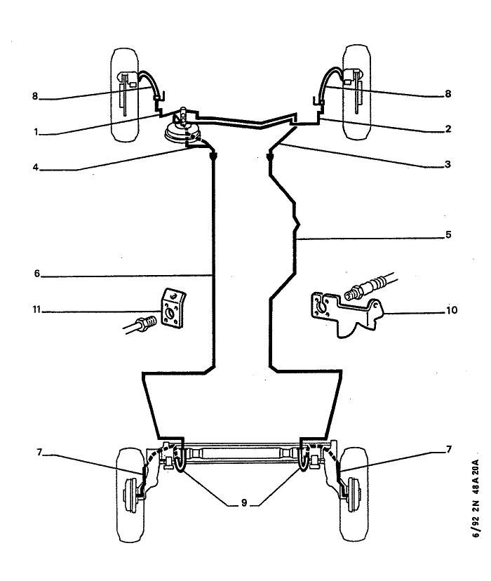

Re: Pomóżcie chłopaki -TRASA PRZEBIEGU PRZEWODU HAMULCOWEGO
może to coś pomoże..

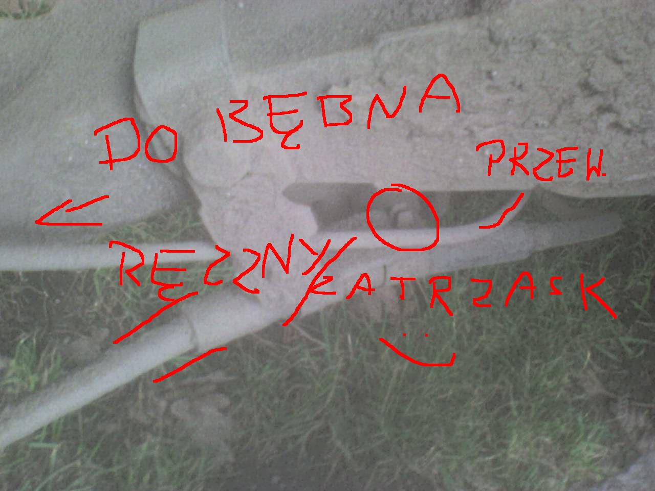

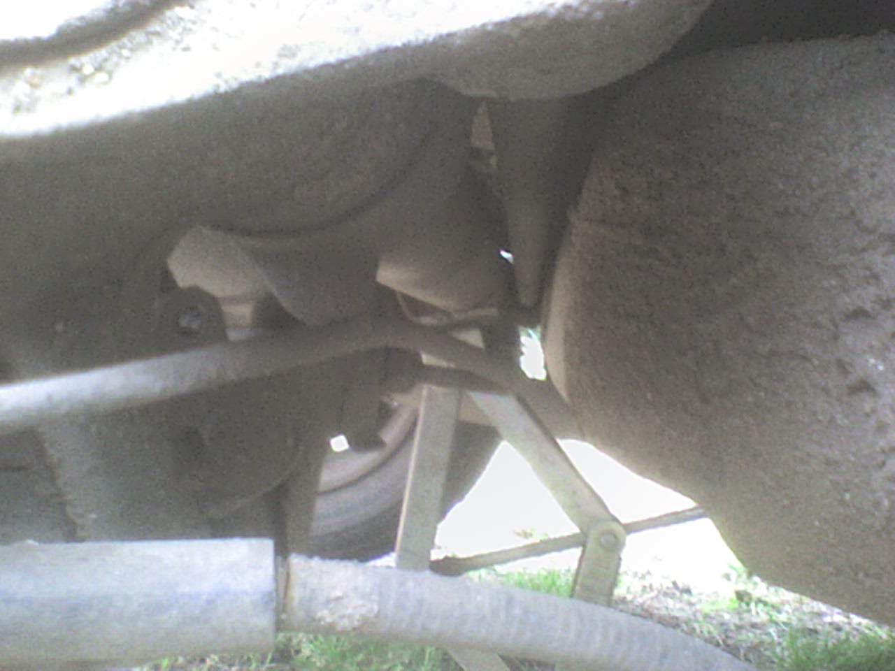

sorki za jakosc foto... telefon... nie dalem rady lepszych...
sorki za dubel zdjecia
opisz mi dokladniej jakiego fragmenty portzebujesz to zrobir Ci jutro dokladniejsze
