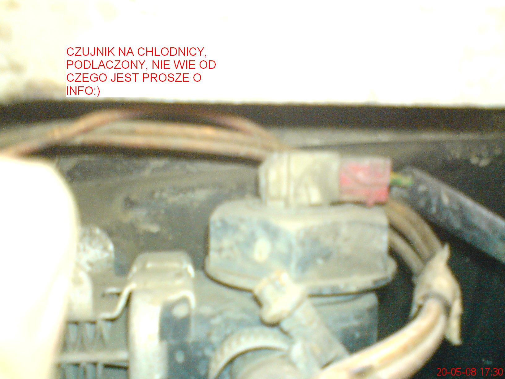

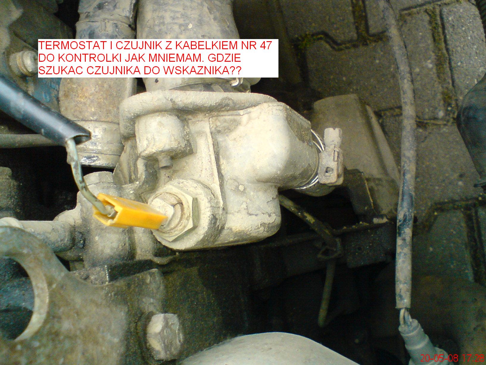

Witam ponownie, dzis pozawracam tylka troche w sprawie czujnikow, juz jakis czas temu zmienialem licznik na xs, w planach bedzie licznik z GTi, poczytalem sobie o wszystkich czujniczkach, bede ich szukal (w sesie temp i cisnienia oleju) ale na razie mam jeszcze problem z czujnikiem temp. (wychyl wskazowki). Lampka po przegrzaniu zapala sie, wiem bo wentylator sie nie zalaczal i na razie zrobilem na krotko... Jakis magik elektryk jeszcze przed wladaniem Minty zajmowal sie instalacja i jazdy straszeczne tam sa... Do tego co jest z wentylatorem to dojde sam, ale teraz mam pytanko co do czyjnikow temp.

Jeden znalazlem na wierzchu termostatu i jest do niego podpiety kabel 47 ktory idzie do licznika jako:
"Sygn. wysokiej temp. cieczy chłodz"
nie wiem gdzie powinienem szukac drugiego jednopinowego... :( wiem ze to banal i zawracam glowe... ale prosze o pomoc.

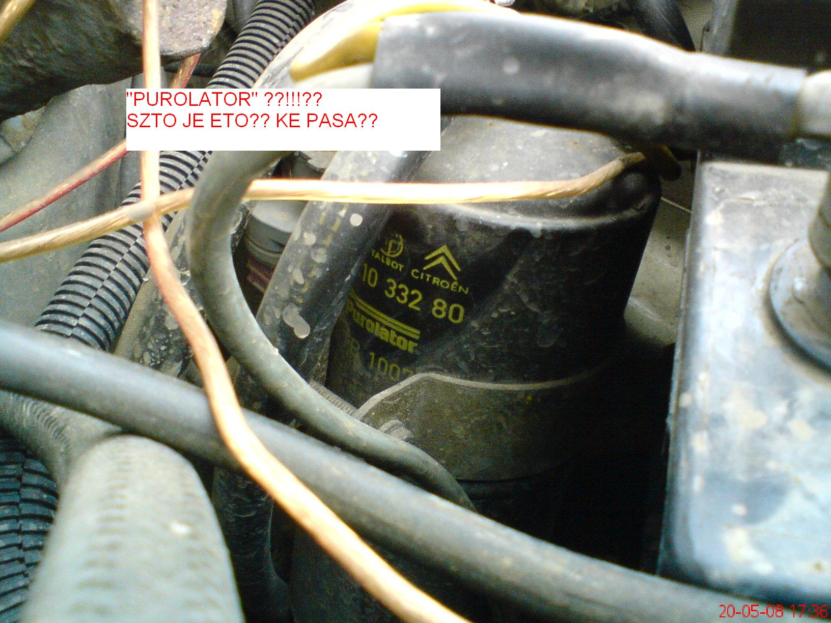

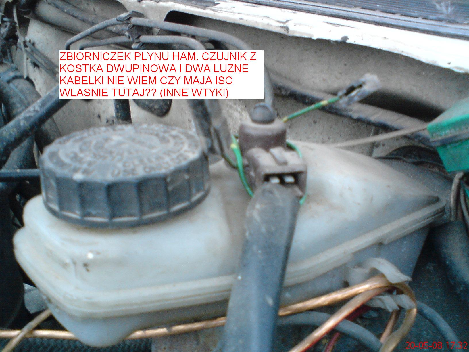

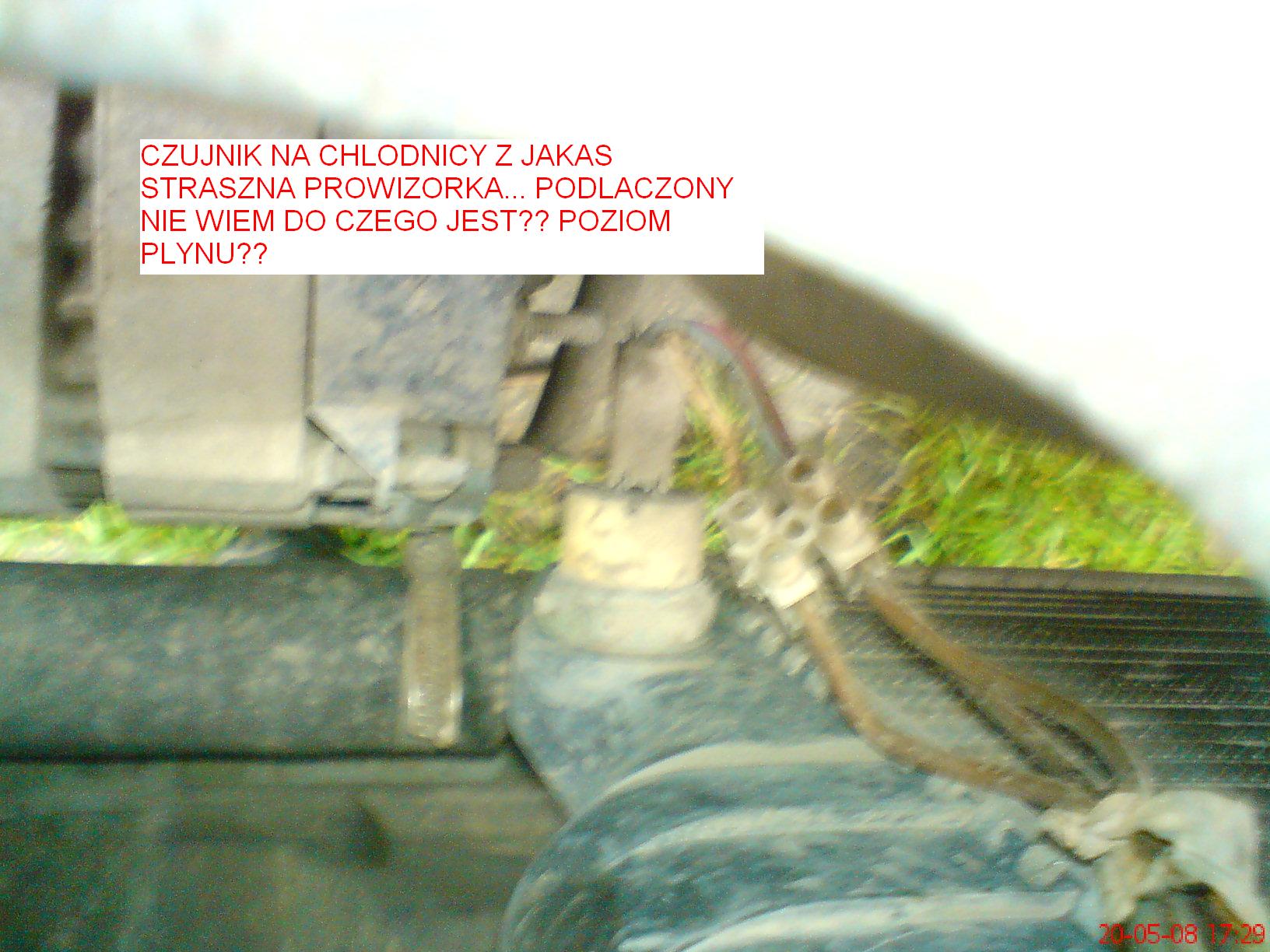

Nastepnym problemem sa niepodpinane kable :D wiem ze je uwielbiacie :) mam do tego kilka zdjec wiec sadze ze bedzie latwiej :) i mam nadzieje ze "pomozecie" i tu powinna byc odpowiedz z za czasow PRL :D :D
opisy powstawiam na zdjeciach bo tak bedzie mi latwiej :)

Posty: 4915
Re: pozawracam troche tylki fachowcom :D (silnik i czujki)
zdj 1 filtr weglowy
zdj 2 to jest nieoryginalny zbiorniczek, ale przewody raczej tam
zdj 3 czujnik do zalaczania wiatraka. powinien byc podlaczony do przekaznika
zdj4 czujnik poziomu plynu
zdj 5 od strony aparatu zaplonowego z tego co pamietam

mam prosbe bo nie moge w dalszym ciagu znalezc tego czujnika do kontrolki wychylowej temperatury. Jesli ktos wie gdzie sie on znajduje (badz gdzie ma sie znajdowac) prosilbym o jakies info ew foto... bom juz zglupial kompletnie... widze ino dwa czujniki ten ze zdjecia i ten do kompa z dwu pinowa wtyczka... trzeci niemaju pojecia gdzi jest (ma byc)...
I jeszcze jedno pytanko: czy po podaniu masy na kabel od czujnika kontrolki temp. lampka powinna sie zapalic czy nie.... bo nie wiem czy nie mam przypadkiem uwalonego...

Z tego co się orientuję to czujnik wysokiej temperatury chłodzącej, dający sygnał na kontrolkę znajduję się pod termostatem- przewód 47. Natomiast czujnik temperatury cieczy chłodzącej podłączony do wskaźnika znajduje się w termostacie silnika-przewód 47A.

u mnie byl tam gdzie ty masz na kontrolke, tak na prawde nie ma to wiekszego znaczenia czy bedzie to w tym miejscu termostatu czy innym. chyba od spodu jest zaslepka i mozna tam wkrecic ktorys czujnik.

tez wlasnie wydawalo mi sie ze jest tam zaslepka, czyli bedzie to wygladalo tak:
1. czujnik temp. idacy na kontrolke znajduje sie na gorze termostatu (ten widoczny na foto powyzej.
2. czujnik do kompa jest na dwupinowej wtyczce na glowicy.
3. czujnik to wskaznika temp. musze sobie kupic i wkrecic go do termostatu od spodu, z tego co mi sie wydaje jest on dokladnie po przeciwnej stronie tego ktory jest juz wkrecony.
Dobrze mysle?? :P
