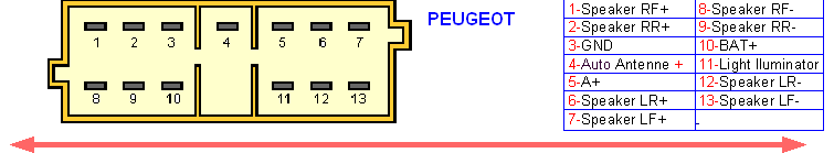

mam tylko schemat kostki moze Ci cos pomoże..
bierzesz żarówke i podłączasz pod mase, podłączasz pod jeden kabel świeci bez stacyjki i włączonych świateł znaczy że STAŁY PLUS DO PAMIECI RADIA. szukasz plusa pojawiającego sie wraz z załączeniem stacyjki i już masz podłączone :)
schemat do radia.gif (6.34 KiB) Przejrzano 5683 razy
