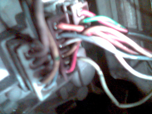

Odkopuję ten temacik, ponieważ również nabyłem 3 stop. Już wykombinowałem gdzie założyć i jak kabel poprowadzić tylko... nie mogę się dobrać do kabelków od tylnego światła 8)7 Jak to zrobić?
Oderwałem filc z boku bagażnika i widzę wychodzących kilka kabli od strony lampy i wpięte do jakiegoś gniazda. Nawet jak je wyciągnę to lampa dalej świeci, więc to raczej nie one...
Tak więc jak wyciągnąć lampę, żeby można było do niej się z kabelkami podpiąć?

Dzięki, udało się wymontowałem ją :P . Teraz tylko mam jeszcze jedno pytanko. Które styki są od stopu?

Po mojemu to bedzie tak: Mierniczek..wykrecasz żarówke od stopu... i sprawdzasz który pin z kostki z jest połączony z oprawką od żarówki stopu.

Mierniczek wariował i pokazywał że kilka styków przekazuje :?
Ale metodą prób i błędów odkryłem że styk od stopu to drugi od dołu w środkowej kostce. Na koniec się okazało że mam 0,5 metra kabelka za mało :lol:
