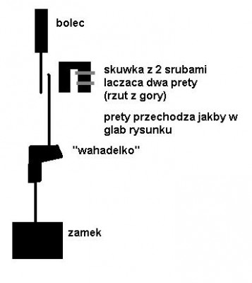

Hej.
Prawdopodobnie problem dotyczy "skuwki", ktora masz na zalaczonym rysnuku.
Generalnie od zamka w gore idzie pret metalowy (z wahadelkiem) i drugi od bolca w dol.
Na tym precie od zamka jest owa skuwka zamocowana, zas w rowek wsuwa sie pret metalowy idacy od bolca i skrecone to
jest 2 srubami. Mogl sie wyrobic ten rowek w skuwce, jesli psikales kiedys jakims smarem to podobnie.
U mnie tak wystapilo i silowniki od centralnego nie domykaly wlasnie bolca, albo zwyczajnie nie dociagaly.
Po zdemontowaniu wymienilem sruby na takie z dluzszym gwintem dokrecilem i 2ma (dwoje drzwi musialem tak poprawic).
p.s. jesli to jest to to od reki mowie ze to wahadelko nalezy wykrecic i latwo bedzie tam pobawic sie ze skuwka przy bolcu, dojscie reka srednie ale da sie zrobic.

to wahadelko robi tylko tyle ze przenosi jakos sile na ten drugi pret, wahadelko przykrecone jest jedno sruba na klucz 8 do drzwi.
smar pewnie zrobil swoje, aczkolwiek upewnij sie ze kluczykiem chodzi swobodnie ... mozesz zrobic taki sobie test:
- przytrzymaj troche reka bolec
- jesli klucz da sie przekrecic to znaczy ze pret sie w tej "skuwce" slizga
edit:
Pamietam, ze od klamki idzie pret ale do mechanizmu juz zamykajacego (od czola drzwi) ale nie pamietam jak to sie ma do zamka i bolca
edit:
