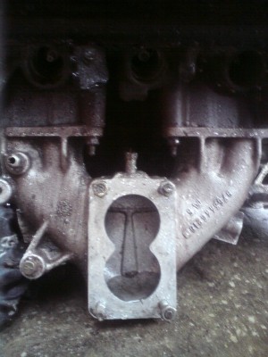

Nic tam w sumie nie widac.. Temat znam, ale fotki z zewnatrz niewiele mowia, musze wiedziec czy ten kolektor ktory mam dodatkowy to od wtrysku czy od gaznika bo nie wiem czy jest sens go polerowac i poszerzac kanaly do srednicy kanalow w glowicy, a potem moze okaze sie ze nie pasuje do jednopunktu..

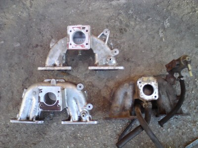

Ok, reasumujac ja chce potwierdzic czy kolektor ktory mam ze szrotu jest od silnika 1,4 na wtrysku czy na gazniku.. Moze mi ktos pomoc zweryfikowac? Moze wystarczy go obmierzyc?

Kolektory od silników gaznikowych są zupełnie inne niż te zasilanym wtryskiem

Re: Kolektor ssacy
Pierwsza fotka-kolektor od gaznika solex 32-34
Dola-prawa strona kolektor od webera oznaczenie chyba 34 pozostałe są od 1.1 i 1.4 na mono różnia sie jedynie od siebie średnicą

Re: Kolektor ssacy
Wielkie dzieki, dobra robota. Czyli jednak mam od monowtrysku 1,4;)
