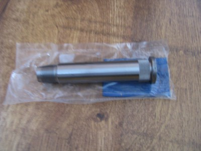

Ja też mam nowe czopy piasty koła tył . Mam te dłuższe pasujące do Gti na tarczach . Cena 20zł/szt.

gdzie je dostałeś ?marcinpug pisze:Ja też mam nowe czopy piasty koła tył . Mam te dłuższe pasujące do Gti na tarczach . Cena 20zł/szt.

Kiedyś zlecałem to mojemu tokarzowi ale teraz mam dostęp do francuskich produktów i cena jest śmiesznie niska .

ale tyo nie czop belki para tylko czop piasty kolaPara pisze:20zł za Czop ??? Z czego to jest z plastiku !! ?

marcinpug dasz rade zalatwic dwa takie czopy, potrzebuje te dluzsze do gti PWmarcinpug pisze:Ja też mam nowe czopy piasty koła tył . Mam te dłuższe pasujące do Gti na tarczach . Cena 20zł/szt.
