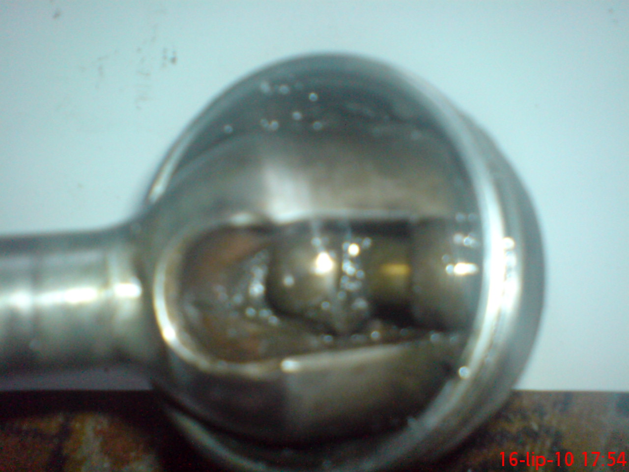

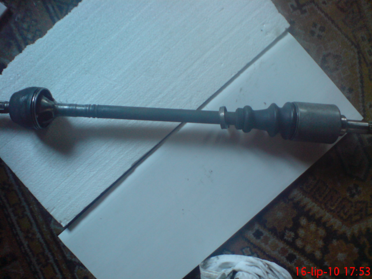

				autor: miwi
				Kamkiler pisze:to broń boże tego nie rozbieraj . Trochę ten temat zamącił mi w glowie ... rozbieralny jest zewnętrzny przegub , pamiętaj ze wieloklin przegubu wchodzi w resztę półosi ,jedno w drugie , i go wybij .
dolaczam fotki tej polosi i zobaczcie z ktorej strony w koncu moge go rozebrac.
				Re: polos tzw.tulipan
				: 17 lip sob, 2010 9:19 am
				autor: Kamkiler
				drugie zdjecie od dołu , pokazuje całą półoś , jak sie przyjrzysz to 10 cm od przegubu zewn. przegub wchodzi w półoś  . musisz wybić to jedno z drugiego, rozbierałem to miesiąc temu wiec uwierz mi na słowo
				: 17 lip sob, 2010 12:05 pm
				autor: miwi
				Kamkiler pisze:drugie zdjecie od dołu , pokazuje całą półoś , jak sie przyjrzysz to 10 cm od przegubu zewn. przegub wchodzi w półoś  . musisz wybić to jedno z drugiego, rozbierałem to miesiąc temu wiec uwierz mi na słowo
ale jak rozbiore to od strony co ty mowisz czyli tam gdzie nie ma oslony ,to i tak nie wsadze tam tej gumy bo jak skoro to wyjdzie mi ten tzw.tulipan to jak ja tam przeciagne.

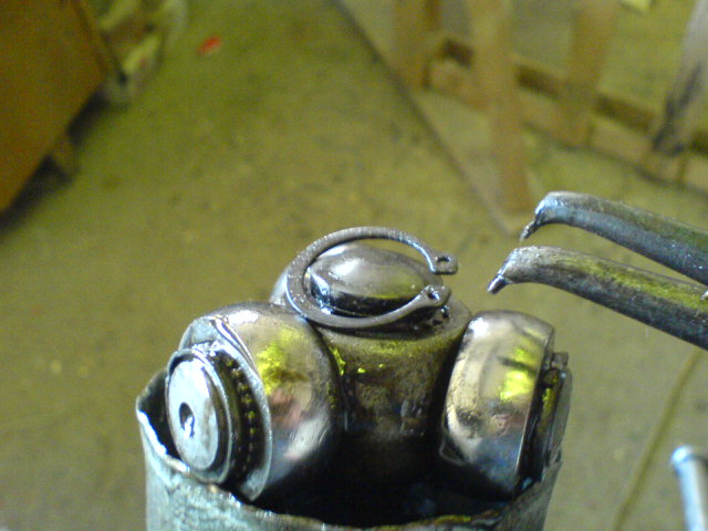

				autor: moralez
Czemu ma tego nie rozbierac? przeciez to prostsza robota niz zapinanie tego ustrojstwa ktore spina polos z przegubem zewnetrznym. Przy okazji mozna wymienic obydwie oslony i miec spokoj.
No chyba ze w XY nie wymienia sie oslony przegubu wewnetrznego
Procedura rozbierania na przykladzie polosi z silnika TU ale elementy wygladaja jak w tym z XY
Najpierw trzeba waskim srubokretem rozwadzic zaklepana oslone.
Po czym przy mniejszym lub wiekszym wysilku (zalezne od tego jak porzadnie odgielismy ta oslone) wyciagamy czesc przegubu z oslony.
Nastepnie odpinamy opaske zaciskowa i zsuwamy oslone do srodka polosi.
Oczom naszym ukazuje sie trojkatny element ktory jest osadzony wieloklinem na polosi. Zeby go sciagnac, trzeba zdemontowac ten sprezysty pierscien najlepiej przy pomocy widocznego na zdjeciu narzedzia. DObrze jest tez zabezpieczyc te krecace sie pierscienie przed spadnieciem, bo moze sie to skonczyc wypadnieciem waleczkow z lozsyka.
Jesli uda ci sie juz sciagnac ta czesc to masz wolna droge do wymiany oslony przegubu zewnetrznego. Po tym kolejnosc skaldania odwrotna.
Jesli chcesz wymieniac tylko oslone od strony kola, to zrob tak jak pisano wczesniej. Zrob sobie taka tube albo pozycz i przeciagnij oslone.
