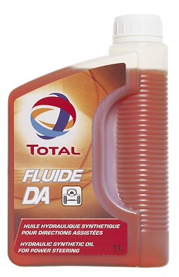

Re: Jaki płyn do siłownika podnoszenia dachu?
gdzieś go mam, poszukam.. swoją drogą poziom w twoim RGC powinien być ok!
- huile_total_fluide_da_1_litre_1273675209_199_7880.jpg (28.14 KiB) Przejrzano 4374 razy
Z tego co czytam na etykiecie to normalny olej hydrauliczny do wspomagania, tu akurat pokazany syntetyczny
jeśli się spieszysz to masz go tu: http://www.instalacje.intercars.com.pl/ ... kod=100001
Syntetyczny płyn hydrauliczny do układów wspomagania elektryczno-hydraulicznego w autach PSA.
