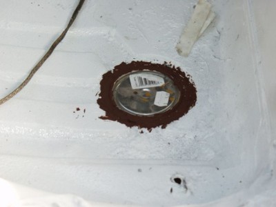

Z braku laku, w swoim poprzednim Peugeocie wykorzystałem pokrywkę od litrowej śnieżki i silikon
Re: dziura w podwoziu
co się nie sprawdziło bo wypadło wszystko naokoło jak go przejąłemWojtek pisze:Z braku laku, w swoim poprzednim Peugeocie wykorzystałem pokrywkę od litrowej śnieżki i silikon
