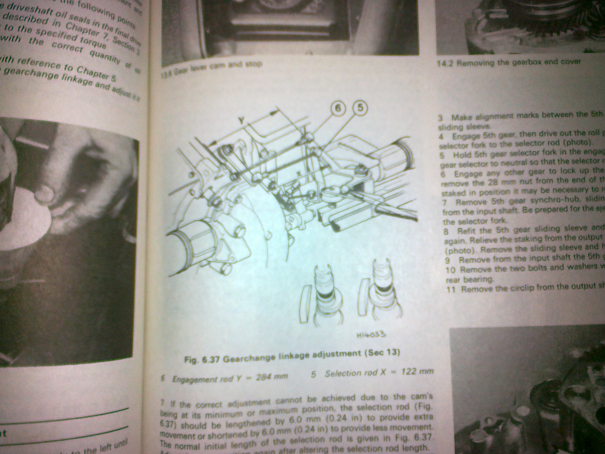

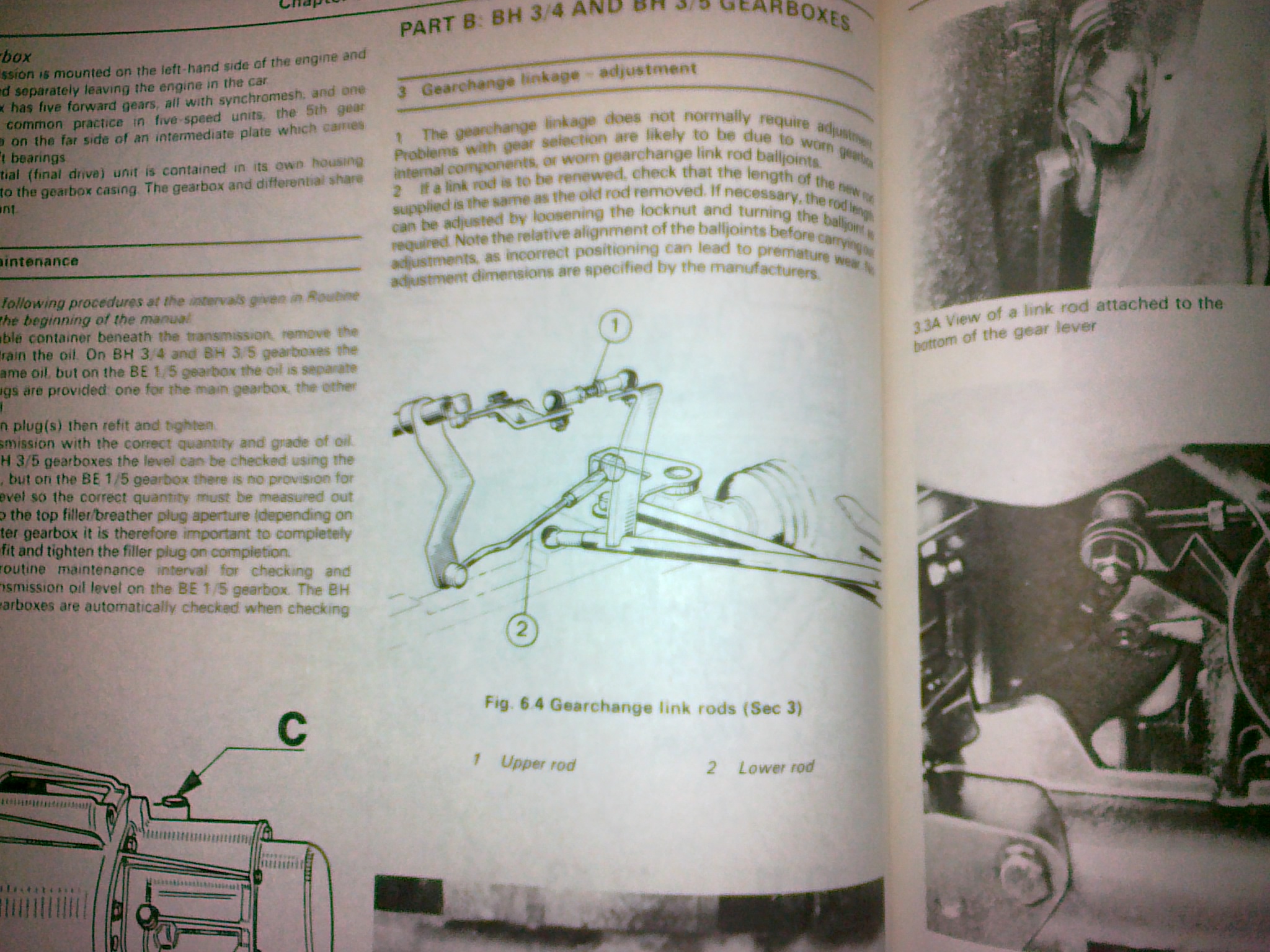

Witam kupiłem skrzynię od 1,9D i będzie ona montowana do 1,8D. Problem tkwi w innym sposobie włączania wstecznego. Czy ktoś może wie czy cięgna i lewarek od 1,8D podpasuje do skrzyni od 1,9D? Czy cięgna od 1,9D to to samo co od benzyny 1,4? Jeśli macie jakieś cięgna na sprzedaż proszę napisać
 Za wszelkiego typu fotki lewarka i cięgien będę wdzięczny
