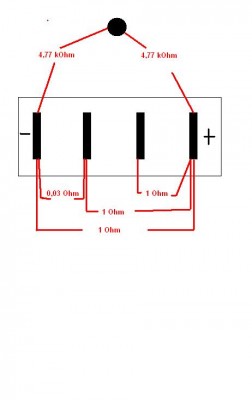

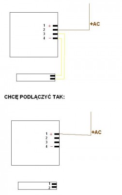

				Pomiędzy pinem + i - jest 1 Ohm, a pomiędzy pinem WN i + jest 4,77 kOhm. Wygląda więc na to, że cewka jest dobra. Lecz + i - są to piny zewnętrzne, pierwszy i czwarty, a ja zasilanie ze stacyjki mam podłączone do pinu 3. Czyli +12V mam podłączyć +12V ze stacyjki? A moduł pozostawić bez zmian. Obecnie mam podłączone tak, jak na zdjęciu w załączniku.
Na zdjęciu na dole jest, jak chcę podłączyć. Rzecz w tym, że nie wiem jak podłączyć moduł. Mam podłączyć pin 2 z cewki do pinu 1 w module, pin 3 z cewki do pinu 2 w module, a pin 4 w cewce(-) do masy?
			-  Podłączenie
EDIT: Zauważyłem jeszcze coś dziwnego, na każdym pinie po podłączeniu zasilania +12V do pinu (+) pojawia się napięcie 12V. Przedstawiam rezystancję pomiędzy pinami na cewce:
			-  Dziwne
Komentarz do pierwszego obrazka: Na module są trzy piny, jednak jeden to masa, jego w ogóle nie podłączałem.

				4,7 kilo Ohma to wg mnie za mała rezystancja.Mała rezystancja na wtórnym uzwojeniu powoduje że napięcie na wyjściu cewki zamiast 30 kV osiąga 20kV a to może być za mało aby pod ciśnieniem wywołać zapłon paliwa.Jeżeli masz możliwość to podmień cewki WN. Choćby na chwilę. Nie zapomnij dać pastę  pod moduł bo się przegrzeje. Dla wszystkiego podam link z którego sam czasami czerpię wiedzę

				No tak, ale tam jest cewka do której podłącza się dwa kable + WN. U mnie jest złącze 4-pinowe, i nie mogę za nic dojść, gdzie który podłączyć. Z |zewnątrz" do ukladu zapłonowego idzie tylko kabel zasilający +12V ze stacyjki.Na module są trzy piny. Środek to masa i pytanie gdzie to podłączyć. Mam drugi moduł, ale tam jest całkiem inny "rozkład" rezystancji między pinami.
