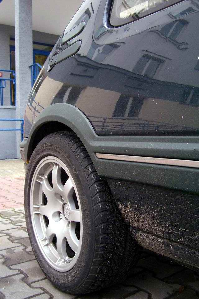

Tak bardziej serio, to polecałbym Ci zwykłe opony 195/50, ewentualnie spróbuj znaleźć jakieś 185/55 w normalnej cenie. Spokojnie naciągniesz taką gumę na 7-calową felgę. Poza tym będzie to lepiej wyglądało i nie powinno obcierać, choć przy takiej "glebie" jaką planujesz to nie dam gwarancji nawet na oponach 195/45 15
Tak 195/55 wygląda na samochodzie:
