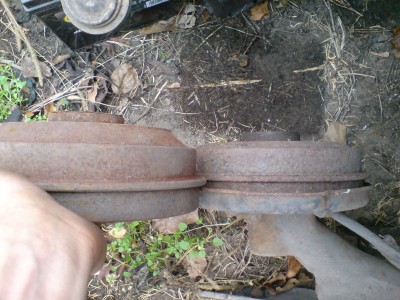

bebny sa takie same, a jak chcesz sobie odrobine poszerzyc tyl to zaloz bebny z 309

Trzeba cały zestaw hamulcowy zakładać. Szersze bębny same nie będą pasowałyzmac pisze:bebny sa takie same, a jak chcesz sobie odrobine poszerzyc tyl to zaloz bebny z 309

Jak znajde bebny to wstawie fotke dla porownania bebnów, roznica jest tylko i wylącznie w odsadzeniu na płaszczyznie gdzie przykreca sie kolo, mowa o szczekach 30mm.kubas pisze:Trzeba cały zestaw hamulcowy zakładać. Szersze bębny same nie będą pasowałyzmac pisze:bebny sa takie same, a jak chcesz sobie odrobine poszerzyc tyl to zaloz bebny z 309

Jeśli są takie same jak w 1.6gti to trzeba cały zestaw przekładać.

W zwyklej wersji bebny sa takie same tylko maja odsadzenie, takie jak w 1.6 gti sa wersjach powyzej 100KM.
Fota porownawcza
						Fota porownawcza
