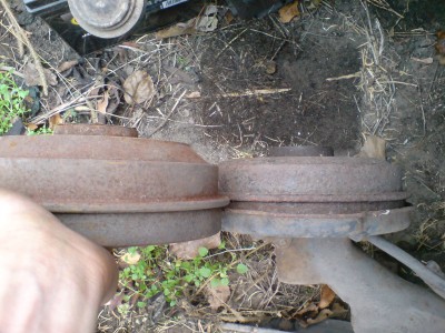

Jak znajde bebny to wstawie fotke dla porownania bebnów, roznica jest tylko i wylącznie w odsadzeniu na płaszczyznie gdzie przykreca sie kolo, mowa o szczekach 30mm.

				W zwyklej wersji bebny sa takie same tylko maja odsadzenie, takie jak w 1.6 gti sa wersjach powyzej 100KM.
Fota porownawcza
			-  Bęben 205/309 szerokosc 31mm
