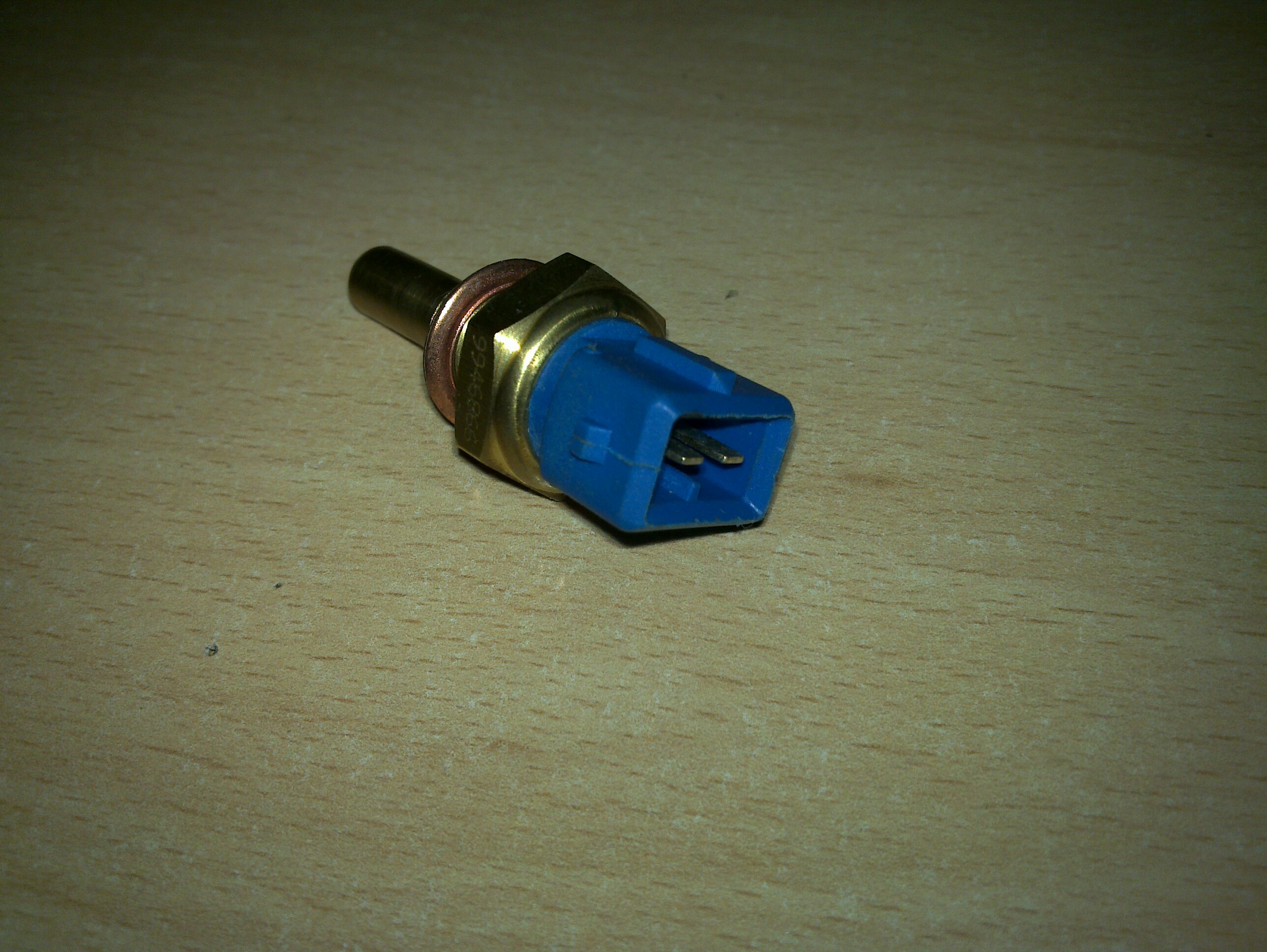

To jest monowtrysk? Jeżeli tak, to może dostawać zbyt dużo benzyny na ciepłym. Jeżeli masz uszkodzony (niewłaściwa oporność) lub rozłączony czujnik temperatury, to komputerowi `wydaje się', że silnik cały czas jest zimny i podaje więcej paliwa.
Czujnik jest na termostacie, ma niebieską kostkę z dwoma pinami.
