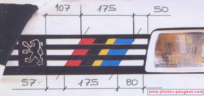

Niech ktoś z wolnym czasem poszpera, bo na własne oczy widziałem szkic z szerokością każdego z pasków.

Właśnie to kiedyś wklejałem. Teraz kwestia szerokości pasków...
