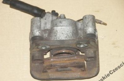

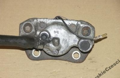

				Witam wszystkich serdecznie,
Czy ktoś z kolegów może na 100% potwierdzić iż w zamieszczonych prze zemnie poniżej zdjęciach widnieją zaciski Girling takie same jak w GTI i pasujące p&p do piast np. od 1.1 ?
			-  Zacisk 1
			-  Zacisk 2
				Re: Zaciski Girling GTI
				: 27 cze śr, 2012 10:06 am
				autor: grzesiek309
				To są zaciski montowane głównie w 309, lecz nie w GTI. Pasują pod standardowe niewentylowane tarcze.
				: 28 cze czw, 2012 11:57 am
				autor: pawel
				Zaciski Munira podejdą p&p do 1.1
				: 28 cze czw, 2012 12:43 pm
				autor: Wi205
				pawel pisze:Zaciski Munira podejdą p&p do 1.1
Jak rozumiem po założeniu zacisków od Munira musi iść tarcza wentylowana z 205 GTI ?
				: 28 cze czw, 2012 1:09 pm
				autor: pawel
				Średnice Twojej tarczy i tarczy z GTI są takie same: 247mm z tym że GTi tarcza jest wentylowana. Zaciski Girling są mocniejsze i chyba 13 cali felga nie wejdzie.
				: 28 cze czw, 2012 3:24 pm
				autor: Wi205
				pawel pisze:Średnice Twojej tarczy i tarczy z GTI są takie same: 247mm z tym że GTi tarcza jest wentylowana. Zaciski Girling są mocniejsze i chyba 13 cali felga nie wejdzie.
Dziękuje za wyczerpujące informacje. Będę miał speedline sl299 , więc powinno się zmieścić.
