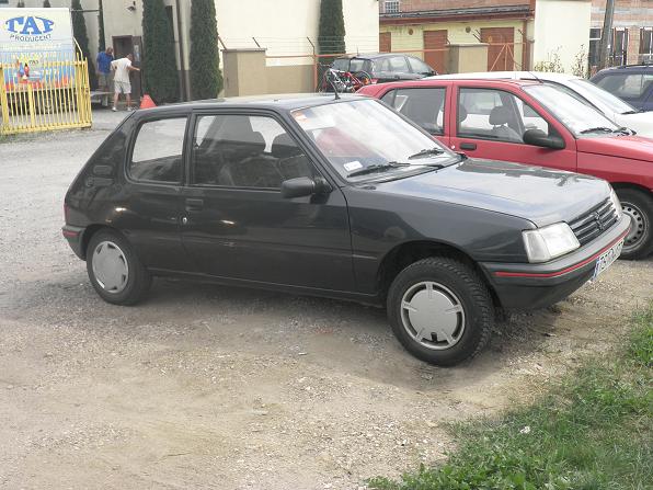

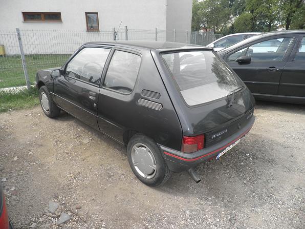

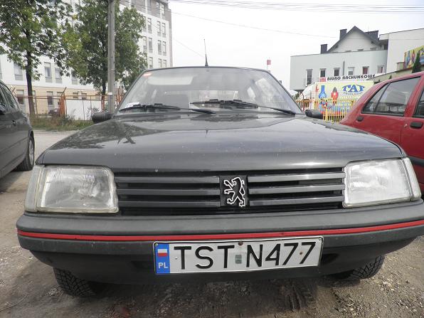

Więc to mój nabytek Peugeot 205 XL 1.1, 44 kw, grafitowy metalik 3 drzwi, przebieg 214000 km, przedemną 3 właścicieli (1 w Niemczech i 2 w Polsce) Ostatni miał auto 9 lat i w sumie jeździł nim ale dokładał tyle ile musiał. Do zrobienia jest:
sprzęgło, uszczelniacz silnika w okolicy sprzęgła, jedna z półosi (chrobocze na zakrętach

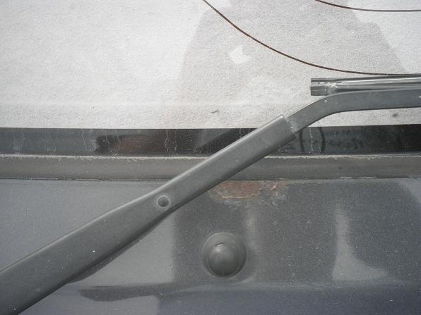

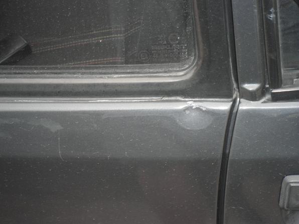

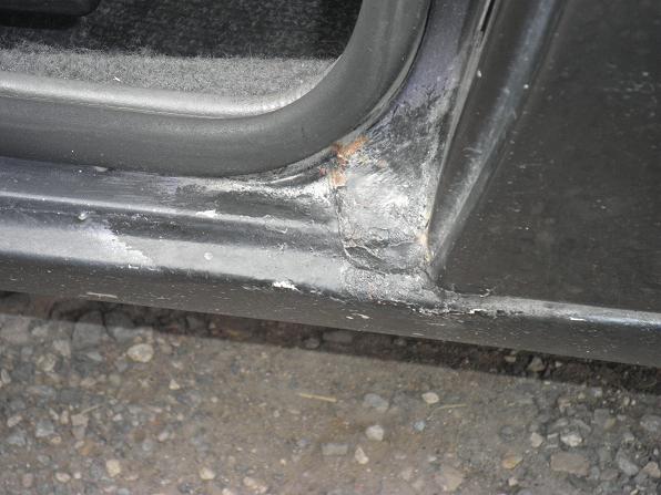

zorientowałem się po kupnie, paski, płyny, hamulce, tłumik, wahacze i na bank belka, z kosmetyki lusterko lewe, korozja przy słupku od strony kierowcy, klapa tylnia lekko rdzewieje przy szybie, opadnięte drzwi prawe, w środku na pewno maskownice głośników bo są pęknięte i gałka zmiany biegów. Nad resztą pomyślę bo brak kasy i pomysłu. Auto jest 2 w domu i ma być moim hobby. Puki co czeka je przechowalnia w garażu na zimę, kompletowanie części do napraw i wiosną ruszam. Pozdrawiam

Straszna bieda ten XL, ale jeszcze będą z niego ludzie.
Wygląda na zachowany w oryginalnym stanie.

Wygląda na oryginalny i nie bity dlatego go kupiłem. Z tym, że bida to masz rację, ale z czasem może wzbogaci się o jakieś dodatki i bajery.
Mechanika zawsze jest do ogarnięcia za względnie małą kasę i część rzeczy zrobię sam, za to blacharka może pochłonąć niezłe koszta. Dlatego wolę bidę ale bez przejść niż GTI złożone z 4 różnych ćwiartek, niebieskiego Garossa albo inny wynalazek

Belka tak opuszczona czy przód na sprężynach z diesla?

samochód stał przodem na górce jak zrobiłem zdjęcie, może dlatego tak wyszło? sam nie wiem nie myślałem nad tym. Chociaż widziałem na zdjęciach, że prześwit na tylnych kołach jest podobny jak u mnie. Pomierzę go i zobaczymy co jest nie tak ustawione. Tak blaszki Starachowickie od sprowadzenia do PL. Ściągał go w 2002 r. z Niemiec od Helgi rok 1941 chłopak z tego miasta jeździła jego dziewczyna 2 lata, potem facet z Rzepina 9 lat no i kupiłem go ja.

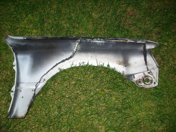

Chcąc poprawić komfort jazdy wczoraj wziąłem się za wymianę sworzni w drzwiach. Tak, żeby nie skrzypiały i nie stukały. Odkręciłem drzwi żeby mieć więcej miejsca dolny sworzeń wyszedł po kilku puknięciach Super!! Górny stawiał czoła dzielnie więc waliłem wybijakiem i w końcu puścił .......cały zawias i prawie odpadł od nadwozia
(. blacha na słupku nie wytrzymała i pękła w miejscu gdzie jest spaw tak fatalnie, że odeszła z zawiasem. Dobra więc trzeba go kulturalnie odciąć i przyspawać na miejsce. I tu wpadłem jak się później okazało na głupi pomysł zdjęcia błotnika..... Po pierwsze nie udało się to po odkręceniu śrub a po drugie uszkodziłem błotnik usiłując go odbić w miejscu klejenia przy przednim migaczu. Pukając od wnętrza nie zauważyłem że blacha na błotniku odbiła się od uderzeń. Naprawdę przymocowali go w fabryce na wieki. Po trzecie przy próbie odkręcenie śrub od zderzaka urwałem im łby ....
a miało to być miłe popołudnie przy pugu
. Ostatecznie drzwi skreciłem na 1 zawias i zatrzasnąłem. Mam moralnego po jaką cholerę to ruszałem. Poradzie co robić? skąd wziąć zawias, czy gdzieś można kupić czy z wraka i co z tym błotnikiem? Ratunku!! Czy tylko ja mam takiego pecha.

Przednie błotniki są przyklejane,wystarczy potraktować je od środka opalarką i odchodzą bardzo ładnie
- błotnik.JPG (121.3 KiB) Przejrzano 17652 razy
