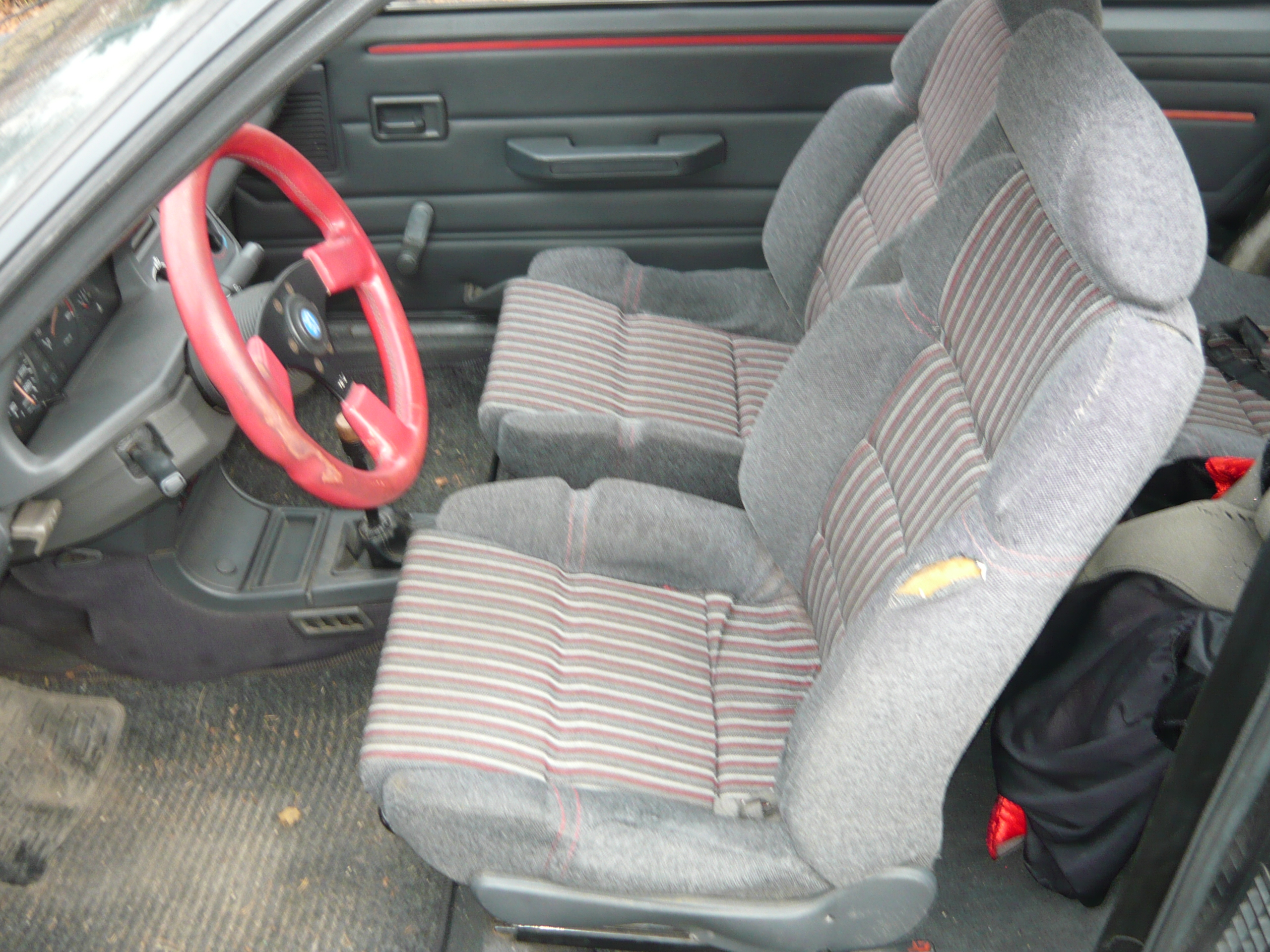

Witam. Auto posiadam zupełnie przypadkowo. Poprzednia właścicielka kupiła u mnie Lancie Lybre. W Pugu nie było klocków hamulcowych, sztywna belka była i jest zblokowana, na pierwszy rzut oka auto w opłakanym stanie. Dostałem je prawie za darmo. W komplecie dostałem komplet alufelg od XS z oponami Michelin MXT 155/70/13.
Troche szczegółów:
1. Mechanika: silnik sika olejem jak po dobrym browarku (uszczelka pod głowicą oryginalna i sucha jak pieprz)
- do regeneracji tylna belka
- uszczelnienie pokrywy zaworów oraz ich regulacja
- uszczelnienie pół osi
- czyszczenie i regulacja gaźników (przelewaja paliwo i faluja przy 1000-1100 obr/min)
Jak narazie wymieniłem klocki, świece, filtr paliwa i powietrza. Wszystkie wyżej wymienione naprawy będa zobione tej zimy, dodatkowo wymienione będą:
- kompletne sprzęgło,
- łańcuch rozrządu
- na przyszłą zimę przewody hamulcowe.
Blacharka:
- dwa ogniska korozji, jedno na prawym górnym progu przy łączeniu przedniej części auta i tylnego błotnika, będzie usunięte w jeden dzień, oraz drugi bardziej problematyczny, w miejscu zagięcia (uszkodzenia) tylnej klapy.
- poza tym całe mnóstwo wgniotek al'a gradobicie, wgnieceń i innych.
Wyposażenie:
- brak jakichkolwiek halogenów
- zniszczony fotel kierowcy, pasażera i tylna kanapa z rozpuszczonymi od słońca szwami. Regeneracja tzn całkowicie nowy materiał o podobnym wyglądzie 1300 zł u tapicera. Bardziej skłonny będe coś kupić przy waszej i allegro pomocy
- po zdemontowaniu deski rozdzielczej wyszły sprawy wieku i brutalnego traktowania poprzednich urzytkowników (pozrywane uszy mocowań, pękniete plastiki)
- nieoryginalna czrwona sportowa kierownica
P1200369.JPG[/attachment]
I tak właśnie wygląda ten mój mały problem.
