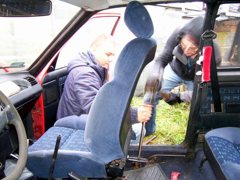

No to zaczynamy, odpalamy "Three little birds" ~Bob Marley i nucąc radośnie przygotowujemy klucze. Troksik w klucz...
... klucz w dłoń i celujemy w pierwszą śrubę.
Ruszyła? brawo, atakujemy kolejne cztery. Jak któraś stawia opór to polewamy ją jeszcze troszkę i dając jej czas do namysłu zabieramy się za kolejne. Jak poluzowane to czas na całkowite odkręcenie. niestety przód da się tylko metodą "trox w kluczu a klucz w dłoni". Polecam sprawdzać co jakiś czas czy nie da się ręcznie kręcić - lekko kołysząc całym fotelem w rytm muzyki udało mi się kręcić śruby palcami.

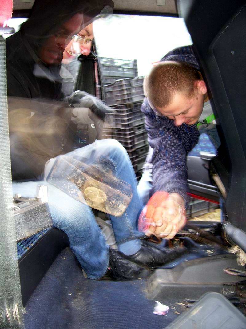

Jak pokonamy przód to przechodzimy na tyły. Rozruch:
I tutaj ułatwienie : przegub i kręcimy płynnymi obrotami, a uśmiecha maluje się na twarzach
Gdy już pokonamy dziesięć śrub możemy śmiało otworzyć drzwi i wystawić nasze siedzidła
