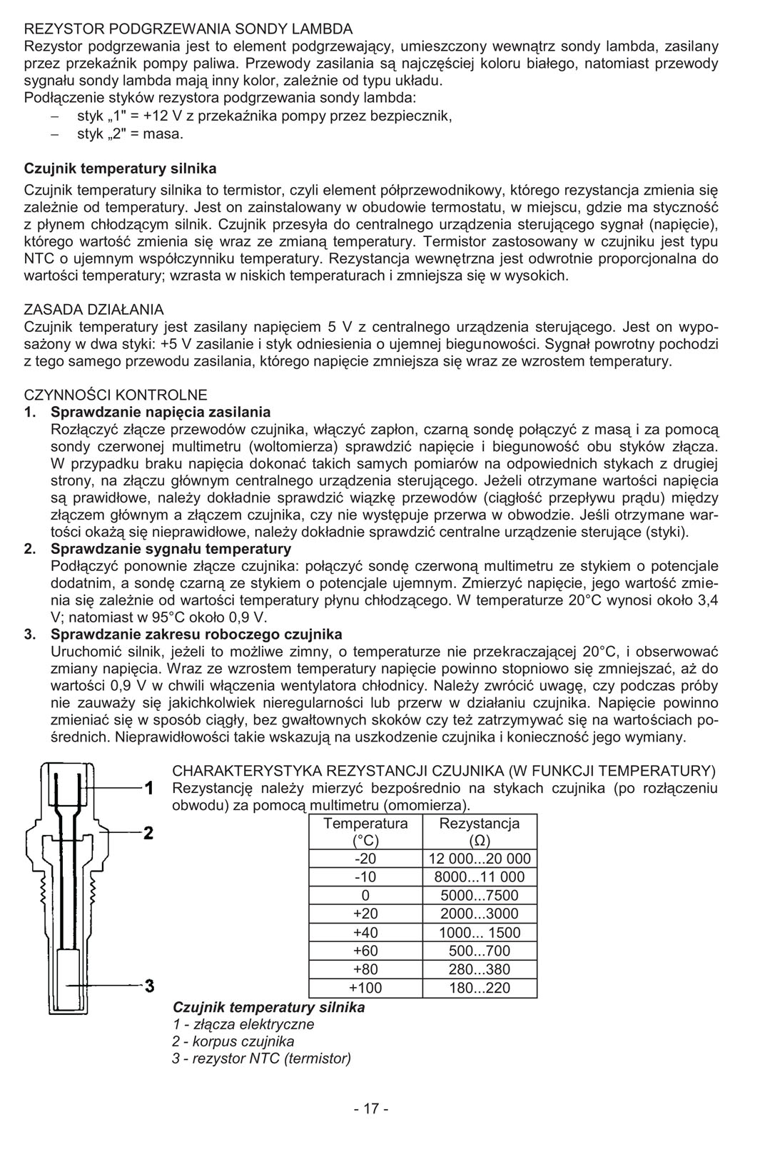

Dokładnie jak w temacie, może mi ktoś powiedzieć jak to wgl wygląda?! ;d Mój mechanik/elektronik stwierdził, że wina leży tylko i wyłącznie po tej stronie, problem w tym, że ja nie wiem jak to wygląda a odkręcałem monowtrysk

Jak na Boschu, to jest razem z wtryskiwaczem (jak dobrze pamietam taki maly na druciku)

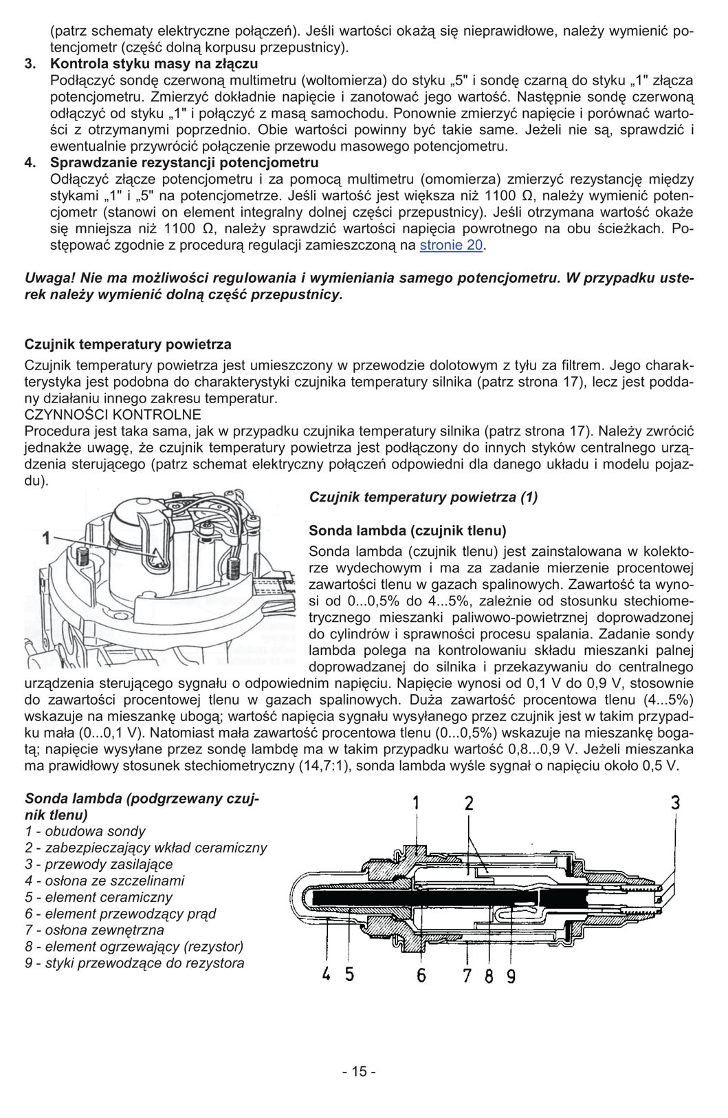

Poczytaj tematy o spalaniu TU3M, tam jest wiele przyczyn ale raczej nie slyszalem zeby ktos wymienial ten czujnik
A jak wyglada zobacz tu (niewlasciwa kolejnosc, najpierw zobacz drugi plik):
