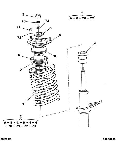

Składam sobie na działce sanki, skręcam wszystko, dochodzę do amorków, wyciągam oryginalne odboje z folijki i co? I owy Delphi jest na "grubej rurze" przez co odboje (te gumki takie śmieszne - numer 3 na załączonym schemacie) są niemożliwe do założenia :) Średnica tłoka jest sporo za duża i guma za żadne skarby nie wejdzie. Zaraz zapytacie - a co za problem kupić gumy o większej średnicy? A właśnie problem - gdzie nie zadzwonię to mi wmawiają, że nie umiem gumy założyć poprawnie albo inne takie 8)7
Czyli po przydługim wstępie:
- czy ktoś zna sklep gdzie mogę takie grube odbojniki kupić?
- czy istnieją jakieś mocne argumenty przeciwko zakładaniu bez odbojników?

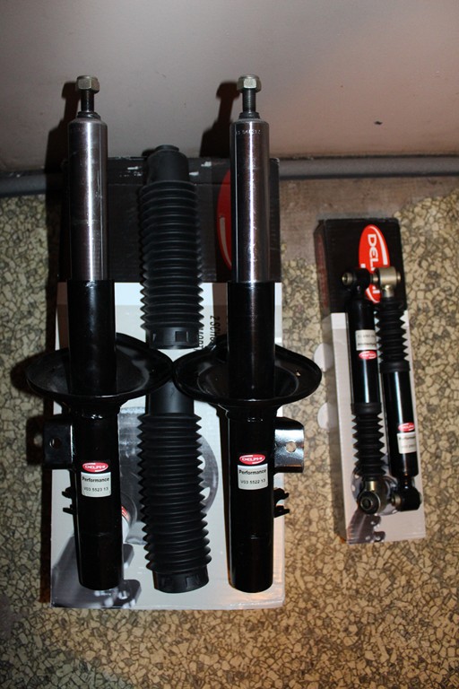

Mówisz o tych amorach?
:shock:
No to ja tez chce komplet amorów performance, trochę poszperalem w necie to regularna cena w pl to 480zł za komplet przodu, a na francuskich forach widziałem że ktos na jebaju sprzedaje komplet przód/tył za 150euro 8)7

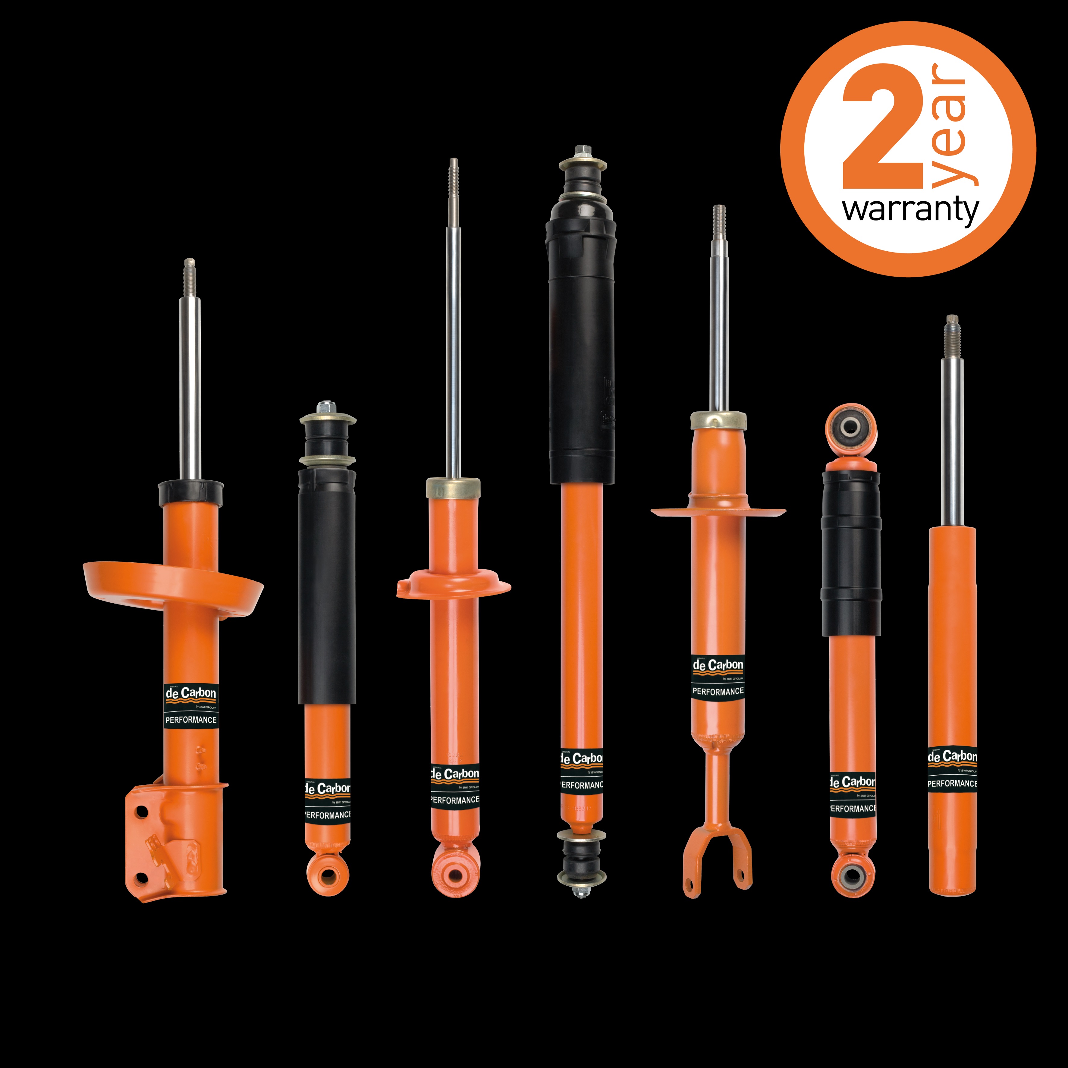

Grzebiąc po katalogach producentów zauważyłem że fabryki amortyzatorów Delphi przejęli chyba ostatnio chinole z BWI Group, a Ci chcą wskrzesić pomarańczową markę DECARBON i konkurować z Bilsteinem.
http://www.decarbon.com/about-us/heritage/
A w aktualnym katalogu Delphi zamiast amorów o numerze DE K03574213 są tylko amortyzatory do GTI o numerze V00 5695 13.
Wysłałem zapytanie do sklepu Motointegrator i takie info dostałem po czasie na maila:
"Dzień dobry
Według katalogu podane amortyzatory nie maja ze sobą pokrycia.
DE K03574213 niedostępny w sprzedaży
V00 5695 13- tylko na zamówienie indywidualne.
Towar na zamówienie indywidualne , jeżeli jest dostępny u producenta. Wszelkie informacje odnośnie dostępności ceny i czasu realizacji uzyskają Państwo tylko i wyłącznie osobiście w najbliższym oddziale Inter Cars."
Te V00 5695 13 są również typu Monotube co widać na foto w poprzednim poście, więc to to samo, a BWI odkupiło markę DeCarbon i to logo zniknęło z pudełka i etykiety.
A więc muszę uderzyć do intercarsu i zapytać.
