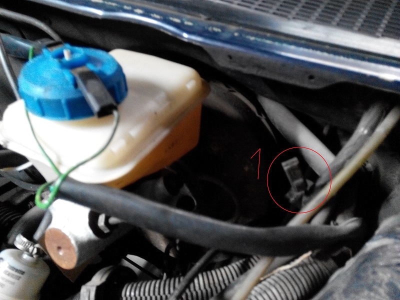

Nie podpięte wtyczki pod maską
Nie potrafiłem znaleźć w szukajce odpowiedzi na ten temat.
Do czego służą te nie podpięte wtyczki pod maską?
 - Posty: 4593
Re: Nie podpięte wtyczki pod maską

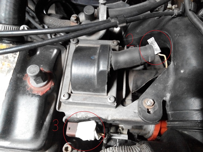

3 - czujnik położenia przepustnicy - przy osprzęcie Boscha nie jest potrzebny
1 i 2 też mam luzem.
DJPreZes pisze:3 - czujnik położenia przepustnicy - przy osprzęcie Boscha nie jest potrzebny
Pytanie w takim razie gdzie znajduje się konektor pod maską z którego idzie sygnał na obrotomierz? (bo już myślałem, że to jeden z nich

 - Posty: 4593
Przy cewce (koło wtyczki nr 2 na Twoim zdjęciu) powinien być drugi koniec kabla 112.
DJPreZes pisze:Przy cewce (koło wtyczki nr 2 na Twoim zdjęciu) powinien być drugi koniec kabla 112.
... czyli mam się go spodziewać w wiązce i wspólnej kostce razem z innymi przewodami? Czy wiszącego luzem? Chętnie bym już włożył zegary z obrotkiem do Puga ale niestety, mam za małą wiedzę aby zlokalizować ten przewód... I skąd będę wiedział, że ten 112 to właśnie 112?
A tak w ogole to wtyczka nr 3 to nie czujnik polozenia przepustnicy a walu korbowego.. Podobno używany w fabryce/serwisie do dokładnego ustawiania wyprzedzenia zapłonu..
 - Posty: 4593
Matko...jak ja to pomyliłem.13.07 a ja jeszcze spałem. Tak - masz w 110% rację. Idę się biczować ze wstydu
