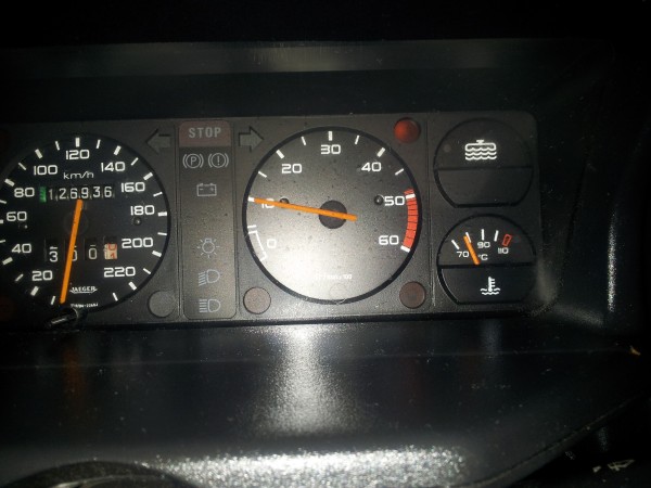

, aaaa to pierwszy mój disel wiec zapoznajemy się dopiero, w aucie tak na pierwszy rzut większość rzeczy działa. Jako że nie mam pojęcia o tych silnikach mam dwa pytania, jakie obroty powinny byc na biegu jałowym ? oraz jaka temperatura powinna być poniżej fotka tak gdzieś po 100 km jazdy

Co do pytań: około 1000 obrotów jest OK. Niby teoretycznie powinno być mniej, ale niech się wypowiedzą eksperci, czy tak też może być
Co do temperatury - nie łudź się że zagrzejesz ten motor w trasie, przy ujemnej temperaturze.

według mnie to 1000 obrotów to troche za wysoko, skreć go na 800 i bedzie ok, a co do temperatury to trzyma dobrze, chociaż powinno być 82 stopnie

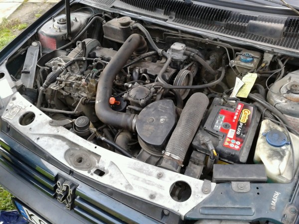

Martinoo a czym ustawia się obroty ? Ja kurde nie mam zielonego pojęcia o tych silnikach
aa jeszcze jedno pływająca wskazówka obrotomierza gdzie silnik pracuje równo to wina licznika ? wskazówka potrafi sobie latać od 1000 do 4000
Re: XSD 1993 :)
to że lata wskazówka to wina zaśniedziałej kostki łączącej przewody od obrotka. Kostka ta powinna znajdować się pod półka akumulatora od strony filtra powietrza.
Co do regulacji to zrób zdjecie swojej pompy, zalezy czy masz pompe lucasa czy boscha
Re: XSD 1993 :)
Wolne obroty ustawia się na pompie wtryskowej odpowiednią śrubką...natomiast usterka obrotomierza wiąże się z elektroniką zabudowana w nim samym...przerabiałem to kiedys w GT..albo naprawa obrotomierza u łebskiego elektronika, albo poszukaj sprawnego
Re: XSD 1993 :)
też przerabiałem i zazwyczaj to wina felernej kostki.Orfister pisze:Wolne obroty ustawia się na pompie wtryskowej odpowiednią śrubką...natomiast usterka obrotomierza wiąże się z elektroniką zabudowana w nim samym...przerabiałem to kiedys w GT..albo naprawa obrotomierza u łebskiego elektronika, albo poszukaj sprawnego
Masz racje Orfi apropos odpowiedniej śrubki dlatego potrzebuje zdjecia by wskazać

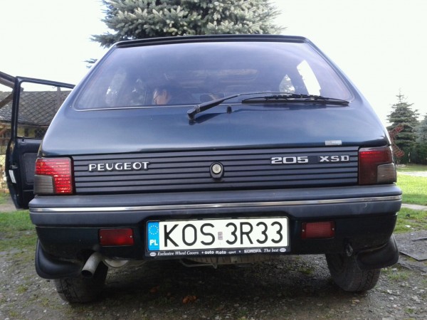

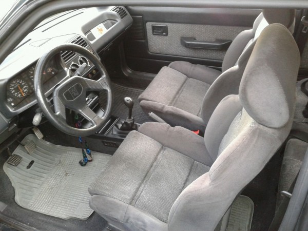

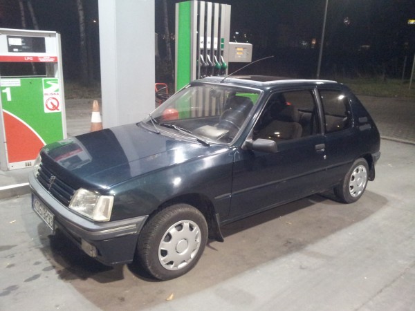

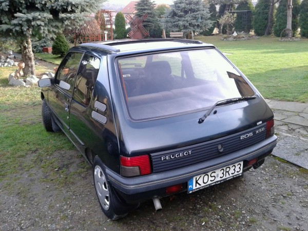

Temat się rozwija, jednak jak dotąd przyzwoitych zdjęć fury nie było.
Może wrzucisz kilka ujęć zrobionych za dnia?
Marioo
- Posty: 487
- Rejestracja: 03 wrz ndz, 2006 8:57 pm
- Posiadany PUG: 205 CTI 89r, 205 XSD 93r, Multi 94r
Re: XSD 1993 :)
a proszę bardzo, zdjęcia zrobione jeszcze przez Rafa, ja zrobię jak auto umyje normalnie i lakier troszkę doprowadzę do kultury
