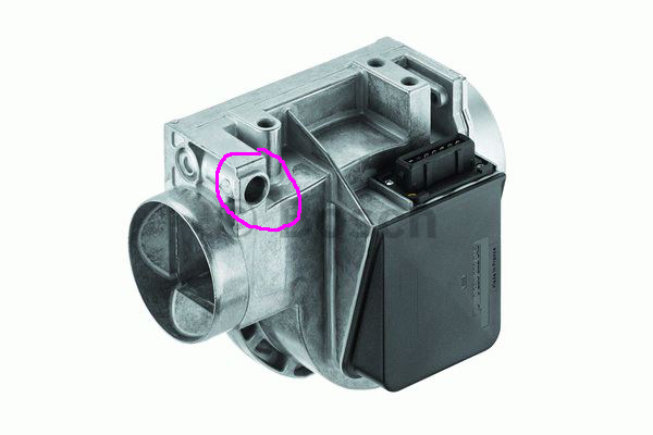

Daj sobie spokój ze złączem diagnostycznym i ustawianiem wg CO. Mieszankę prawidłowo w tym silniku możesz ustawić tylko sondą szerokopasmową. Na bieżąco wkręć nieco (dwa obroty) śrubę w przepływomierzu
Być może coś to da, o ile masz czysty przepływomierz i bypass jest przelotowy.
Tak, wolne obroty ustawiasz potem na nowo.

dzięki za wskazówkę, zdjęciem przepływki z zaznaczoną śrubą czuję się ciut urażony ;)
