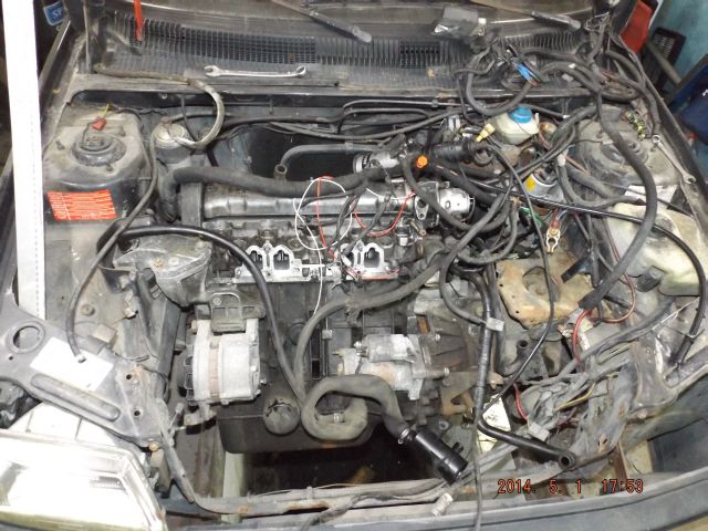

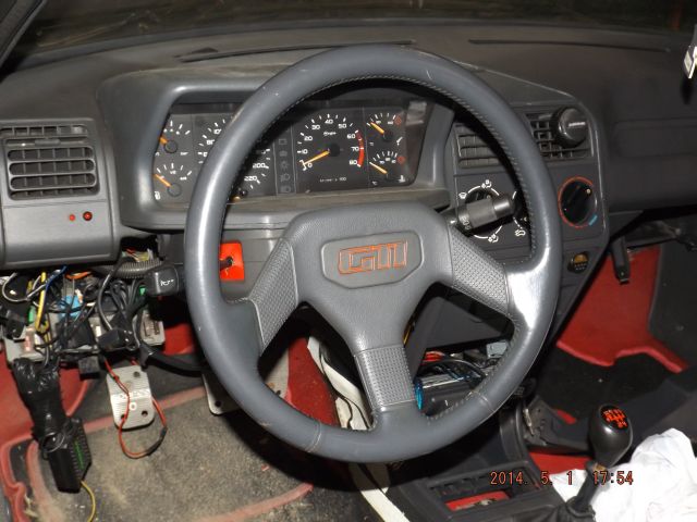

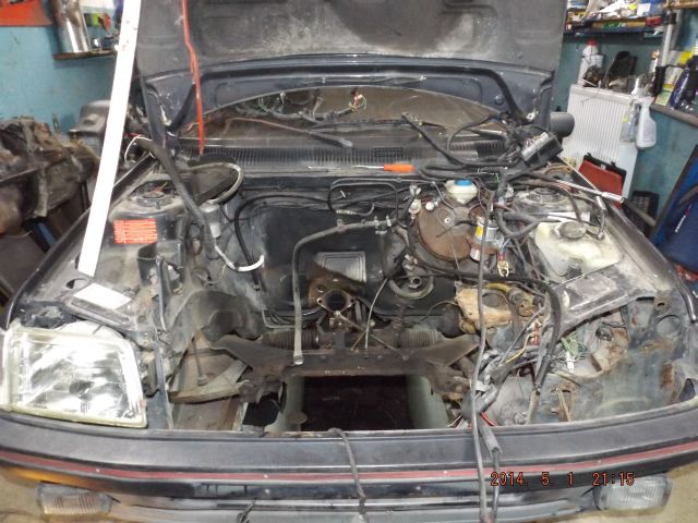

Rusza temat odbudowy GTi,na początek "serce",niestety ten nadaje się tylko na części,w planach wstawienie silnika XU10 J4/L/Z / RFY wersja podstawowa 155 KM,ten silnik już nieaktualny :D
Środek bez zmian,generalnie jak na 4 lata stania wygląda dobrze w środku.
Blachy trzeba trochę ogarnąć,lewa strona fartuch przy zbiorniku spryskiwaczy.okular lewy,pas przedni.
Info z prac w miare postępu.

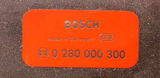

Jaki powinien być orginalny komp do silnika 1.6 115kM a jaki do 1.9 130KM?
Przepływka nr.0280202056
U mnie jest założony taki:
komp 205.jpg (29.5 KiB) Przejrzano 39678 razy
pug205gti
Posty: 224
Posiadany PUG: 205
Lokalizacja: Malbork
Re: Odbudowa 1.6 GTI by Kubus
Post autor: pug205gti »
Przecież to komp od Citroena CX 2.5 135 KM 8)7
