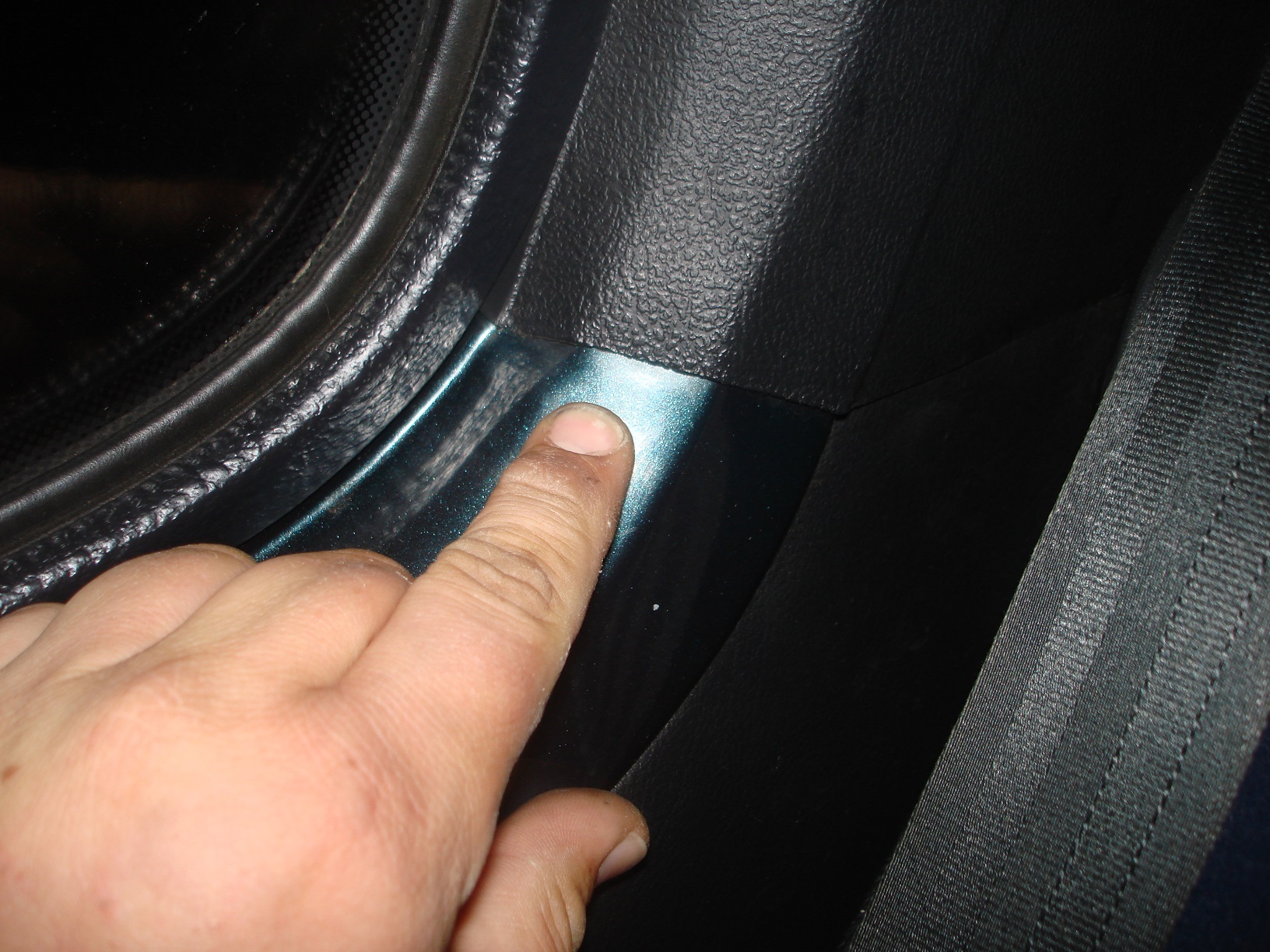

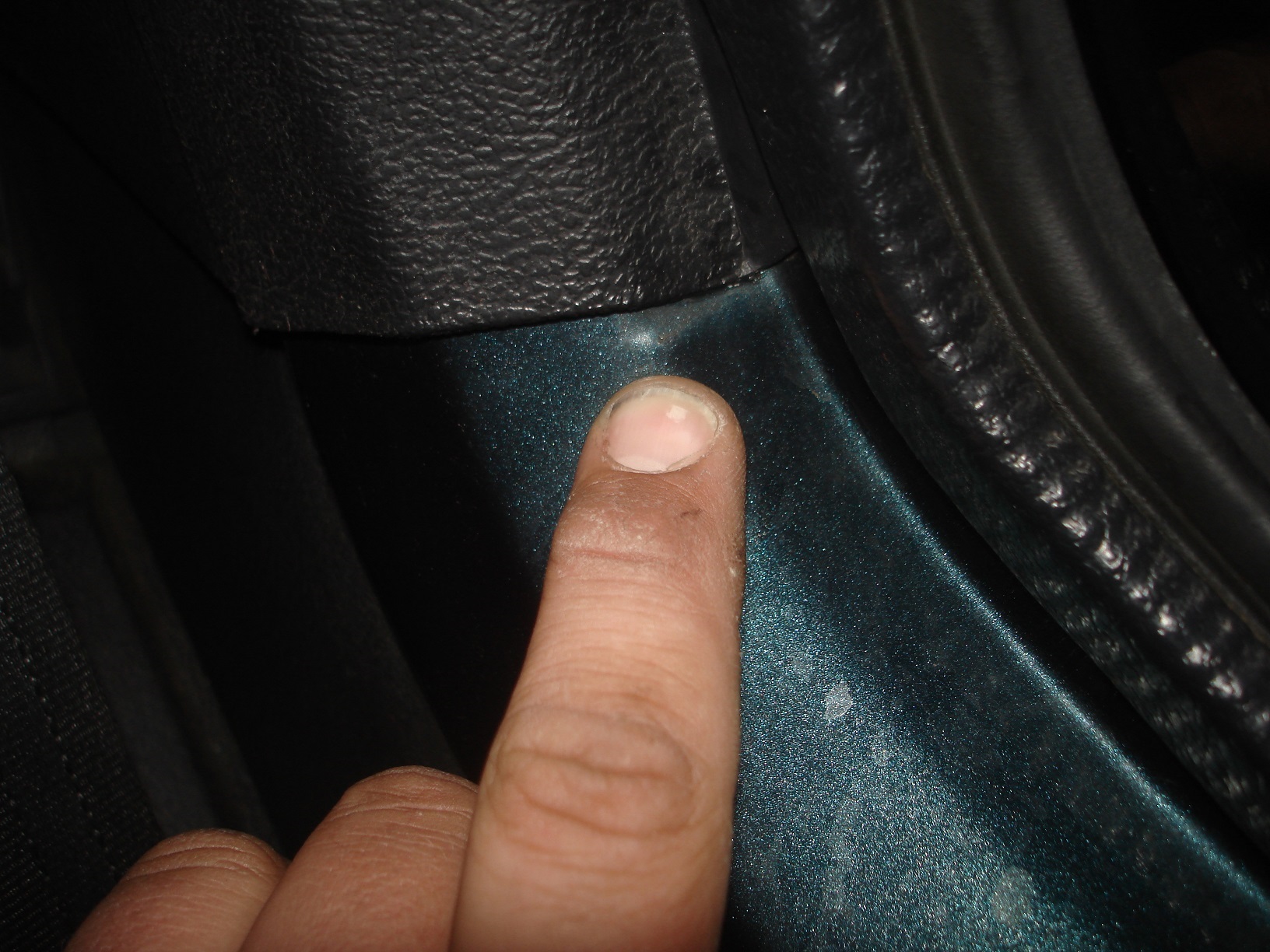

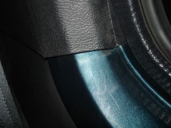

ok dzięki za porady w sobotę spróbuje to ogarnąć zdemontuje plastiki, potraktuje autko wodą i zobaczymy co dalej a tak apropo panoramy to gdyby była nie szczelność nitów lub śrub to nie powinna moknąć podsufitka.Najlepsze jest to że u mnie cieknie idealnie w tych samych miejscach po obu stronach.
w załączniku fotki gdzie cieknie na jednym widać nawet zaciek.
Re: Demontaż plastików- osłon tylnich słupków
czyli zaraz pod rogiem uszczelki który w skutek skurczenia starczego nie przylega już do karoserii
