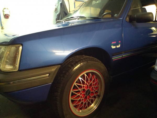

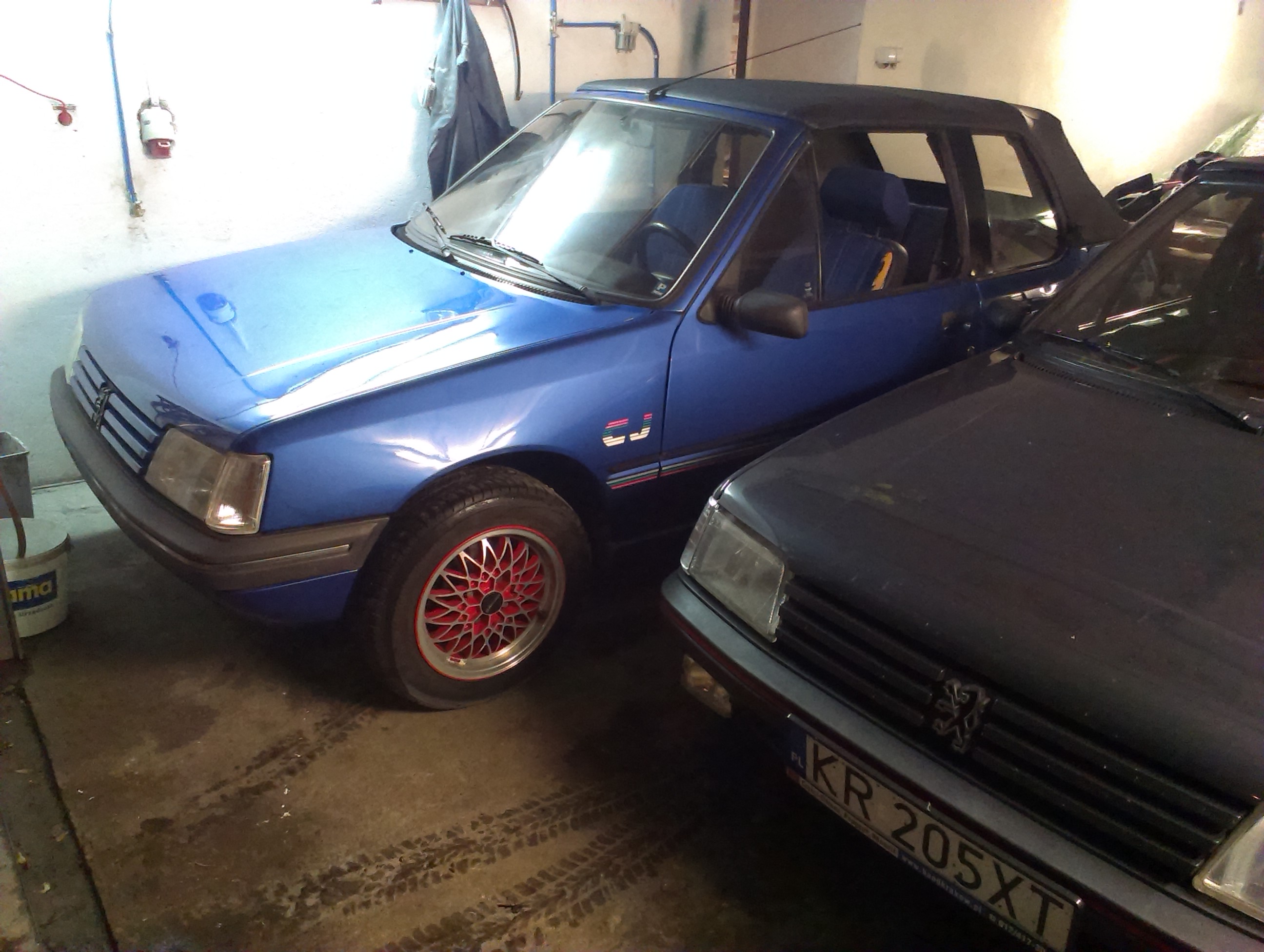

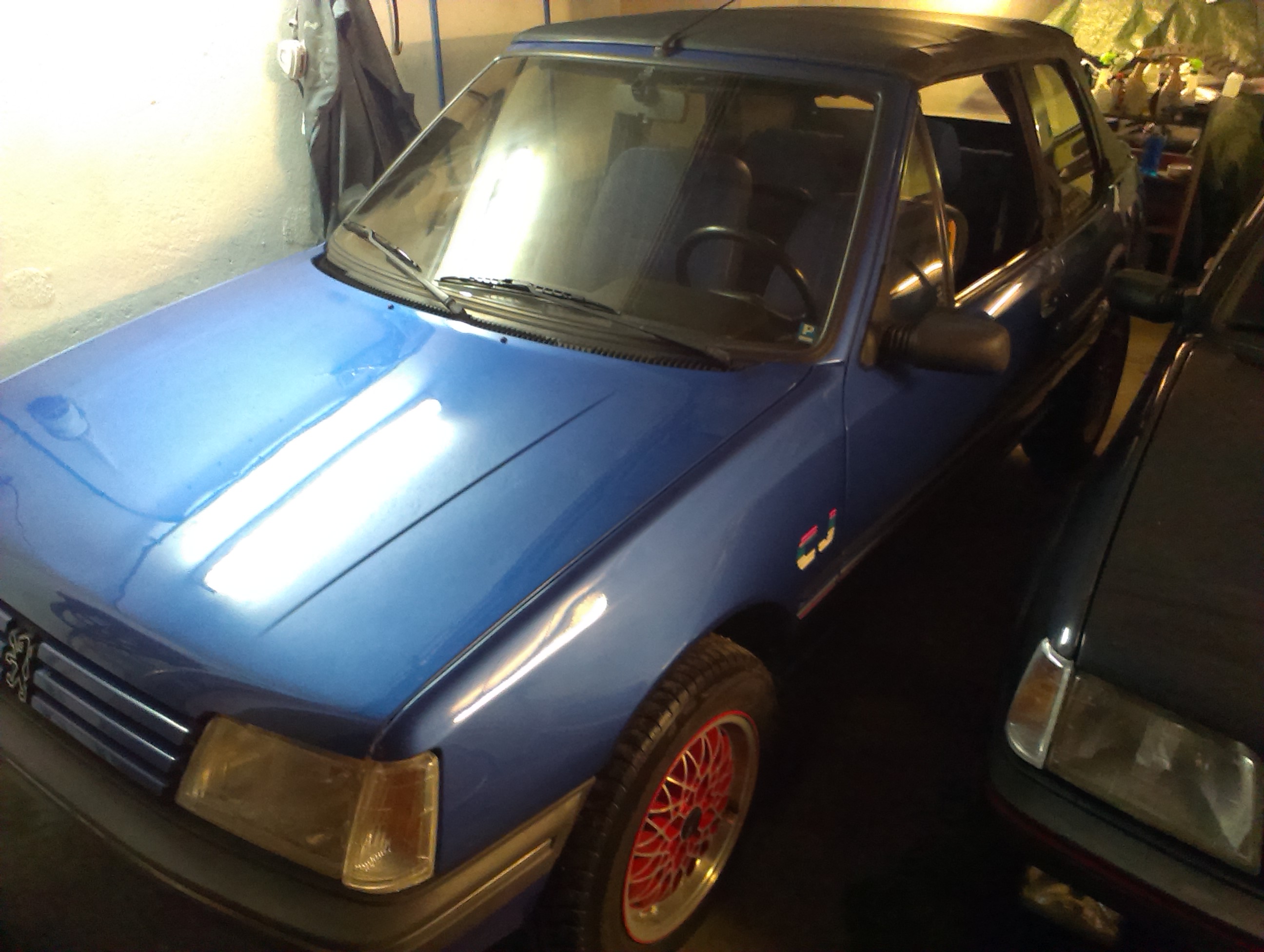

No i zrobiłem to znowu. Kupiłem 5tą 205 8)7

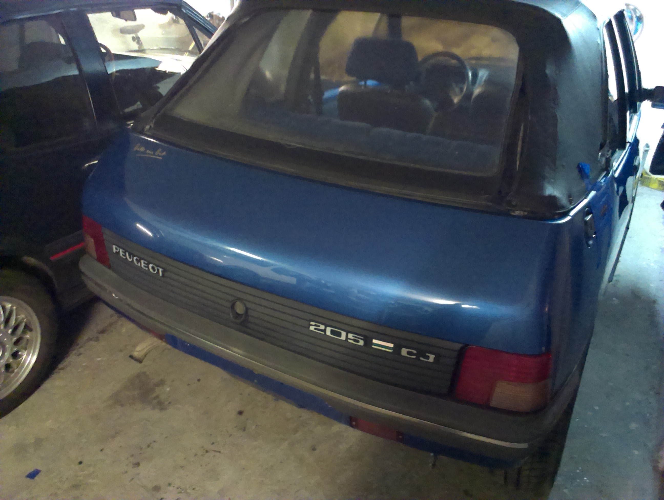

Cabrio junior 1.1. Pierwsza rejestracja w 1993. 168 tyś. przebiegu. Auto przywiezione z Niemiec nie zarejstrowane w Polsce. Ory lakier i brak rdzy. Zniszczony fotel kierowcy. Dach jeszcze Ory w niezłym stanie. Co do zrobienia? Drobna mechanika: sprzedło, półoś, belka.

Sympatyczne wozidło. Gratuluję zdobyczy :)
Re: Cabrio Junior Miami Blue.
Hehe 8)
Szacun Giuseppe. Nie boisz sie dyskryminacji? To nie GTI!!!
gratulacje... wygląda seryjnie, dziewiczo
cholerka po zlocie też zachorowałem na cti, cj czy cabrio w ogóle...

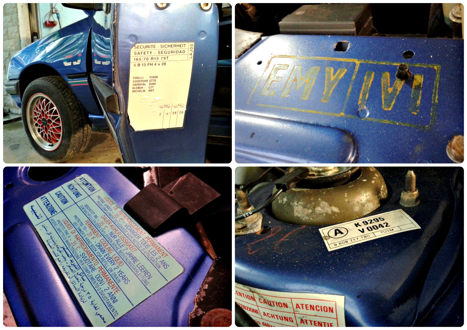

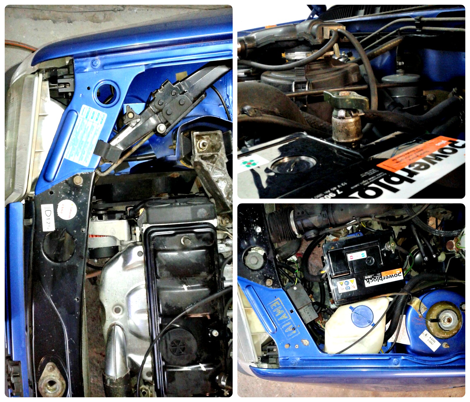

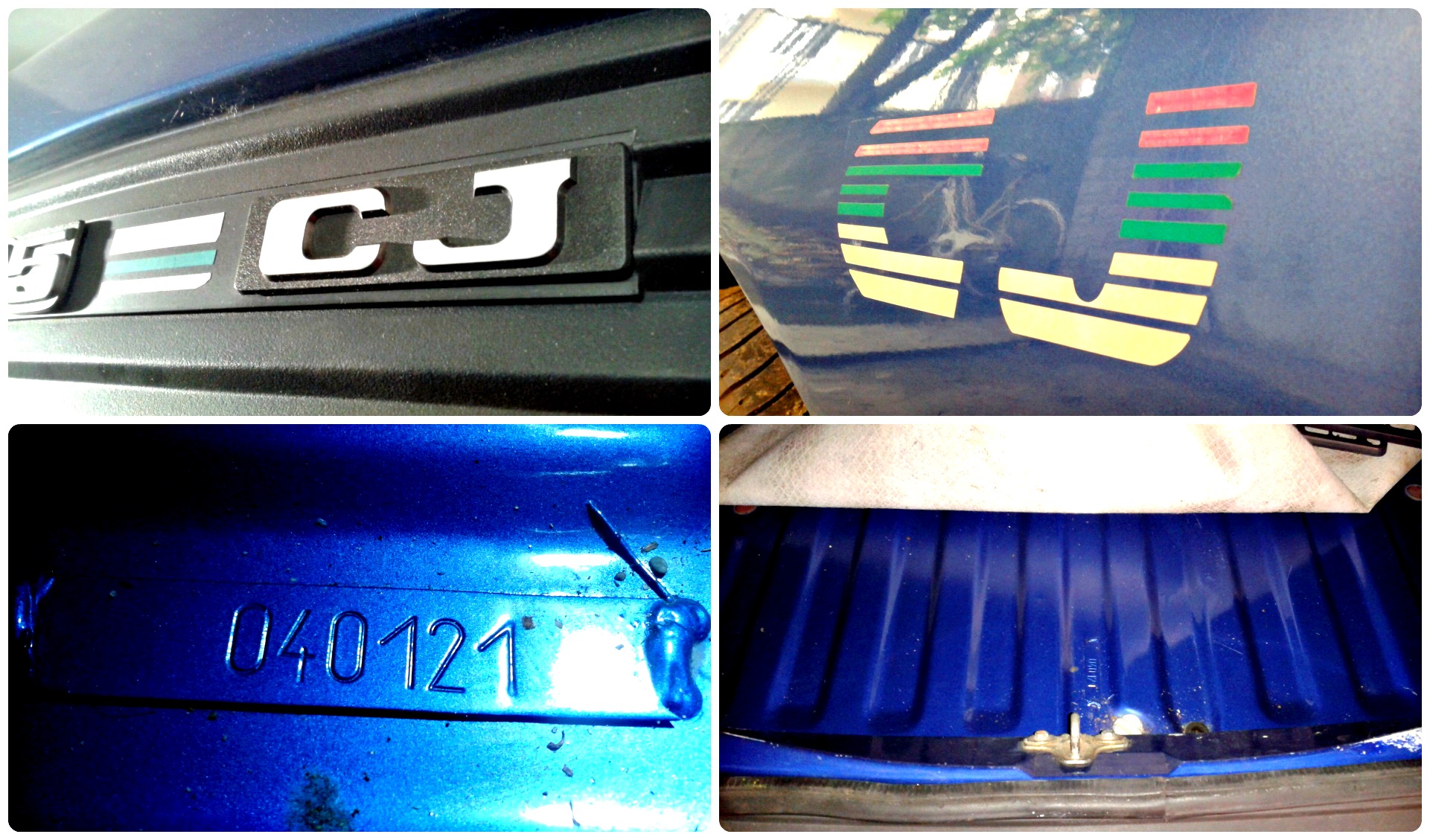

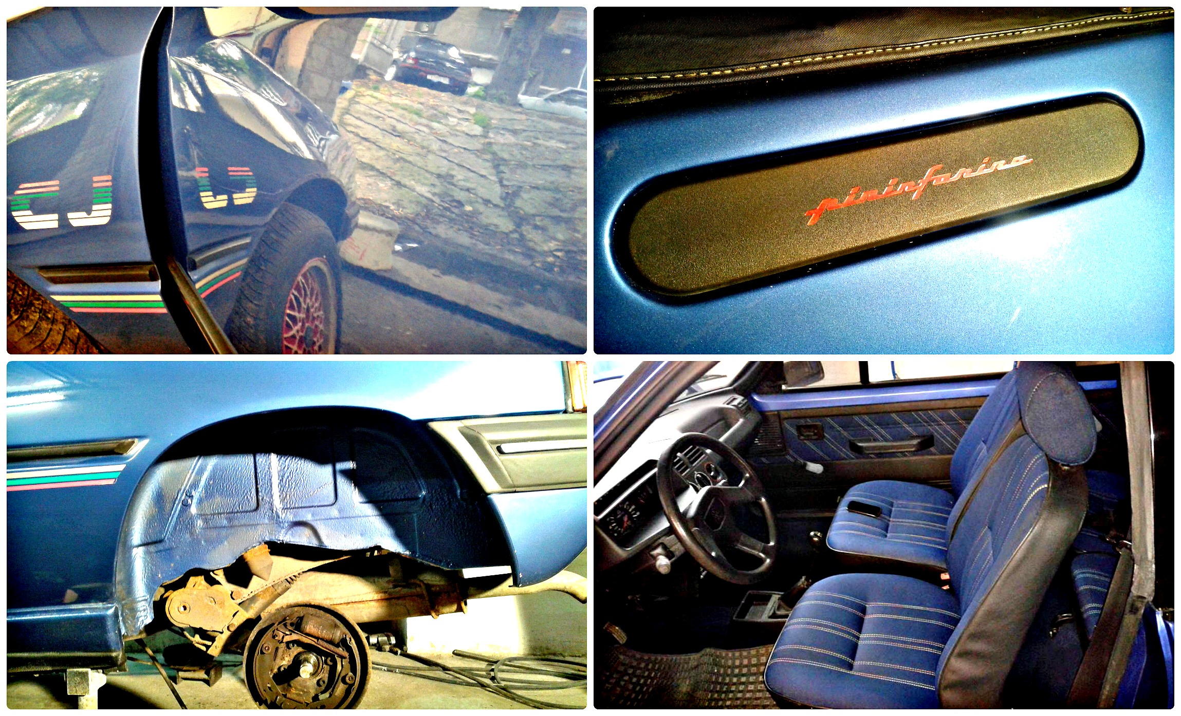

Tradycyjnie przy niedzieli odbywało się małe sztrorcowanie, a ja korzystając z okazji pozwoliłem sobie na pierwszą inspekcję nowego nabytku.
Wniosek: W Krakowie to jednak mamy szczęście do 205-tek. Dawno nie widziałem tak zdrowego auta. Lada moment będzie to najładniejszy CJ na forum :Y

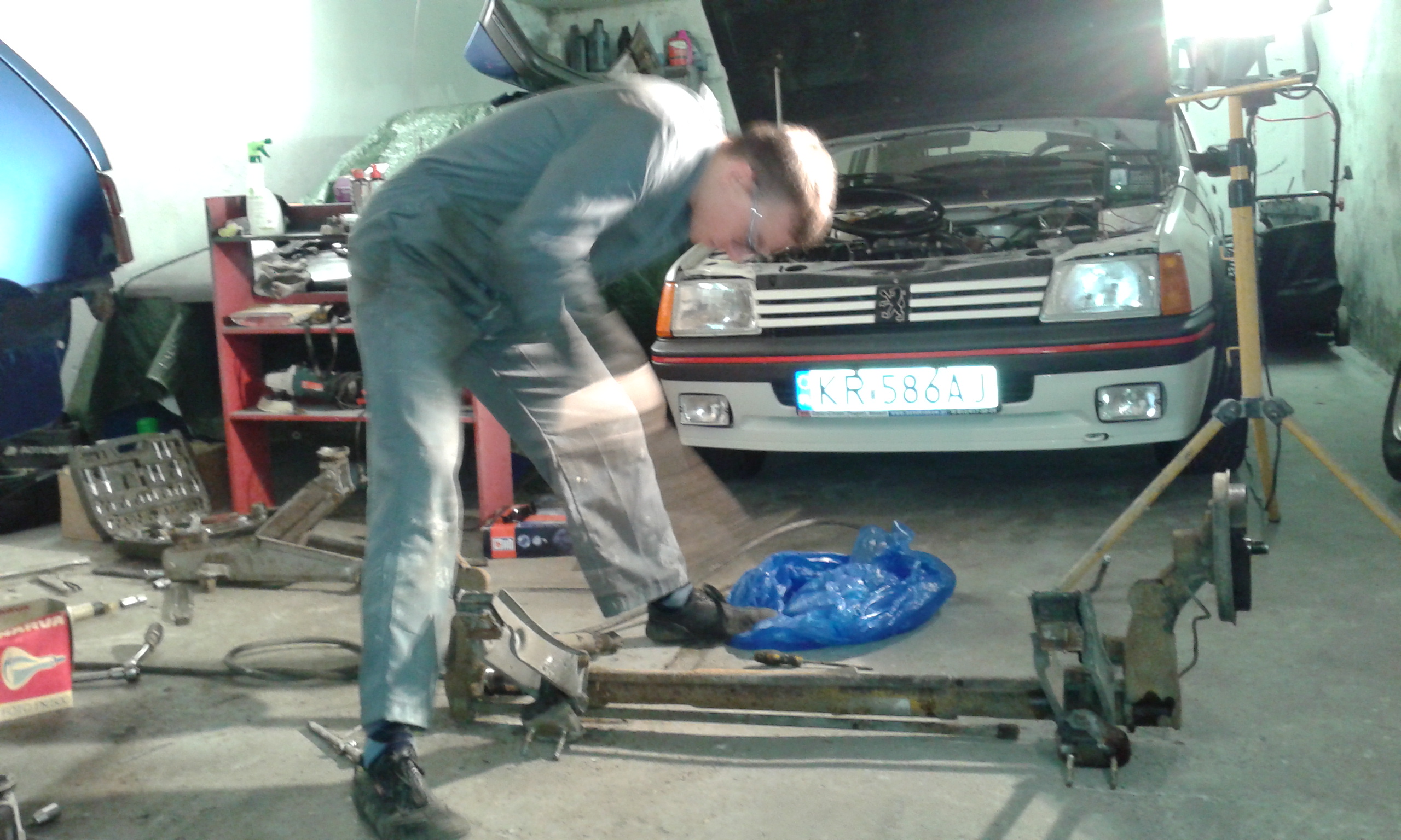

Rafał dzęki za fotki! Sztorcowanie idzie mi całkiem sprawnie, gorzej z dokumentacją fotograficzną.

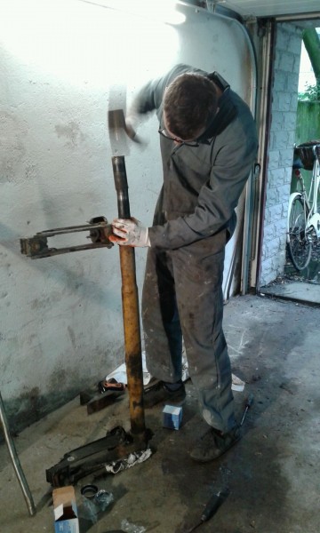

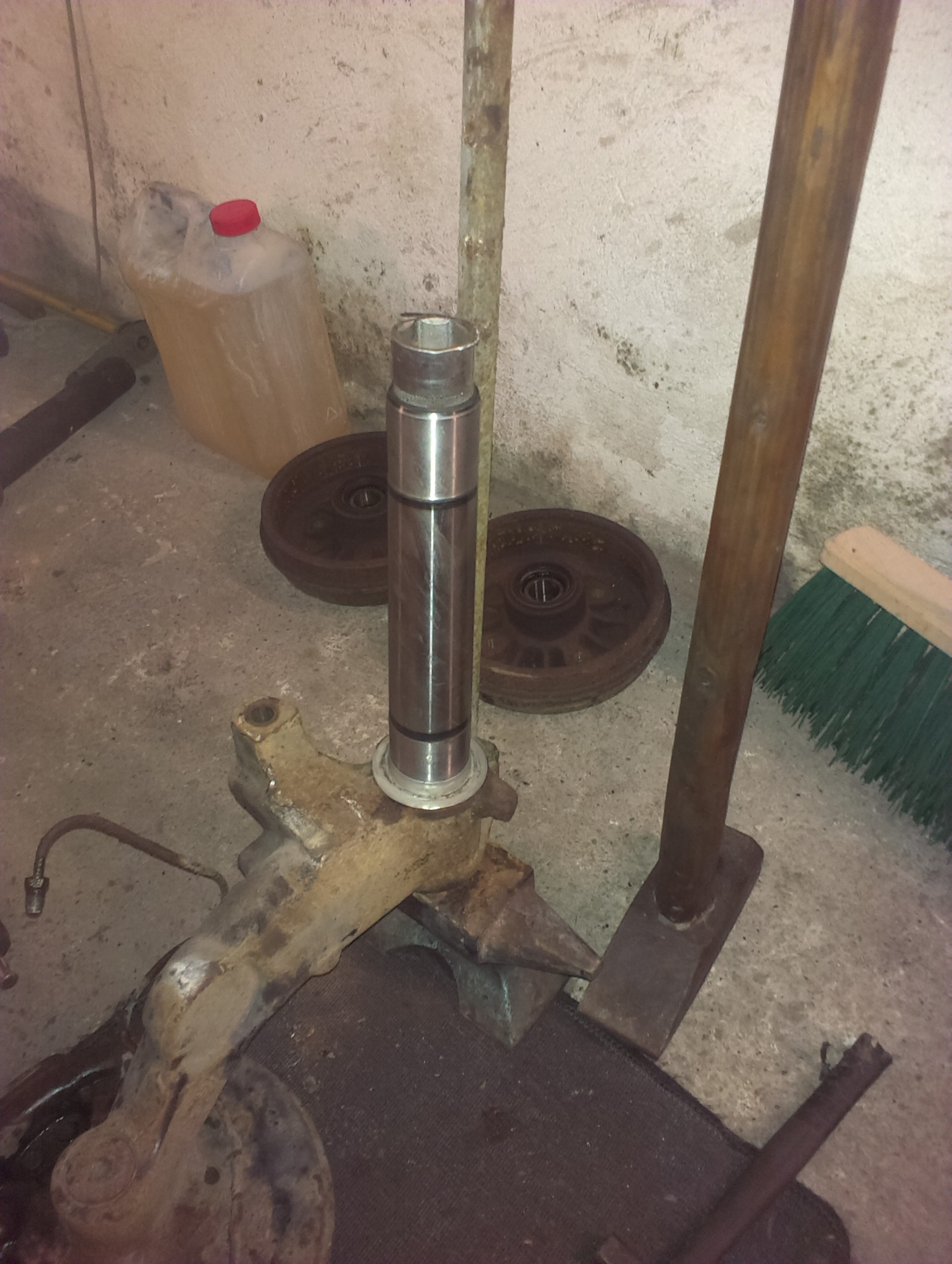

Wielkich nowosci w temacie cj nie ma. Udało się kupić fotel. No i tradycyjnie jak w przypadku zakupu każdej 205 zaczynam od małego serwisu- dzis wymienilem łozyska i prawy czop w belce. Podwozie zostało umyte i bardzo nieliczne ogniska powierzchownej rdzy czekają na czyszczenie. Przy okazji wymienie przewody hamulcowe żeby dwa razy nie ściągać baku.

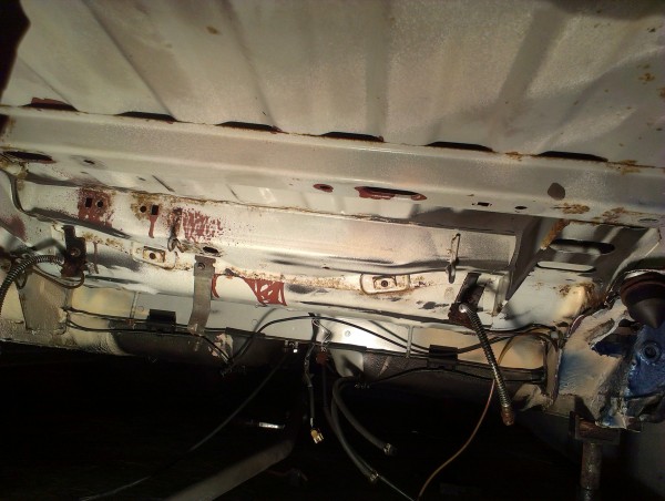

Taka sytuacja dla osób łatajacych gruzy...
Zdjęcie przed czyszczeniem rdzy.
A idź Pan z tym :P Do zgniatarki co najwyżej się nadaje :lol:

Tak, będzie to dupowóz na lato. Plan jest taki: naprawiam, inna felga 14 lub 13 z nowymi oponami, montaż lpg i jezda aż się koła ukręca (za pół darmo:)).
Belka jak i wszystko w aucie była ory - żółta ze stabilizatorem. Apropos wymiany czopa- jednak zamrożenie czopa działa, po nocy w zamrażalniku wskoczył w wahacz do połowy sam. Dodatkowo kilka uderzeń moim wyburzeniowym młotem do zadań specjalnych załatwiło sprawę:)

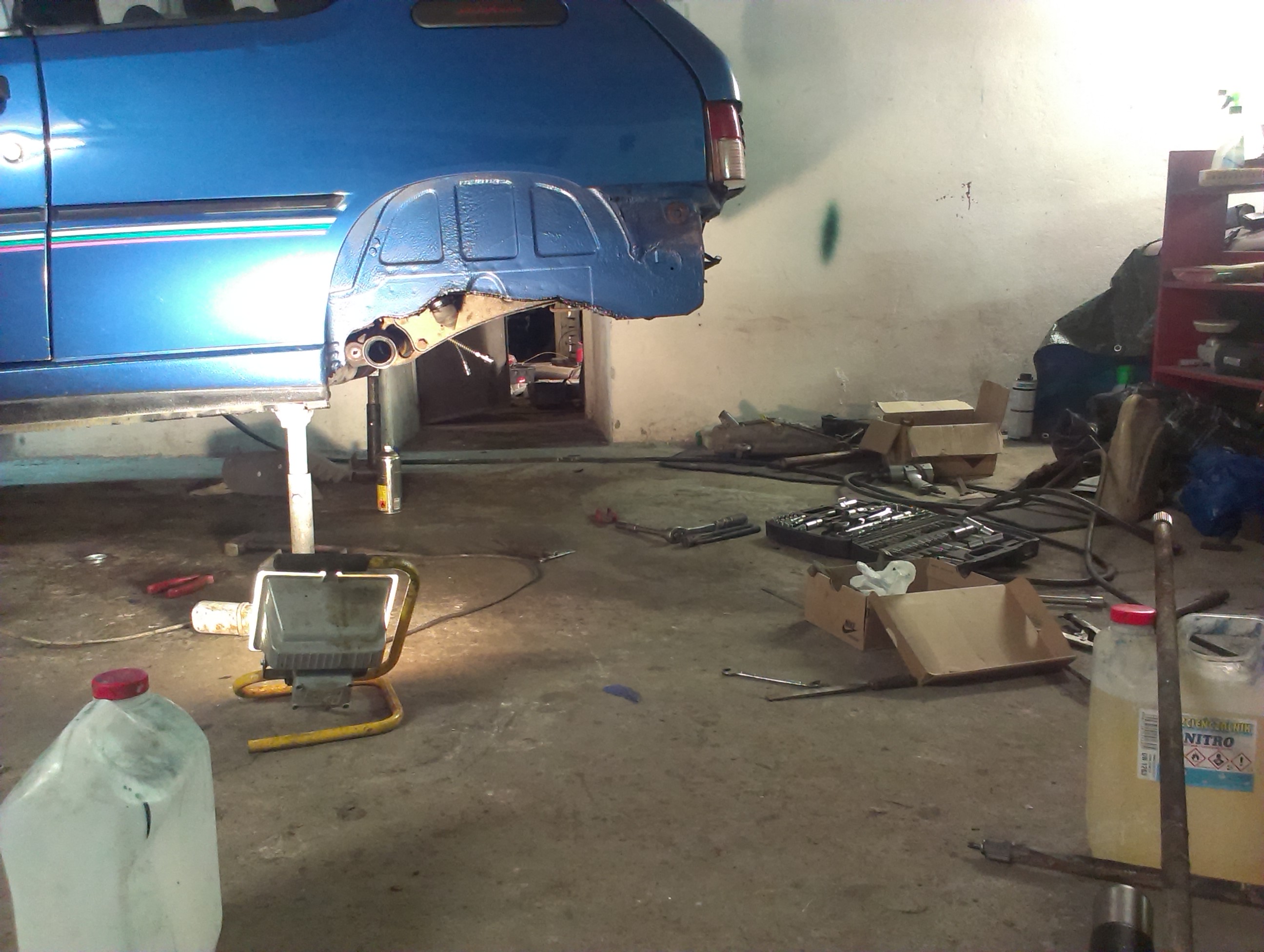

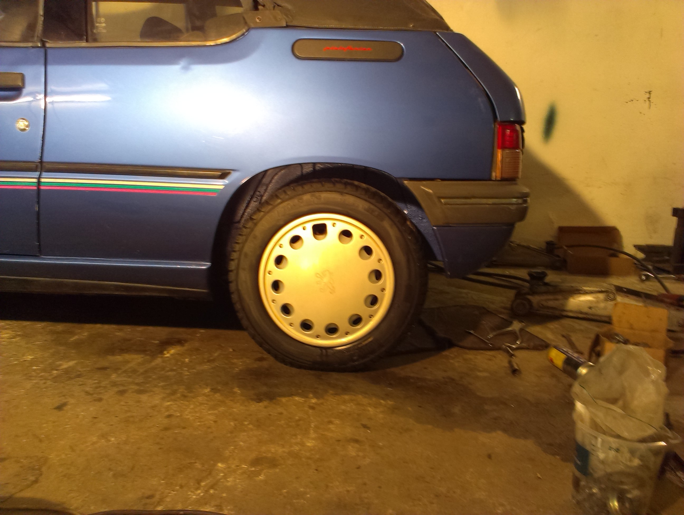

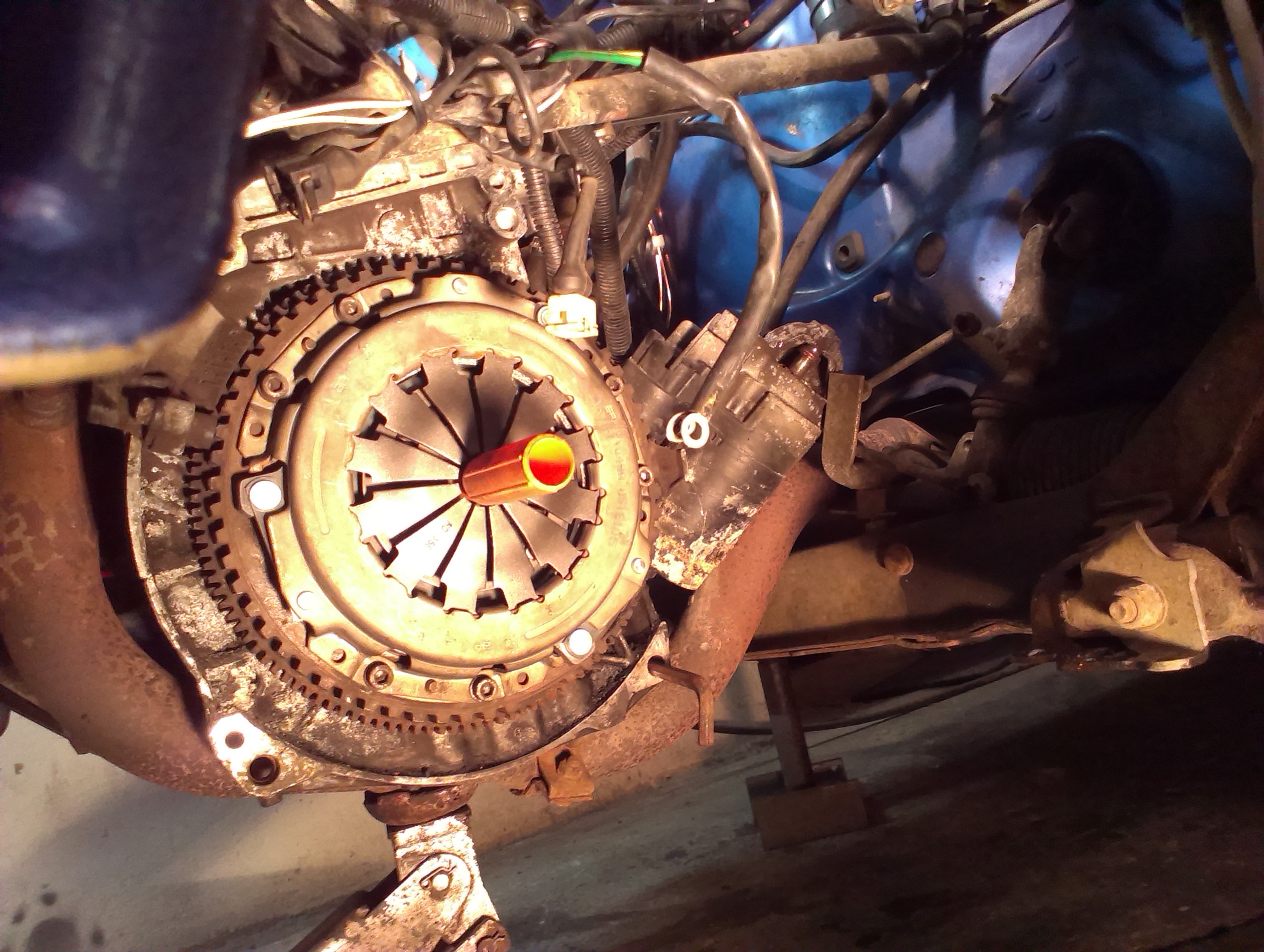

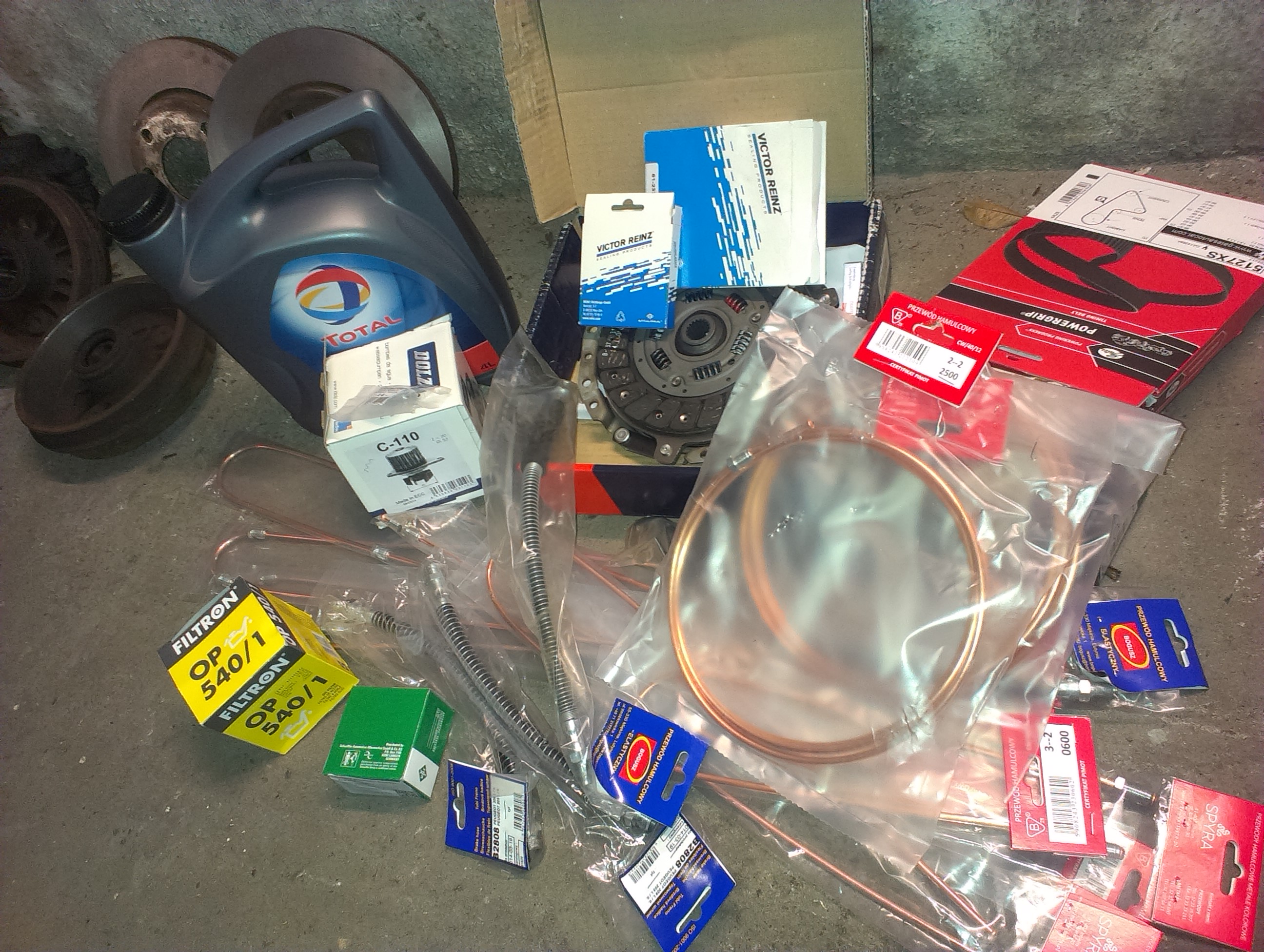

Mały update.
Zrobione: zabezpieczenie antykorozyjne (Dinitrol), wymienione wszystkie przewody hamulcowe sztywne i elastyczne, zaciski przednie girling z gti plus tarcze i klocki, złożona belka obniżona o jeden ząbek, wymienione sprzegło z uszczelniaczem i wrzucona skrzynia. Obecnie czekam za zamówiony nowy tłumik końcowy Walker i półoś lewą.
W wolnej chwili zmienie rozrząd- części juz czekają.
