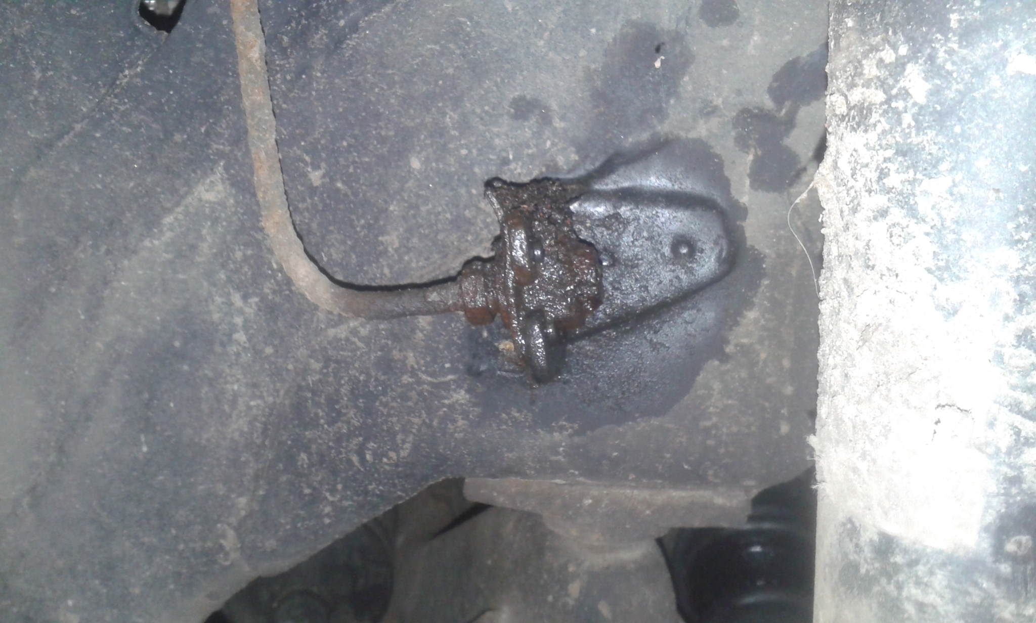

Od spodu rewelacja
Lekkie ogniska przy zbiorniku, ale do ogarnięcia na wiosnę, sama podłoga i progi idealne. Nawet przewody paliwowe i hamulcowe są bdb stanie, czego jeszcze w 205 nie widziałem
