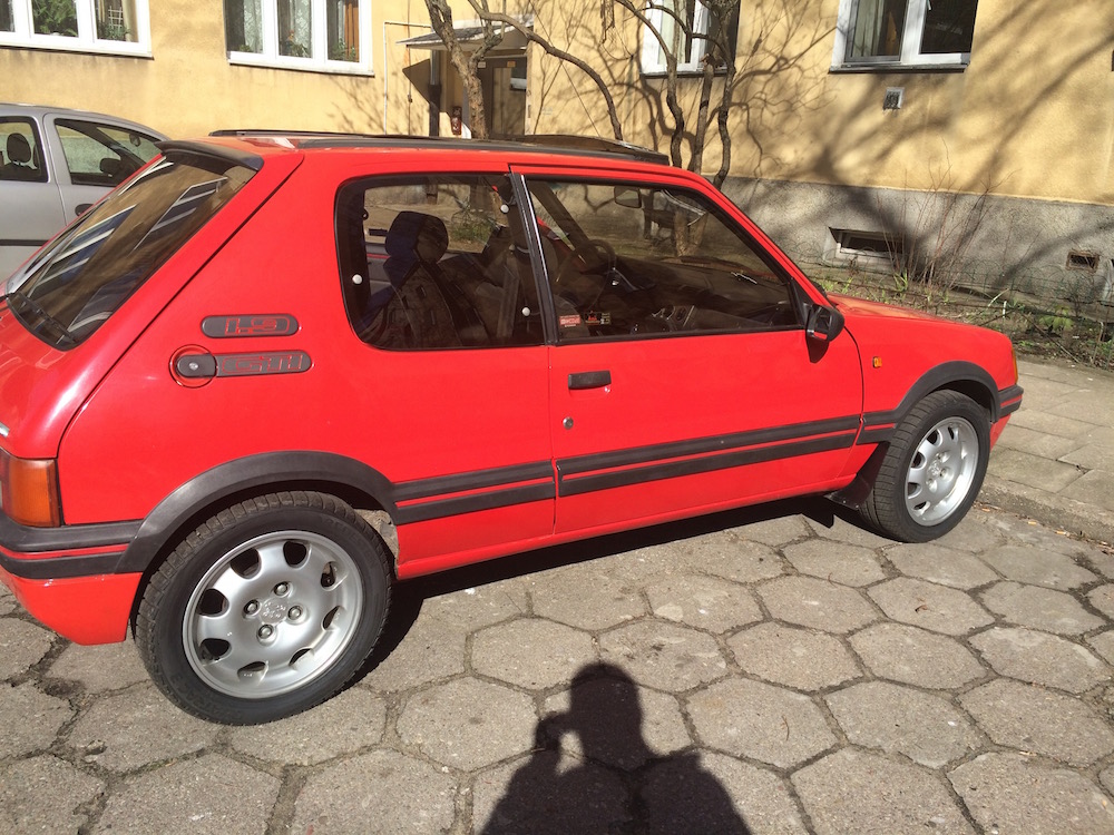

Cześć,
Chciałbym przedstawić Wam mojego 205 GTI '88 który w styczniu przyjechał do Polski ze Szwecji.
Jest to wersja Export, która ma silnik 102 kM i z tego, co wiem - fabrycznie montowany był układ hamulcowy od GTI 1.6. Na liczniku ok 224 tys.
Nie jest to wersja, którą chciałem kupić, szczególnie że w ogłoszeniu właściciel pisał, że ma 122 konie :/ ale jest ze mną i bardzo mnie cieszy. Zdecydowałem się na niego ze względu na całkiem niezły stan (w porównaniu do innych sztuk na sprzedaż za rozsądne pieniądze).
Historia
Samochód był w jednych rękach przez 17 lat. Właścicielem był starszy pan po 80-tce pochodzenia portugalskiego. Z tego, co się zorientowałem - przyjechał z właścicielem właśnie z Portugalii.
Nie ma w nim fajerwerków oprócz przednich reflektorów dalekosiężnych Hella Jumbo 220 (działają), niefabryczne ogrzewanie postojowe 220V (prawdopodobnie nie działa) wraz z podgrzewaniem foteli i spryskiwacze przednich reflektorów (też chyba niefabryczne w tym egzemplarzu).
Tak wyglądał w Szwecji:
I po sprowadzeniu do Polski:
Stan obecny
Samochód przyjechał na kołach z kolcami, więc od razu musiałem kupić nowe opony i przy okazji felgi (sl 299) i Vredestein Quatrac 3 (całoroczne) 195/50 R15 (co powoduje niestety problem, ale o tym za chwilę).

- kupiłem opony 195/50/15 i wydawało się, że wszystko będzie ok , jednak z tyłu odległość między tyłem opony (do środka) a nadkolem to niecały centymetr - nie da się włożyć palca. Myślałem, że po regeneracji belki to się zmieni, ale nic z tego.
Podobny problem jest z przodu - po wymianie półosi między krawędź opony a nadkole nie można włożyć palca. Z lewej strony (gdzie naprawy nie było) mieszczą się prawie 3 palce.
Czy u Was też jest tak ciasno?
Prawy przód
Prawy przód
Podsumowując - poza ww. pracami można by jeszcze zrobić mnóstwo estetycznych rzeczy. Kupiłem samochód z myślą, żeby poświęcić mu czas w perspektywie 3-4 lat o ile się uda, więc nie spieszę się z naprawami :-)
