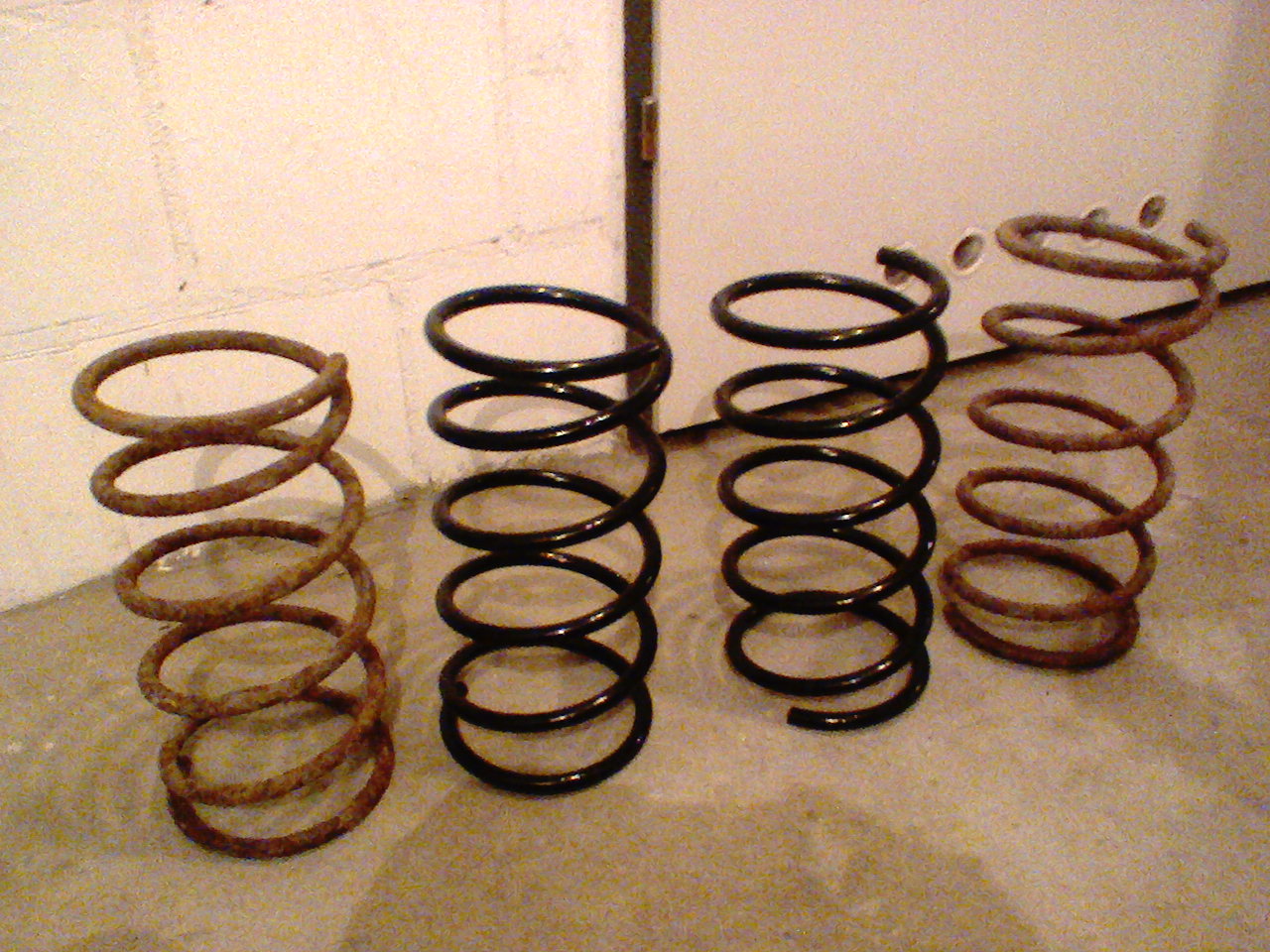

Witam kupiłem sprężyny niby od GTI. W piwnicy mam skorodowane od XS'a. Postawiłem obok siebie i chyba są takie same. Ma ktoś wymiary sprężyn GTI lub XS takie jak, średnica drutu, średnica zwoju ilość zwojów żeby sprawdzić co ja tam naprawdę mam???

jesli moje stare sprezyny, wyciagniete z gti, nie wyladowaly jeszcze na smietniku to wieczorem moge je pomierzyc. Nie wiem tylko czy przez te wszystkie lata uzytkowania, nie ugniotly sie one na tyle ze beda miec mniejsza wysokosc niz mialy kiedys.

Foxie jak znajdziesz czas to pomierz swoje. Mój nabytek został pomalowany i raczej żadnych kolorów nie wykminię. Na pewno nie są to sprężyny z wersji XL bo te widziałem i są zdecydowanie wyższe.

Dobra, w końcu udało mi się wybrać na spacer do garażu. Moje sprężyny są oznaczone dwoma żółtymi paskami. Na zdjęciu widać to trochę na lewej sprężynie, na drugim zwoju od góry. Wysokość to 33,5cm. Grubość drutu ~12mm chociaż nie mając suwmiarki nie mam jak tego dokładniej pomierzyć.

Foksie wychodzi na to, że Twoje sprężyny się nie skróciły i mają właściwą wysokość w internecie w specyfikacji znalazłem, że powinny mieć 33,3 cm, a zwykłe 36,1 cm. Moje mają ok. 33 cm więc na 99% są od GTI.
