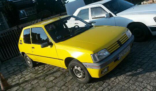

Sory za jakość, tak wyszło że mam tylko takie zdjęcie przed remontem. :oops:
Zaraz po powrocie od poprzedniego właściciela. W zasadzie jedyne zdjęcie Bąka z dokładką na bogatości.

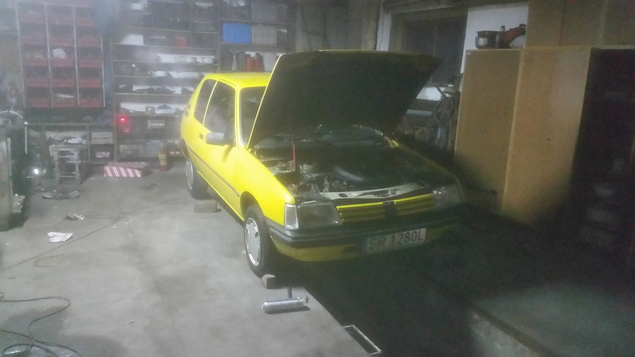

No, i tak w maju tego roku Bąk wjechał na garaż, w bliżej nieokreślonym terminie miał z niego zjechać, już jako sprawne autko.
Ale jak się domyślałem, im dalej w las, tym było gorzej.

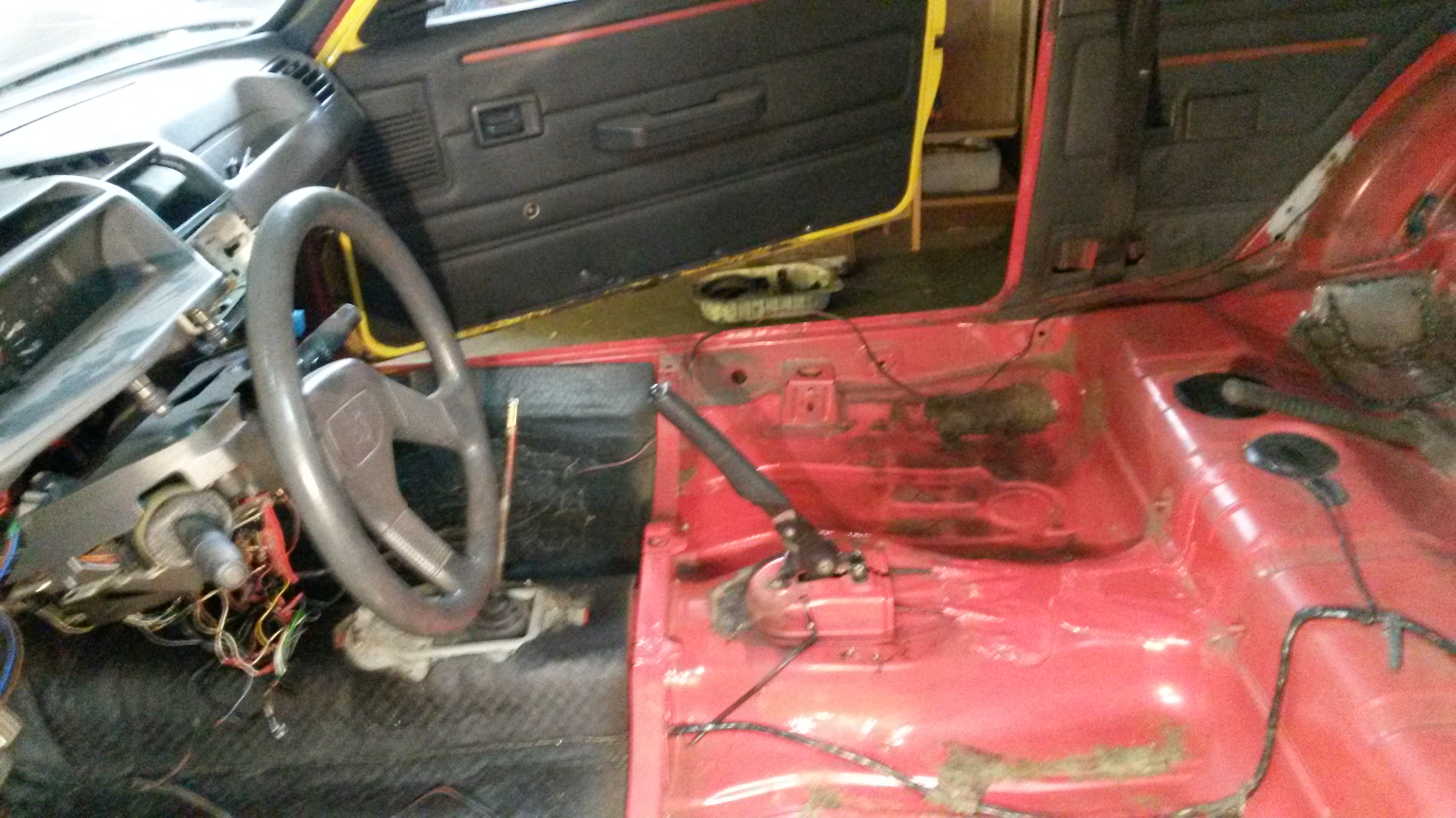

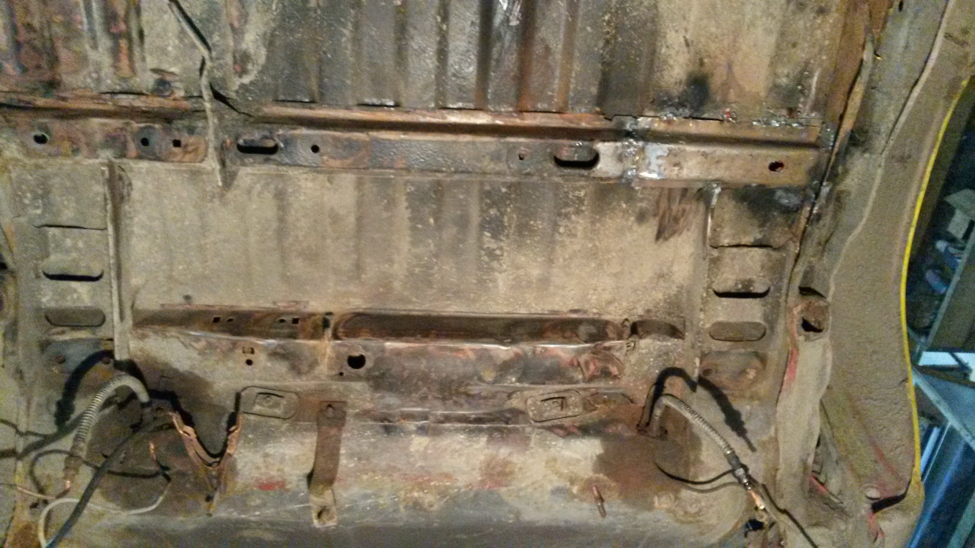

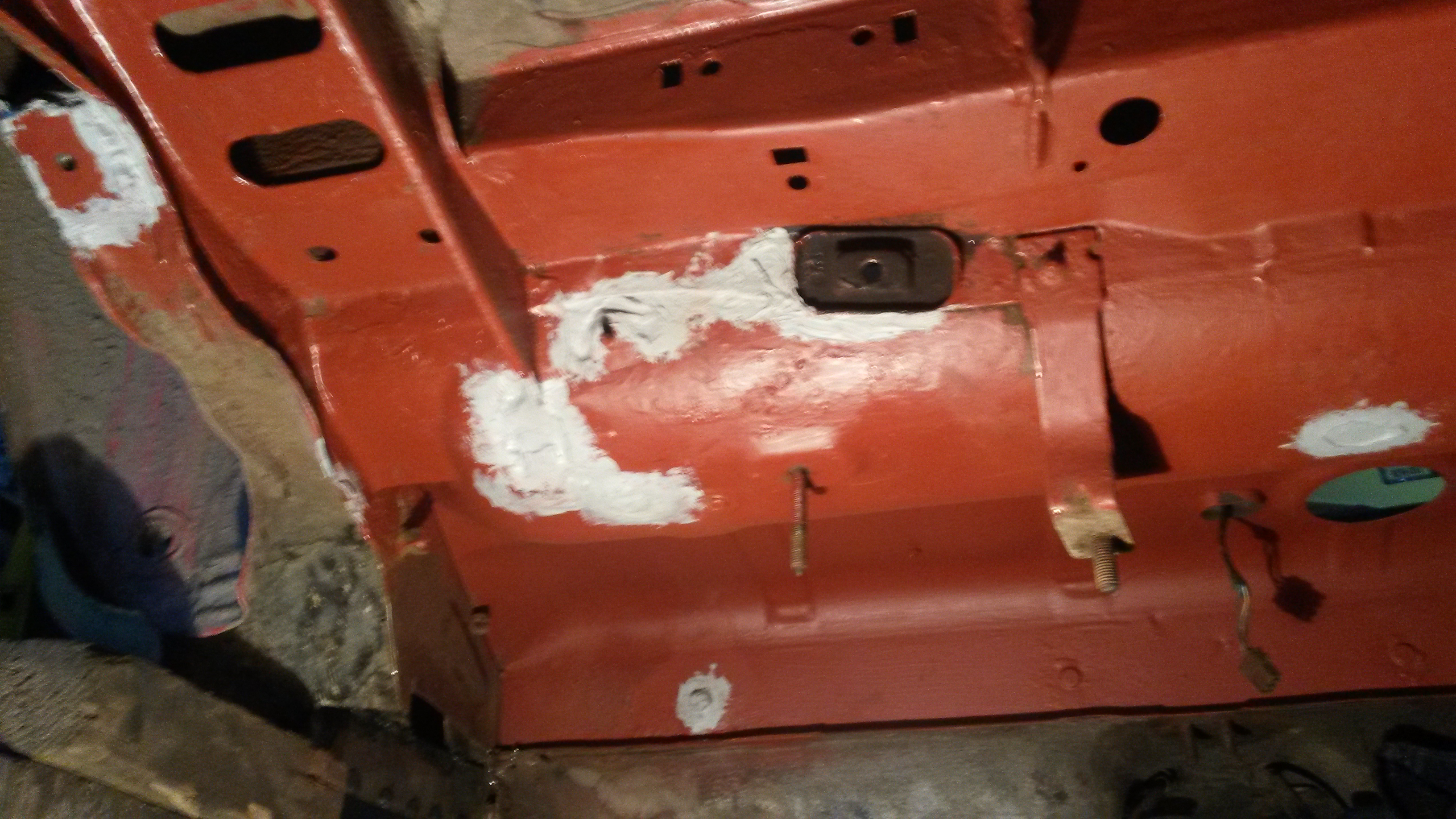

Teraz sam już nie wiem od czego zaczynaliśmy. Od spodu, od wnętrza, czy od czego. W każdym razie prace ruszyły.

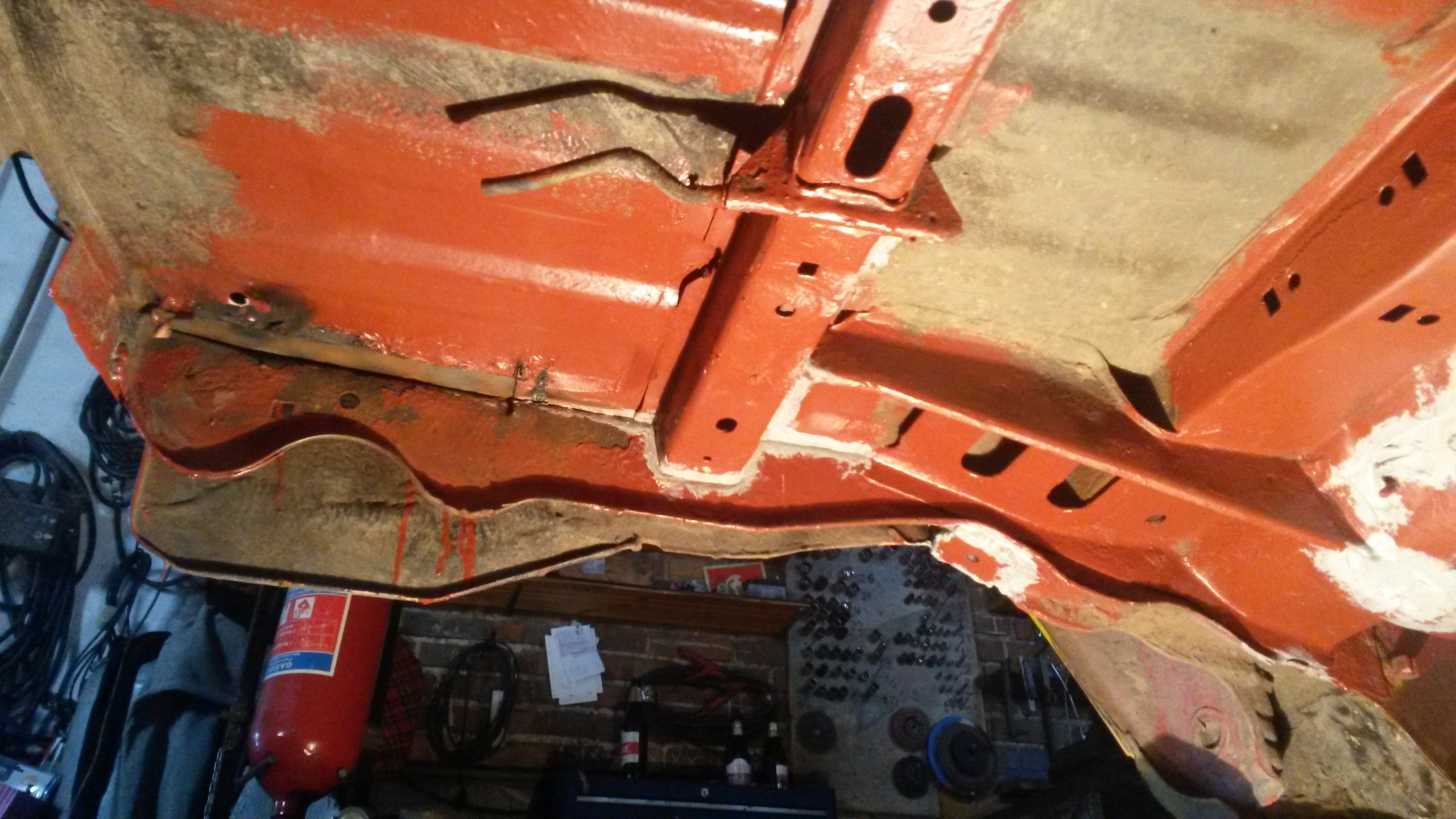

Ech. Podłoga w stanie nie najgorszym. <br />Za to widać spód drzwi.

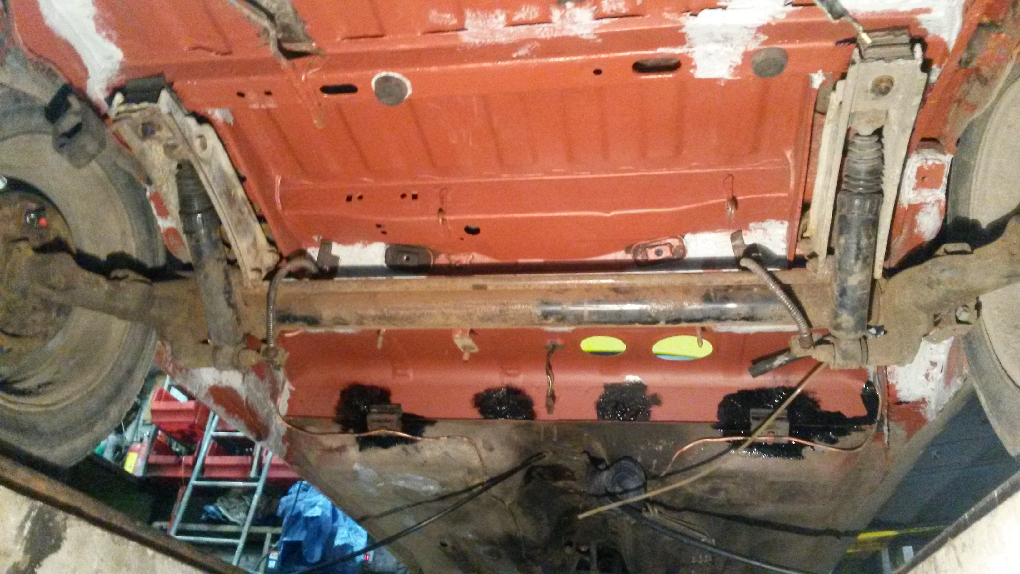

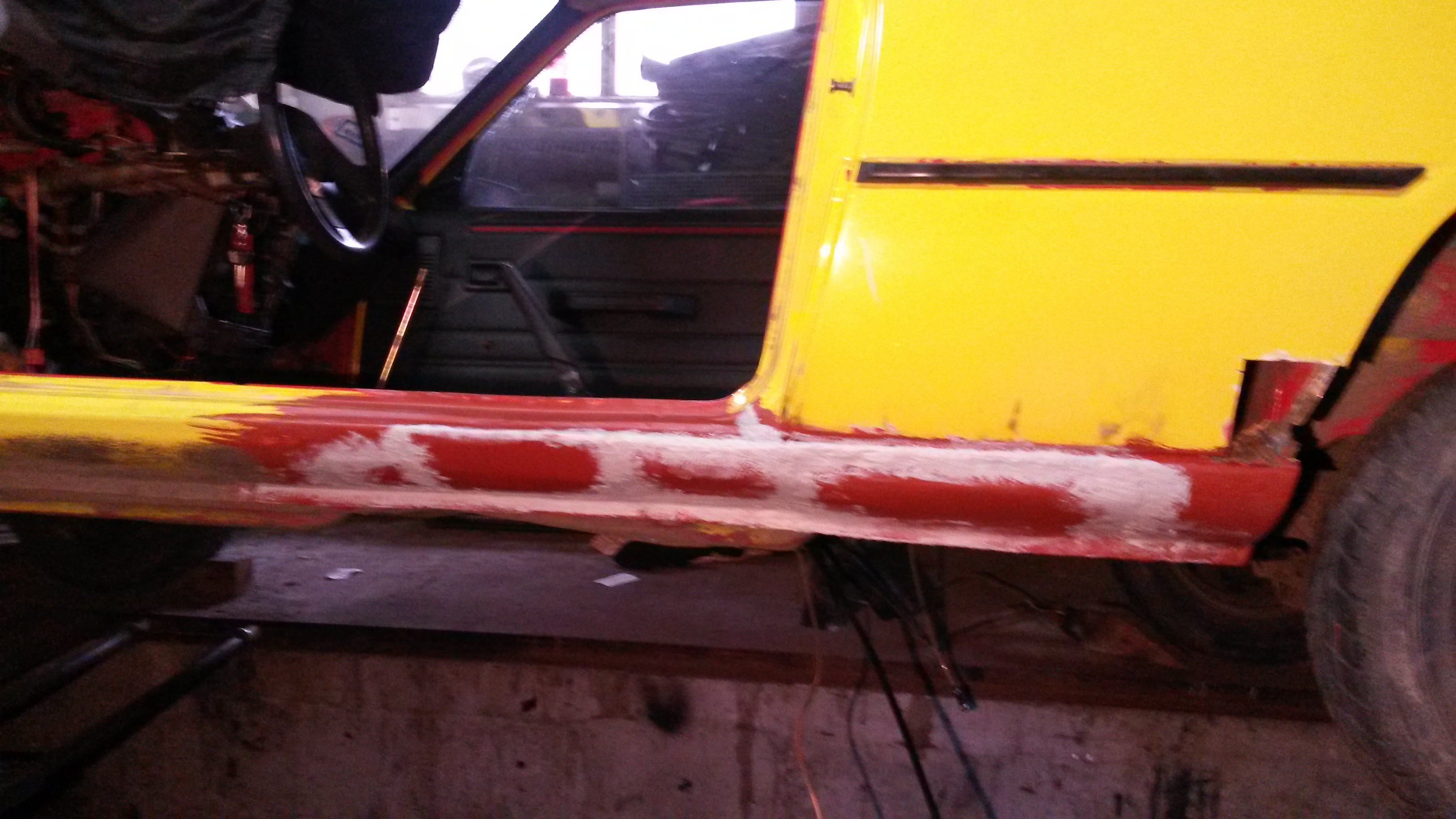

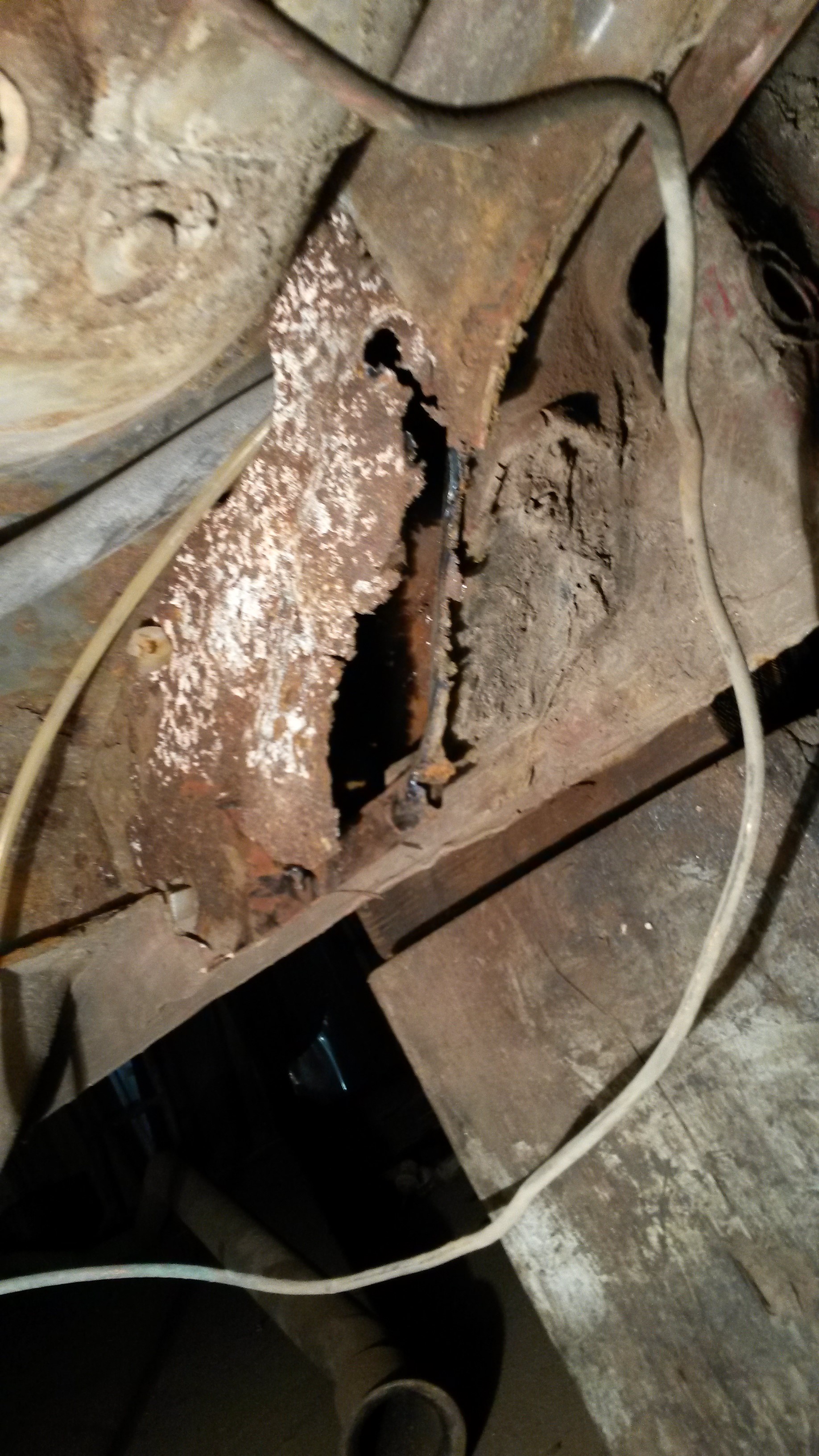

Prawy próg pokazał swoje prawdziwe &quot;ja&quot; po zrzuceniu baku.
Prawy próg pokazał swoje prawdziwe "ja" po zrzuceniu baku.

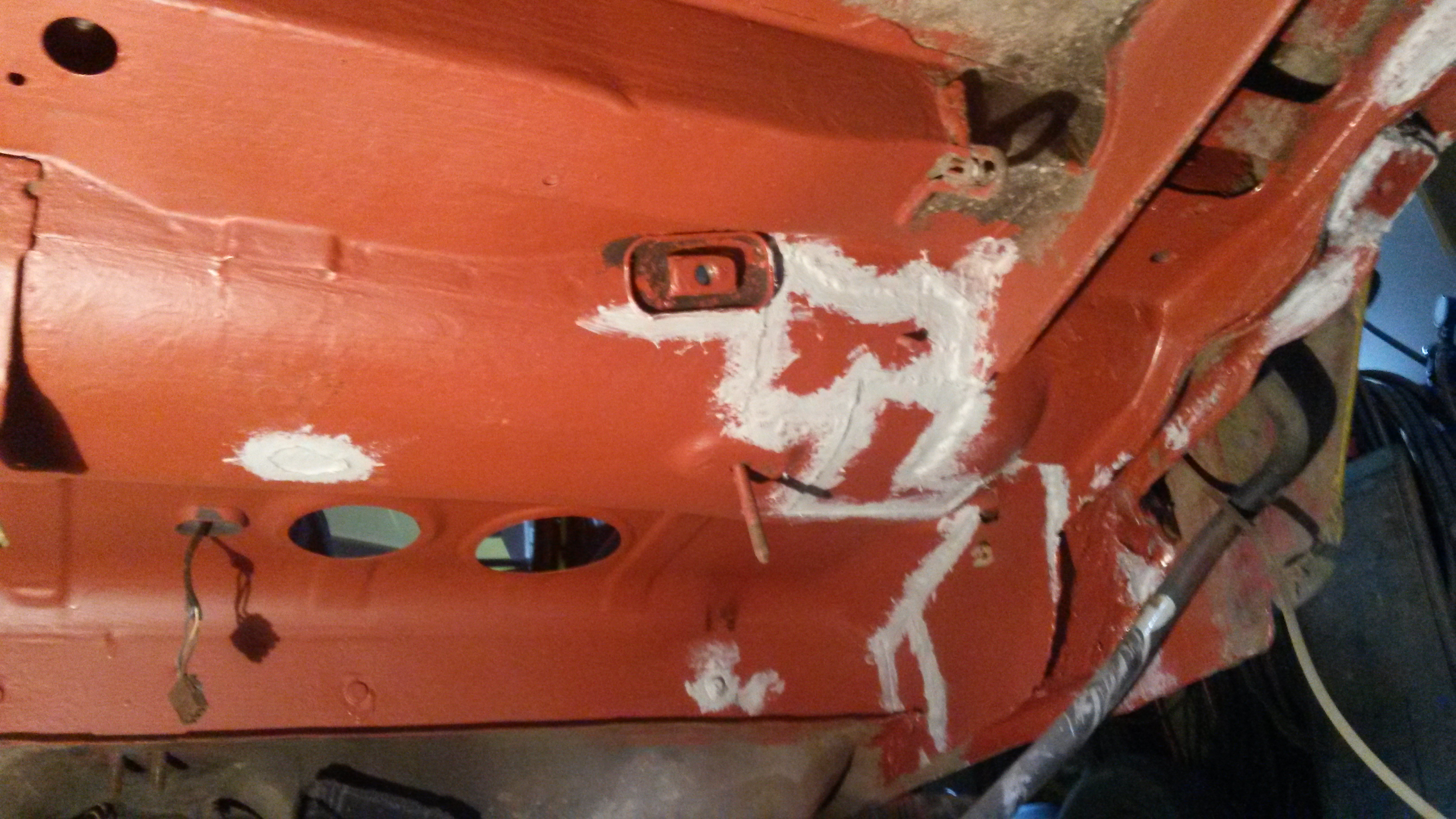

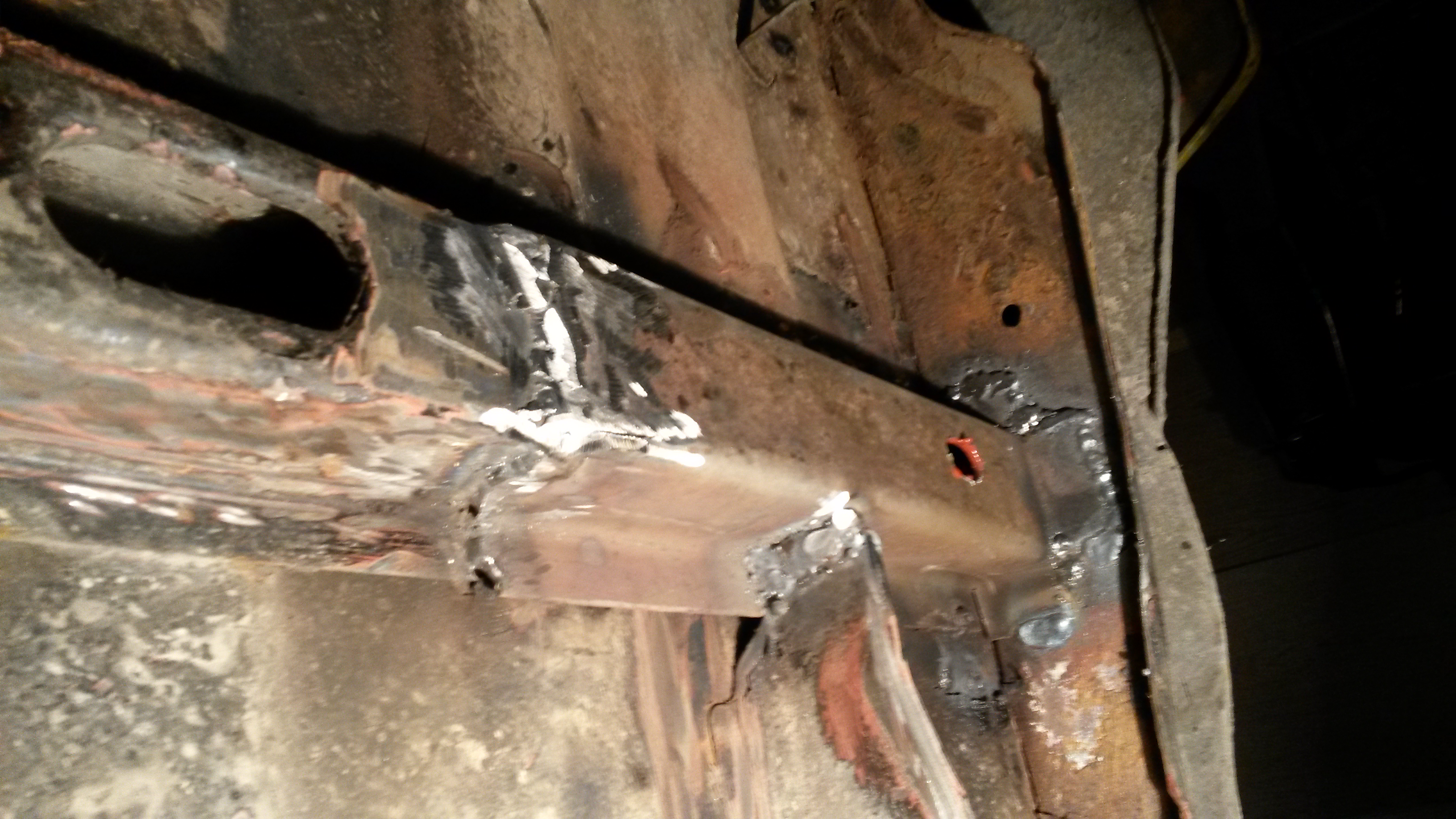

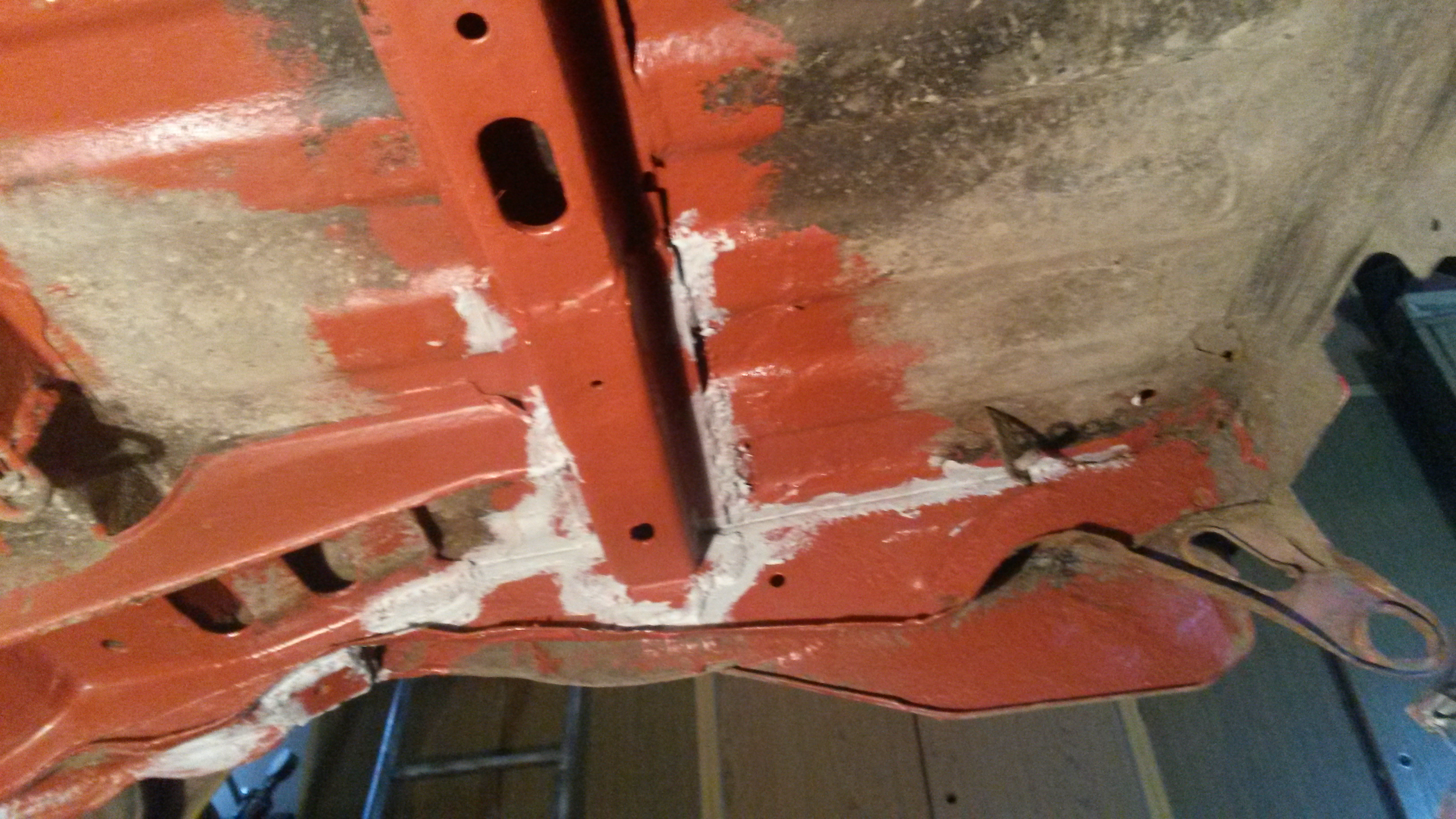

Podłużnica pod bagażnikiem już po wstepnym leczeniu

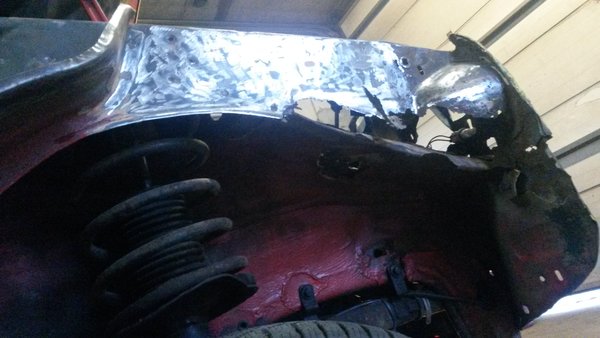

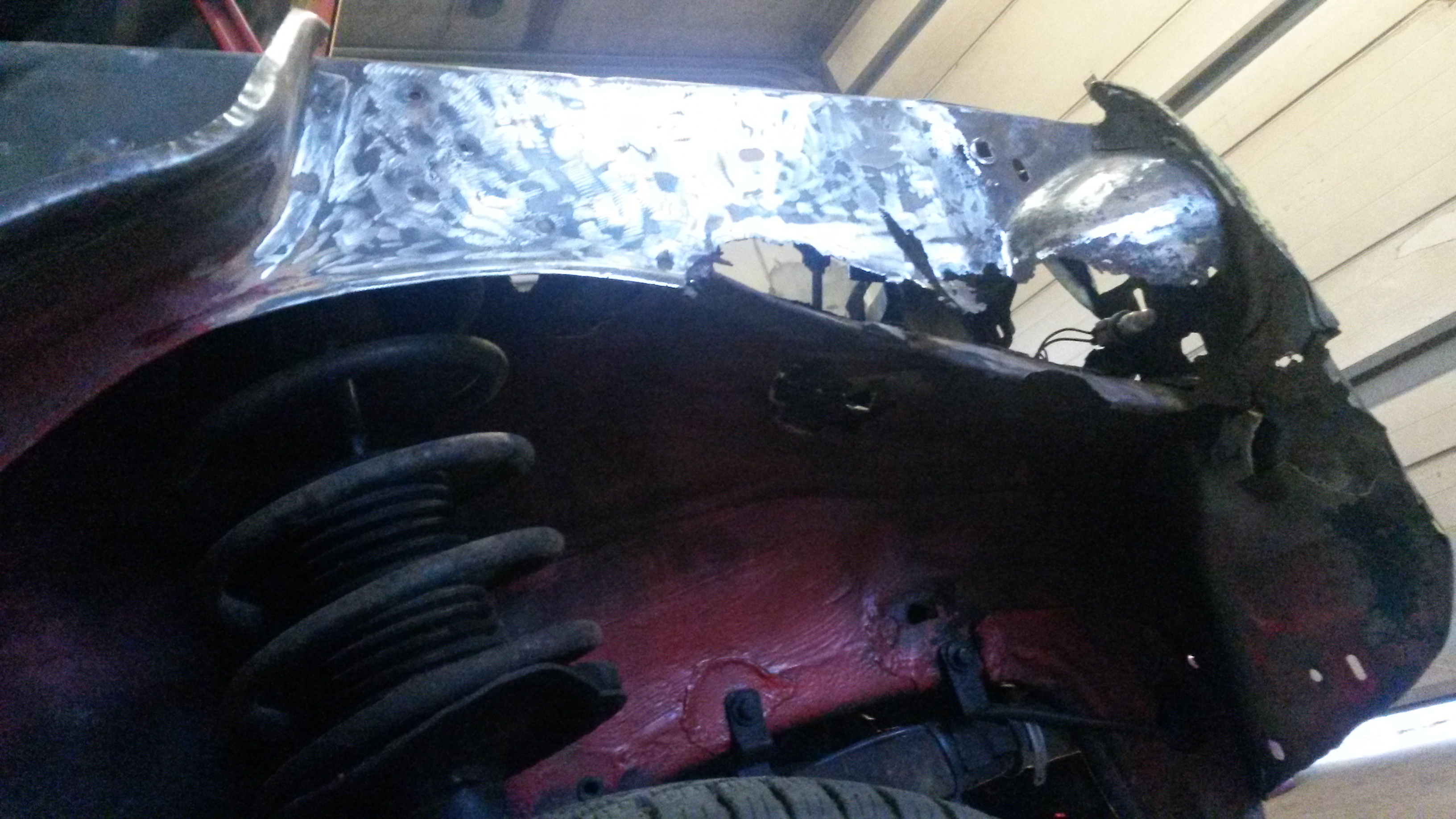

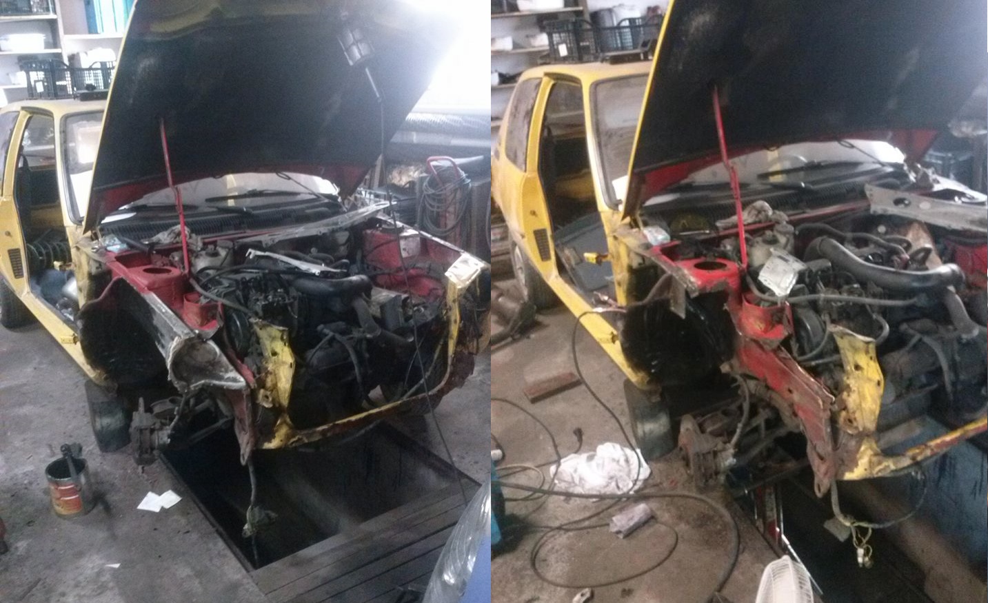

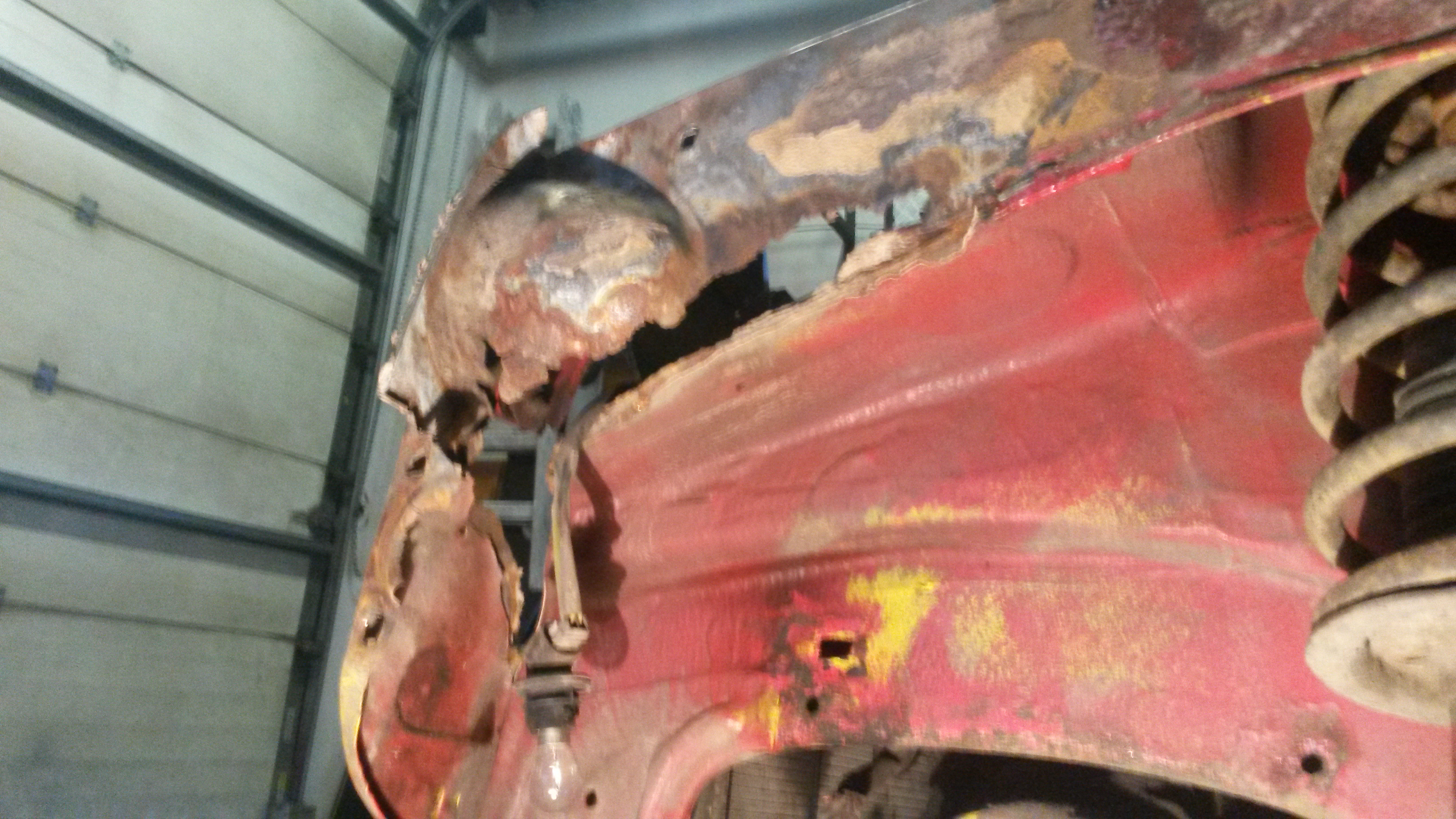

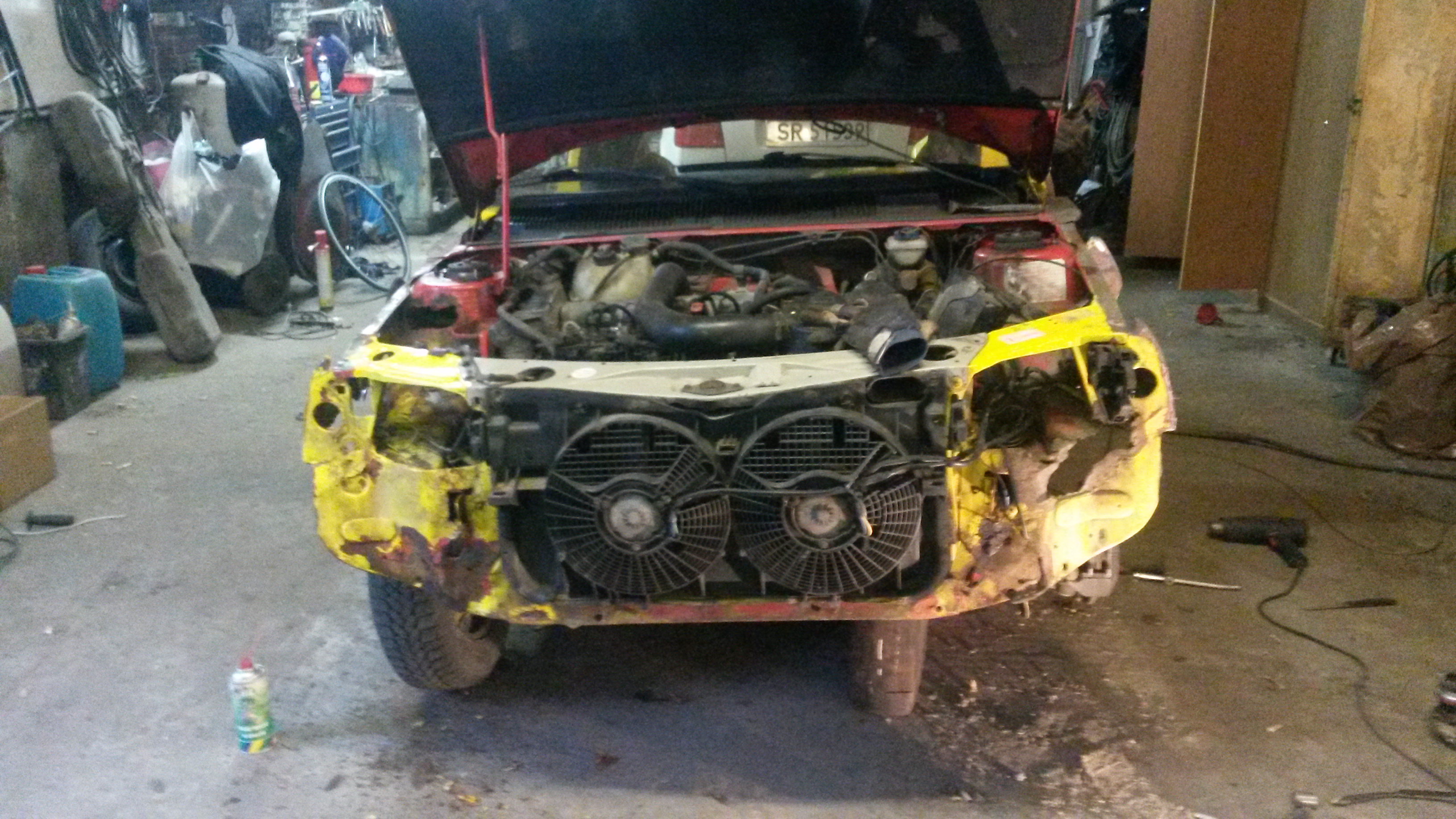

W końcu przyszedł czas na przód, jak można się domyślić, też nie było zbyt kolorowo:

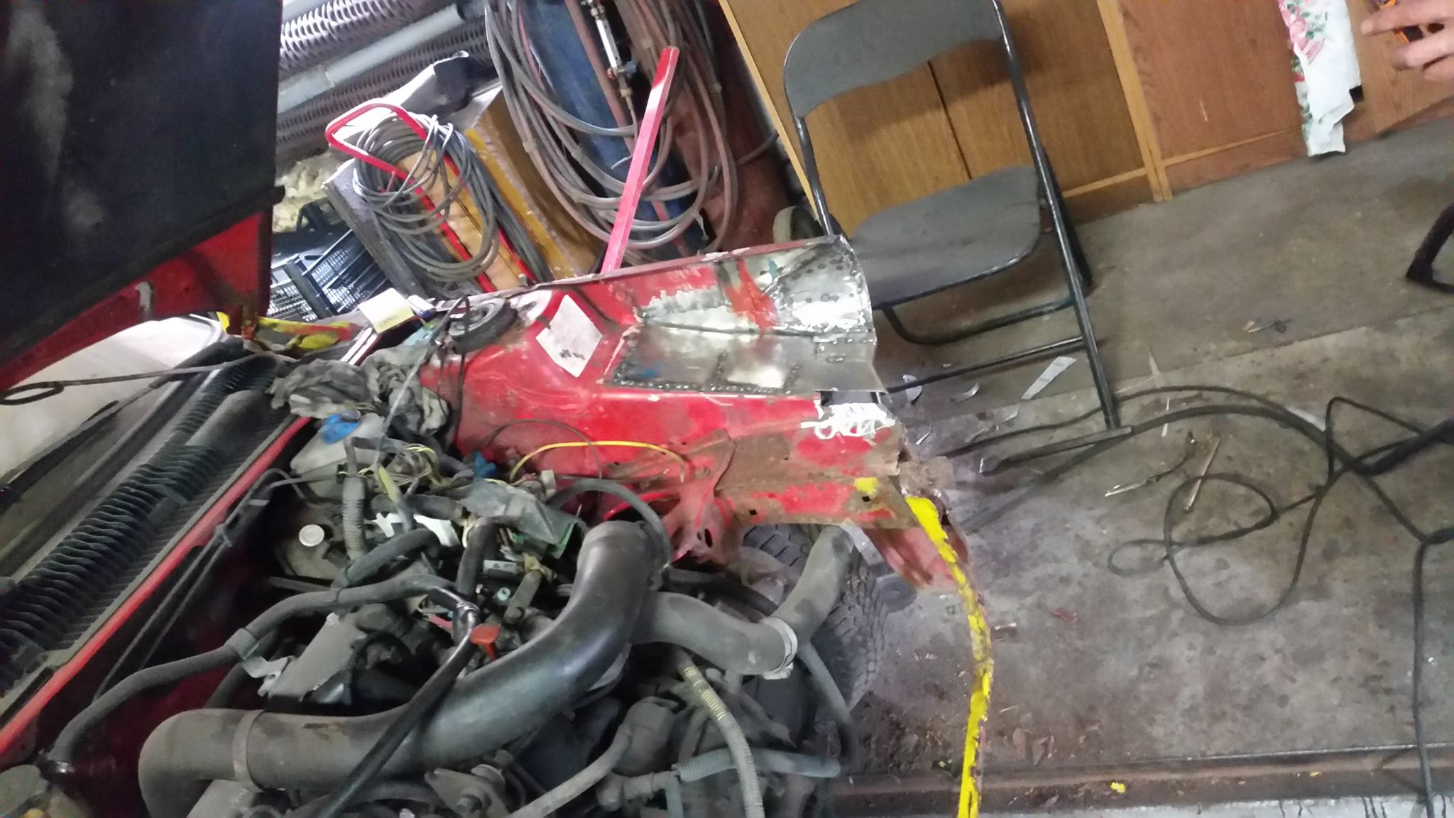

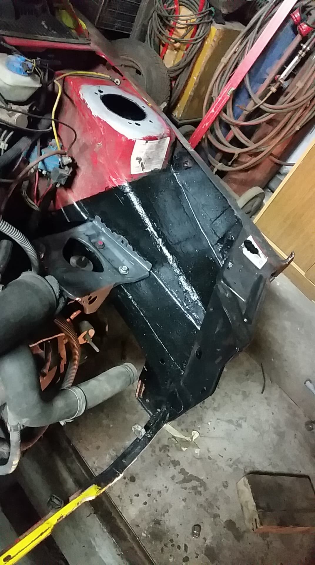

Prawe nadkole, teraz ma wstawiony przeszczep z innego pługa.
No i lewa drama...
No i lewa drama...
Miałem więcej zdjęć z bardziej skorodowanych miejsc, ale w trakcie trwania akcji resystutacji Bąka, gdzieś na melanżu przepiłem telefon, razem z większością zdjęć. 8)7 Więc tyle powinno starczyć do określenia stanu, w jakim to autko było. Co było z nim nie tak, to już sam do końca nie pamiętam.
Zaczęliśmy od blachary, wszystko trzabyło urzeźbić od nowa, albo połatać jak się da.
Ile to trwało, ile przekleństw, ile rezygnacji to przestałem liczyć. W końcu szopka blacharska dobiegła końca. To był krok milowy.
Na szczęście dla nas, na placu stała skasowana 205tka, aka Łatek, z całkiem sprawną belką. Nadała się idealnie na przeszczep. Dzięki temu na złom poszła wykolebana z Żółtka. :D
Lewa strona przed i po przeszczepie.

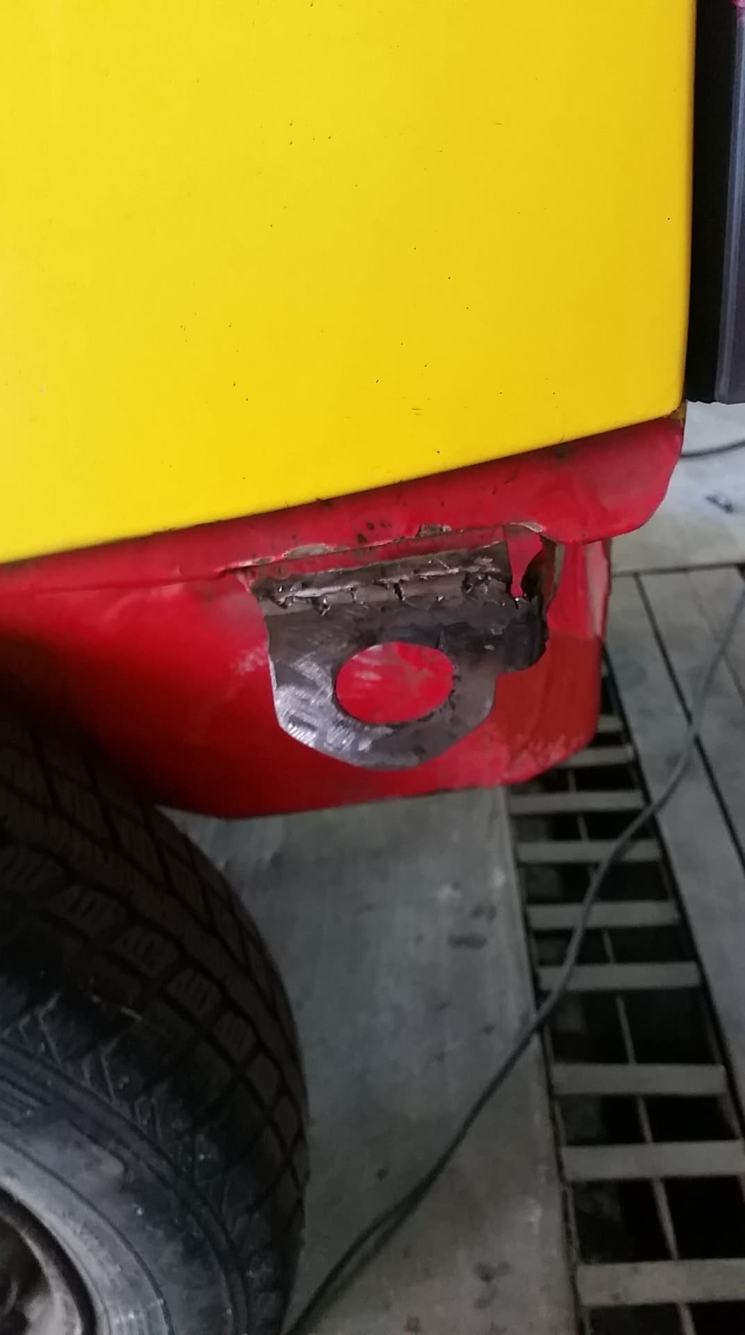

Rzeźba ręczna. Wyszło całkiem pokazowo. :D

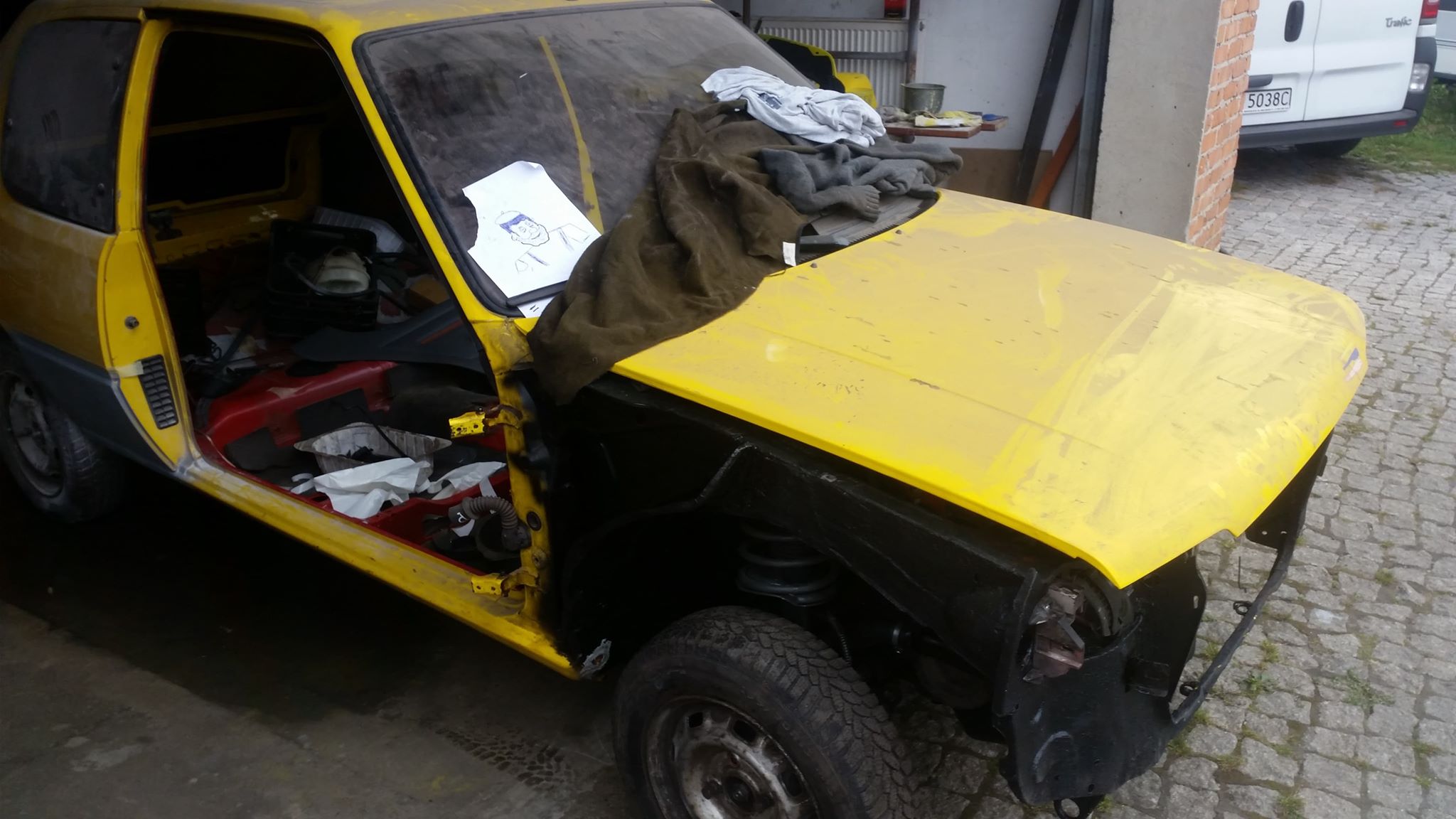

Niestety malowania całej komory się nie doczekał.
Ostatnie poprawki blacharskie. :D

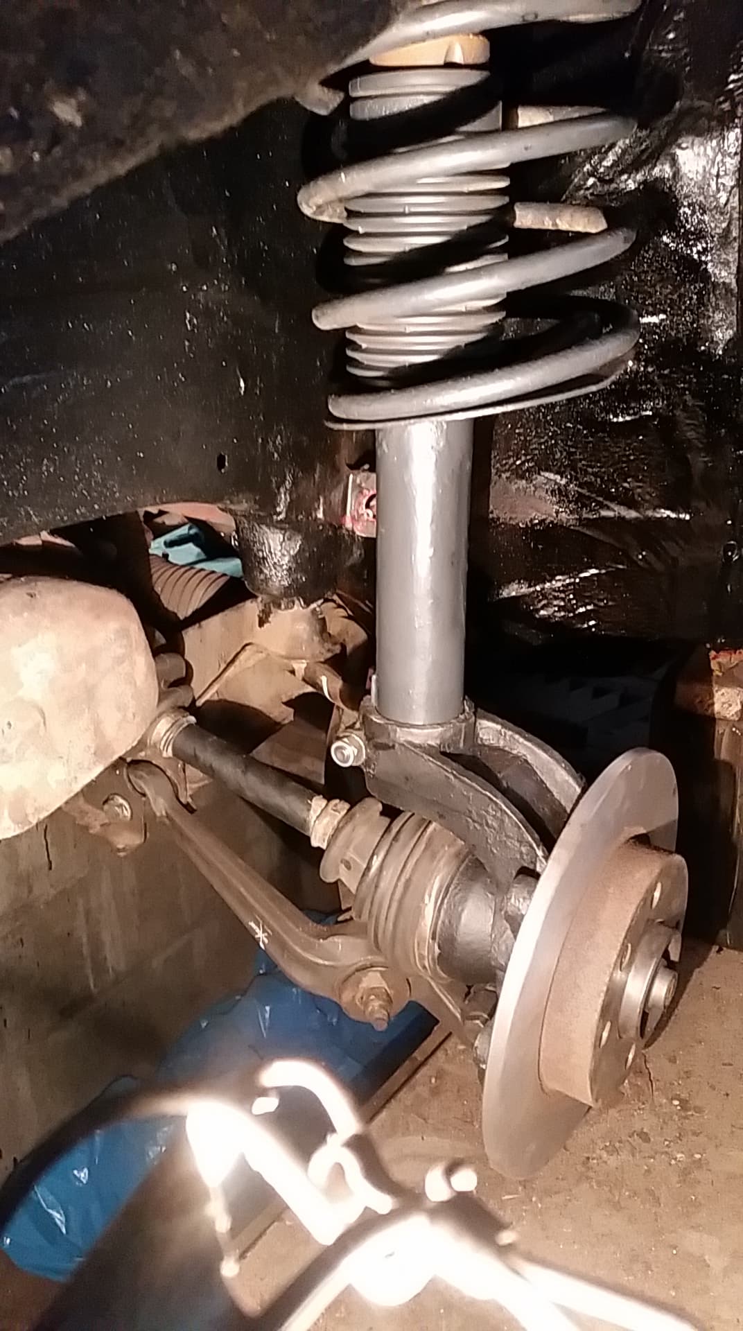

Potem przyszedł czas na zawieszenie przód, wpadły lepsze (mniej wykolybane, też z jakiegoś dawcy) wahacze, nowe gumy pod silnik, konserwacja łapy nad skrzynią i takie tam bajery.
W hamulcach nowe cylinderki, wytoczone tarcze, klocki prawie nowe. I nowe odpowietrzniki, na większy rozmiar. Stare zespoliły się z zaciskami. 1 czy 2 nowe przewody hamulcowe, bo były w tragicznym stanie.

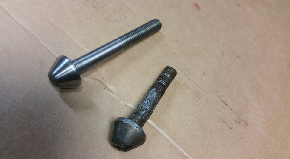

Nowa piasta, bo poprzedni właściciel wkręcił śrubę z większym skokiem gwintu, i komplet łożysk. Półosie też były wysłużone, ale szczęśliwym trafem udało się na szrocie trafić 1.8d z praktycznie nowymi półosiami, także _O_ chwalmy Pana!

Lakierniczo poprawiony, pomalowane błotniki, progi, dokładki, zderzaki i kilka elementów które wymagały odnowienia.
Żółtek wyjechał na ulice. Test zdał dobrze, więc przyszedł czas na komplet filtrów, świece i rozrząd. Potem zabawa z sparciałym wężem z układu chłodzenia. I miska olejowa, z której cieknie do teraz. Zakładałem już 3 razy, pucowana, za 3. razem nawet uszczelkę podłożyliśmy, dalej cieknie. Teraz ma plandekę pociągniętą pod silnikiem, żeby nie zostawiał śladów i umyte koło zamachowe. Zobaczymy, może jeszcze trzeba będzie zrzucić skrzynię.

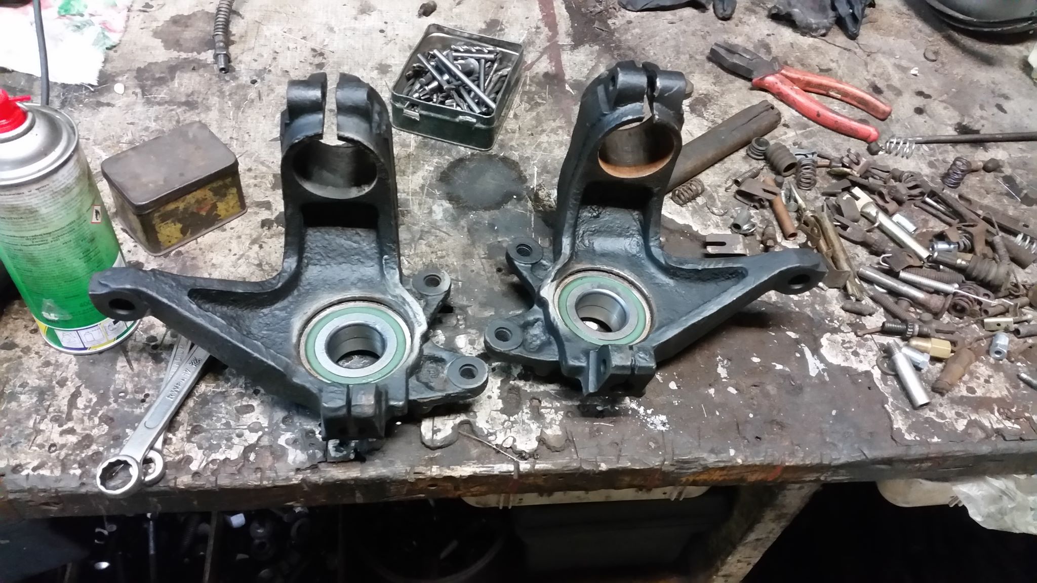

Po uciążliwej blacharce, praca przy zawieszeniu była zajęciem iście rekreacyjno-wypoczynkowym.
Coś w stylu - zrobić kawę i na garaż!
Nowiuśkie łożyska wprasowane w stare zwrotnice.

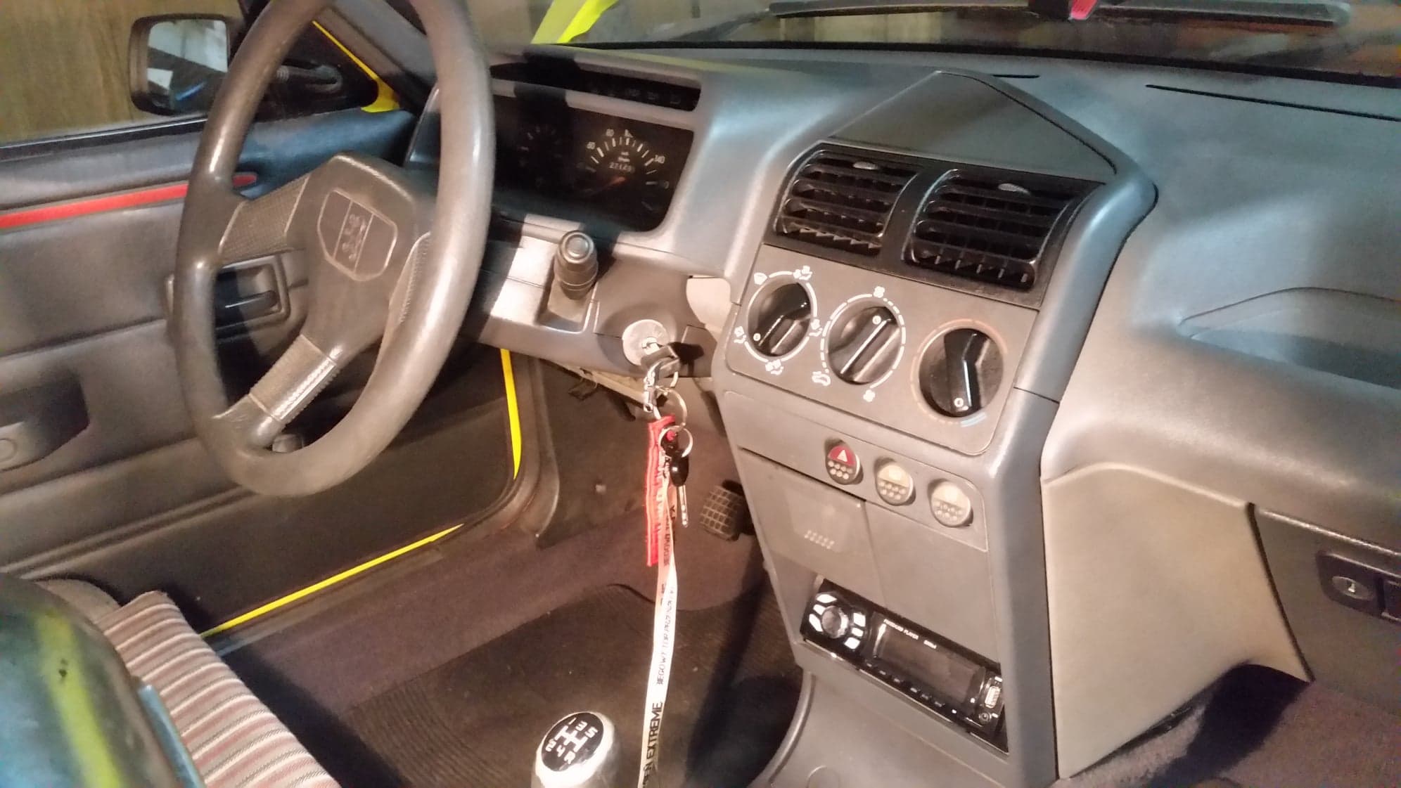

W końcu udało mi się poskładać wnętrze. Diablo szkoda mi tego nawiewu, pewnie gdzieś na składzie części mi się musiało poobijać. :( Nic no, wrzuciłem czarny. Była tam niezła skrytka na różne pierdółki, ale jak to mówią: Postęp jest jak stado świń...

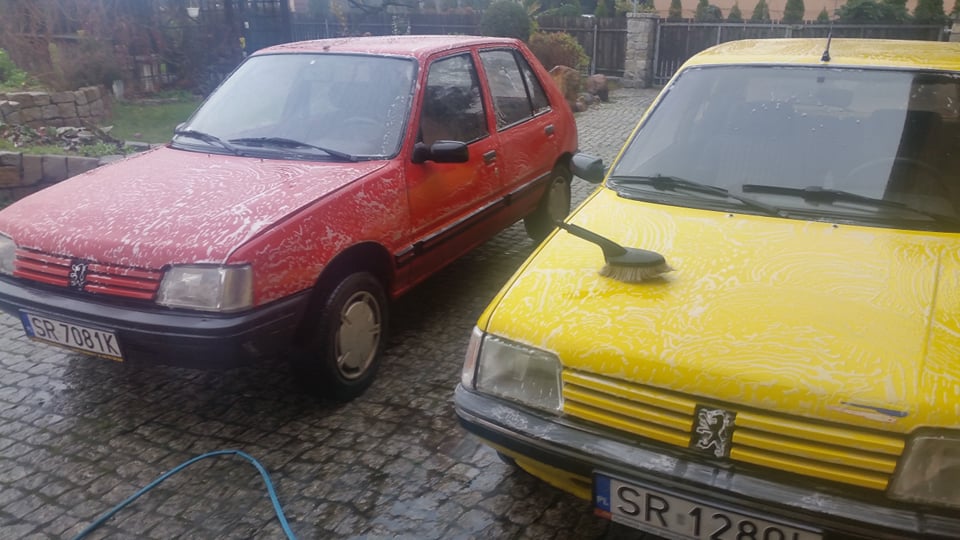

Potem było mycie, casual use. Mróz nie mróz, dizelek odpalał, nic się nie działo. Kilometry leciały lekko i przyjemnie. Tylko piasek trzeba było wypłukać z zakamarków.
Myju myju
Myju myju

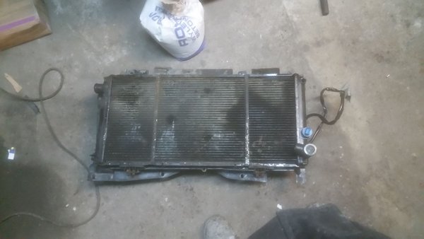

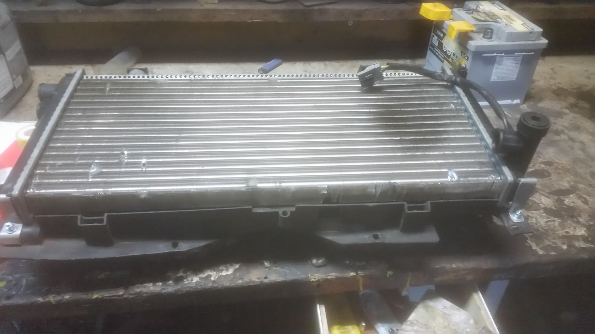

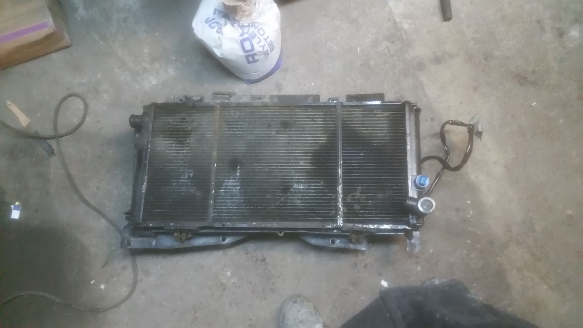

Olej zleciał, ale coś mi nie pasuje. Konkretnie, że na głowę kapie mi pomarańczowy płyn. Pięknie, myślę.
Szybki przegląd węży, wszystkie ok. Chłodnica. No cóż, stara była, olejem zachlapana. A w garażu secik gotowy do Kuca, na 2 wentylatory i chłodnicę z diesla.
Stara Bąka
Stara Bąka
Jeszcze nie założony, to wymiana nie potrwała długo. Przy okazji przepłukałem gorącą wodą z octem (wot) nagrzewnicę, bo słabo grzała. W sensie słabo, tzn nie jak Rompełek mój kochany <3. Wiem, że dizel itd; ale ciepełko to życie. Czy coś się polepszyło od tego, jeszcze nie wiem. Ale zwykle to działa.
Nowa Bąka
Nowa Bąka

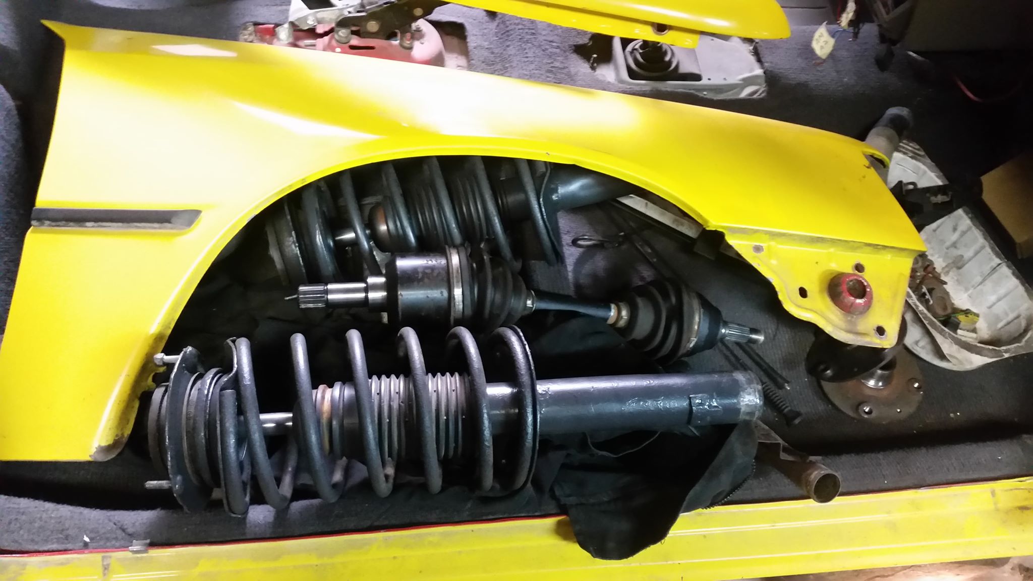

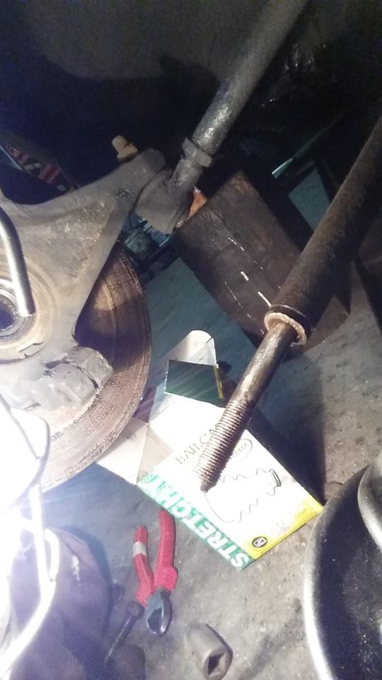

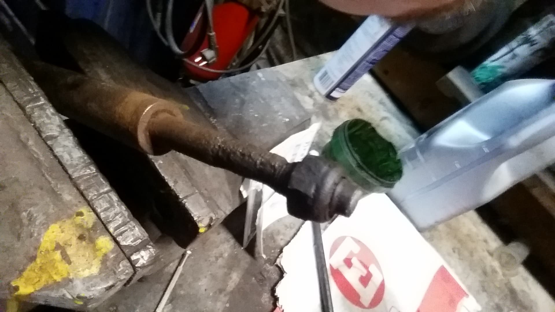

Kolej na półosie, superszybkie rozciągliwe gumy czekają w kolejce. Swoją drogą super sprawa. Stożek kupiony za 30zł, a roboty można sobie zaoszczędzić.
Lewa strona poszła elegancko. Przy okazji zmieniłem wahacz, bo sworzeń zwrotnicy był miękki, jak... No, w każdym razie nie powinien taki być. A na półce leżał lepszy. To wskoczył na miejsce starego. Yolo.
Z prawej strony było trochę gorzej, bo po zdjęciu wahacza, mojej uwadze nie umknęła pewna cecha nabyta stabilizatora, a konkretnie wysoki stopień skorodowania.

Klekle klekle, żyjemy, odpalamy i mało spalamy.
Kochane autko.
Ostatnio były turbulencje z alternatorem.
Nie ładował, słabo ładował, albo ładował normalnie. W końcu bezpiecznik się przepalił, to zacząłem się martwić. I z całej tej afery, alternator poszedł do regeneracji a w środku zamontowałem na miejscu cyfrowego zegara woltomierz, podpięty pod zapalniczkę. Pokazuje stan napięcia na akumulatorze na bieżąco.
Przez chwilę było ok. Pewnego pięknego wieczora, dosyć ciemnego, zauważyłem jak powolutku spada mi napięcie na aku. Hehe
A do domu kilkanaście km. I zatankować po drodze trzeba. To parę cyferek na liczniku znowu będzie niżej.
Ostatecznie zatankowałem i dojechałem do domu, już tylko na postojach. :D
Jakby ktoś był ciekawy, to od tam 12.8 -12V napięcie spada liniowo, po 0.1V, aż osiągnie próg gdzieś 10-9.5V. Potem spada lawinowo do 6V. I przy tej wartości światła mijania kończą być jakkolwiek przydatne. :mrgreen:
#Bigmakrobieksperymenta
Fajnie mieć dizla, nic w aucie nie działa, oprócz elektrozaworu na pompie. Ciekawe przy ilu zawór się zamyka. :D
Nie sprawdziłem, bo po tym "eksperymencie" problem stał się dosyć naglący. Cały dzień grzebania i palenia bezpieczników, żeby po poobiadowej kawie i studiowaniu nieczytelnego schematu elektrycznego wiązki alternatora, reflektorów, czy tam przedniej, jak zwał tak zwał. W każdym razie sprawdziłem połączenia.
I w tym momencie chciałem się pochlastać. >>JA<< idiota, jak wsadzał skrzynię, to nie zauważył, że razem ze skrzynią przykręciłem kabelki z czujnika wstecznego.
Po słusznej diagnozie naprawa zajęła 30 min. Życie.
Bąk teraz ładuje 12.8V na bieżąco i wszystkie światełka działają.

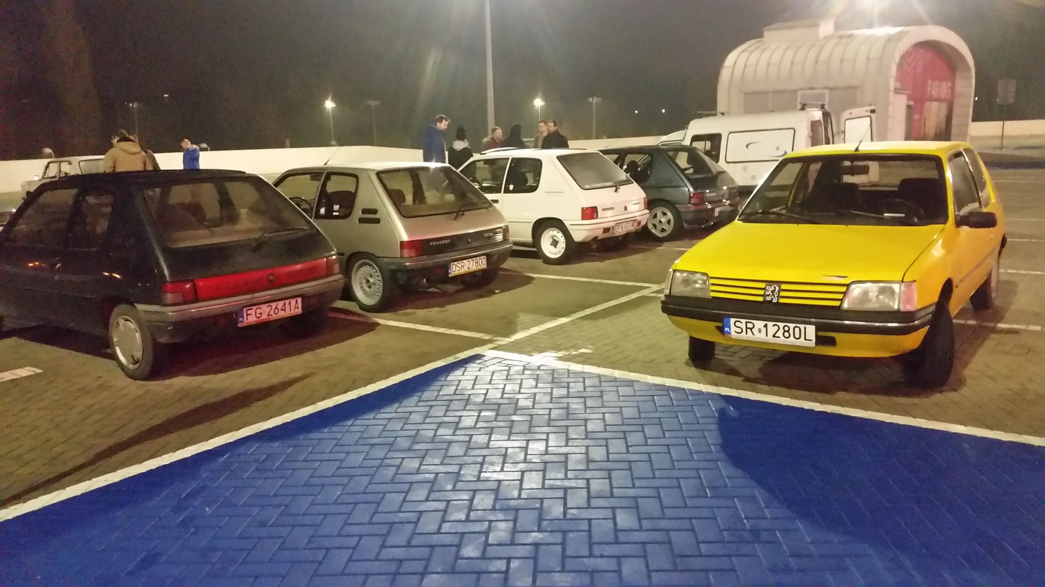

Takie tam foto z ostatnich nocnych tripów po mieście. Taki nam 5 piętrowy parking postawili w Rybniku.
Bąk brudny, bo jeszcze wszystkie były brudne. Na stan dzisiejszy ma wrzucone alufele z Kuca, bo do Kuca idzie nowiutki zestawik oponek i SL201.
