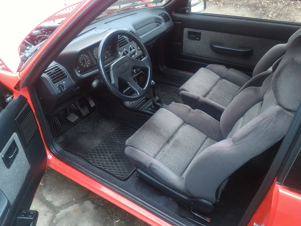

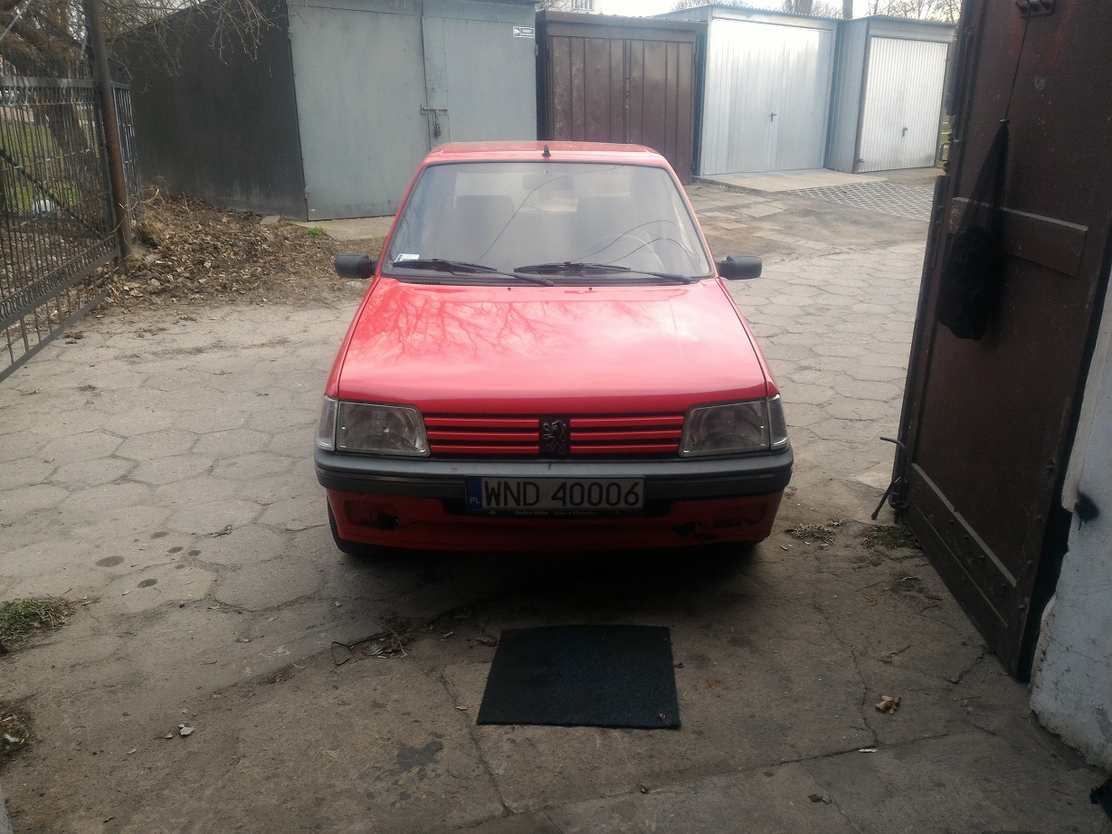

W 2018 myślałem, że zakończyłem przygodę z 205-tką. Przez prawie 10 lat jeździłem wersją Color Line 1.9D. Na aucie zapanowała ruda, a na horyzoncie nie było nic godnego w sensownej cenie. Nie było sensu ratować tej budy, dlatego zapadła decyzja o sprzedaży i wyprzedaży wszystkiego co uzbierało się przez ten czas. Był jeszcze krótki romans z GTI 1.9 :cry: sprzedaż uznaję za największą życiową pomyłkę.

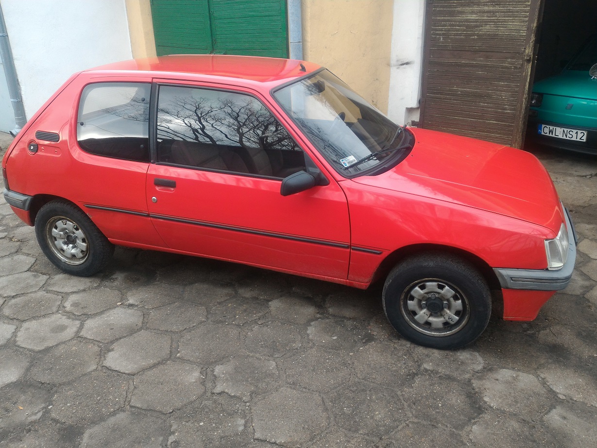

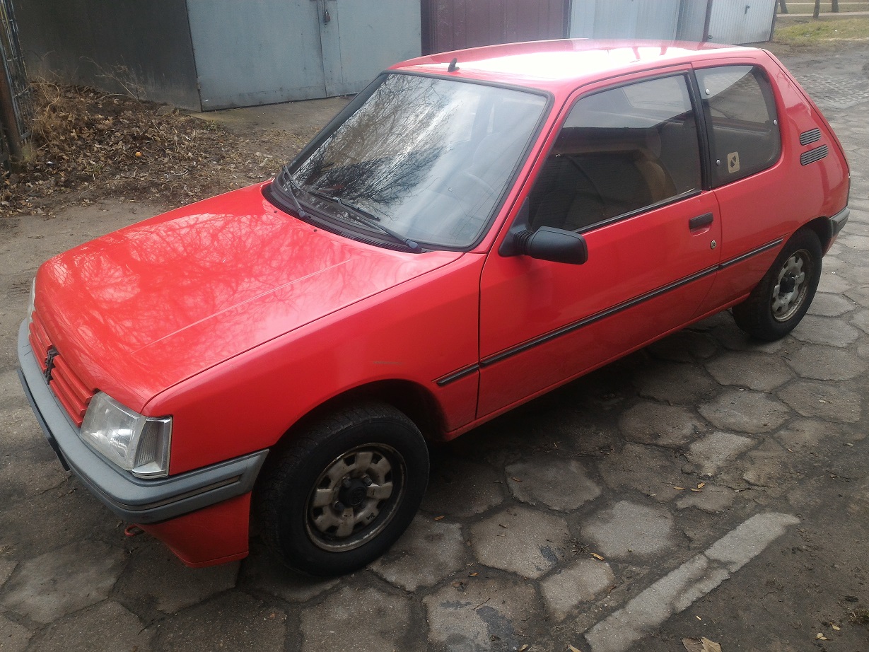

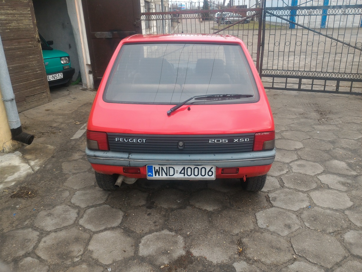

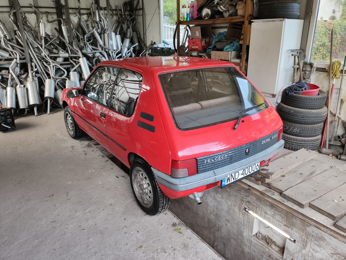

Miesiąc temu zauważyłem na myjni czerwoną sztukę. Oczywiście nie mogłem przejść obojętnie. 8)7 Wypaliłem do właściciela czy jest na sprzedaż. Po szybkich oględzinach i krótkiej negocjacji znów czerpałem przyjemność z jazdy.

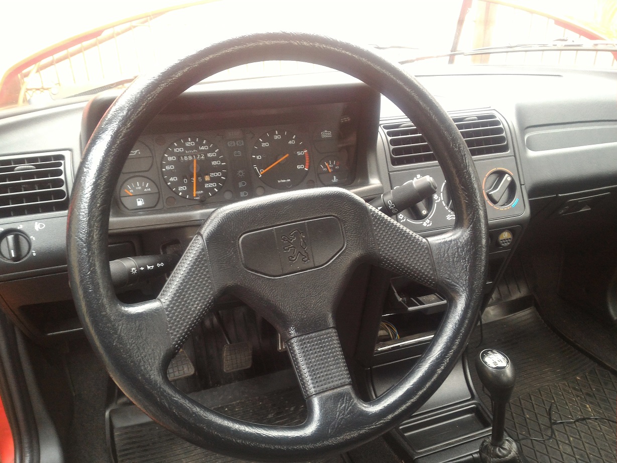

Kupiłem wersję XSD z 1992 roku. Egzemplarz wydaje się być naprawdę zdrowy. O wiele lepiej się prezentuje niż ledwo pełnoletni Color Line 10 lat temu. Gdy zobaczyłem na liczniku 166tyś. km nieźle się uśmiałem. Szaleństwo ale dziś myślę, że to może być prawdziwy przebieg tego auta. Wnętrze nie jest zniszczone. Silnik i zawieszenie zdrowe _O_

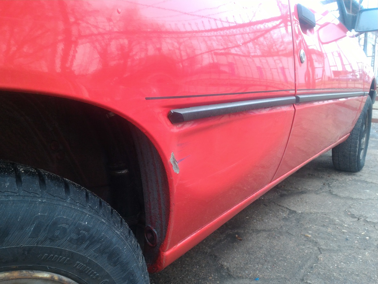

Oczywiście są też mankamenty:

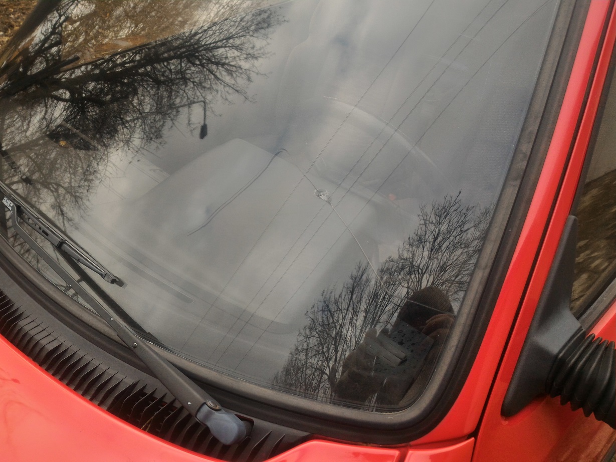

-pęknięta szyba czołowa
-niedziałający obrotomierz
-uszkodzone dwa elementy
-pęknięta dokładka przednia
-uszkodzony zderzak tylny
-uszkodzone kierunkowskazy

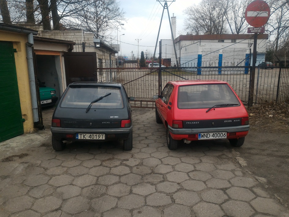

Dlatego gdy pojawił się na FB Dturbo kupiłem go. Najzwyczajniej było taniej i szybciej kupić całe auto dla poszczególnych części.

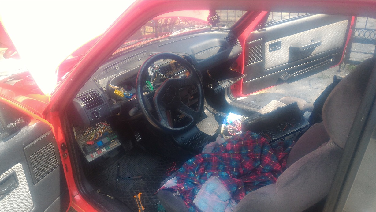

W pierwszej kolejności chciałbym poprawić wgląd zewnętrzny. Czasu mało w tle widać inną zabawkę EL 1.2 MPI które doprowadzam do stanu użytkowego.
2010r
2010r
XSD
XSD

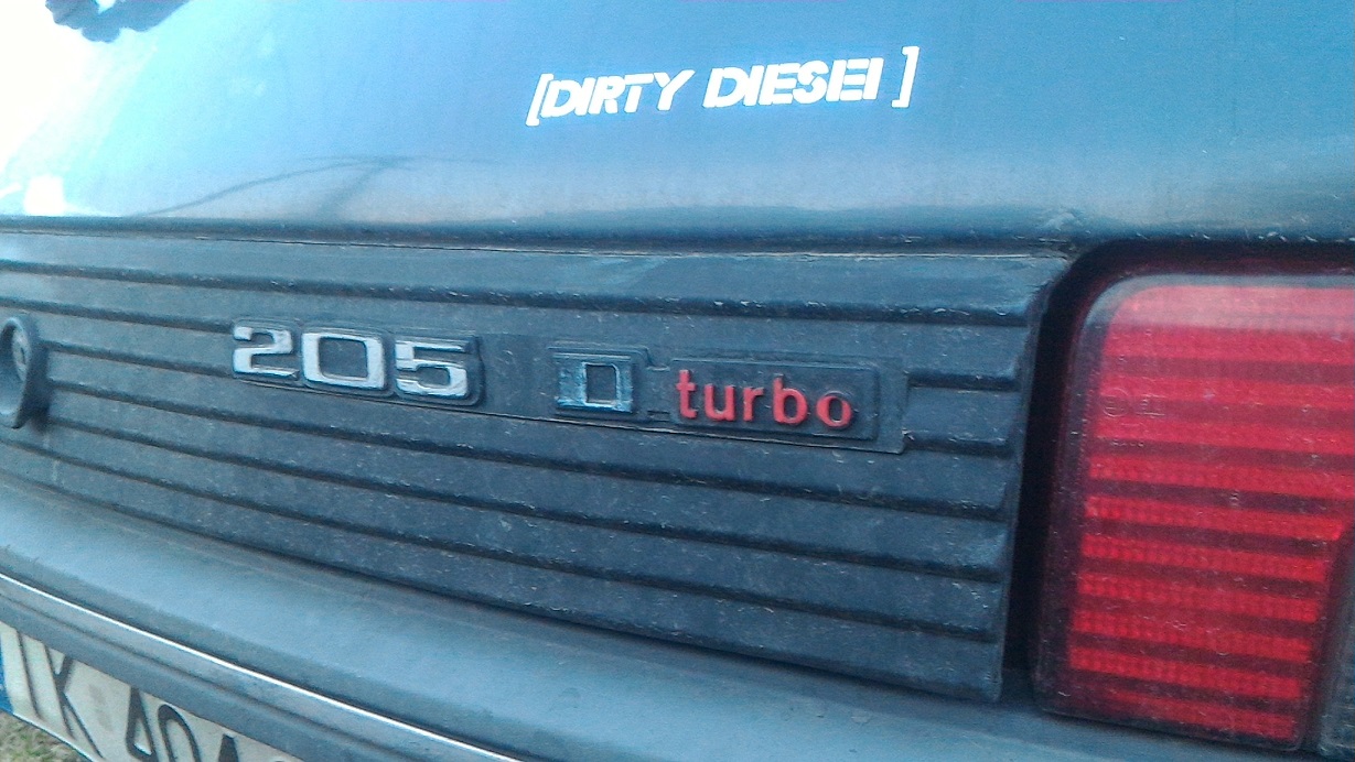

Dturbo Dawca
Dturbo Dawca
Nawet działa
Nawet działa

@Grzechu_1990 Tak, to ten z FB. Łącznie pokonałem 1030km aby go kupić. Myślę, że warto było pojechać po niego chociażby dla lotki, silnika, zawieszenia, felg i emblematu Dturbo :Y . Egzemplarz jest marny, ale kupiłem go dla części :mrgreen: Póki co, nic z tego auta nie sprzedaję. Ubezpieczenie do września, więc mam czas na "szabrowanie"

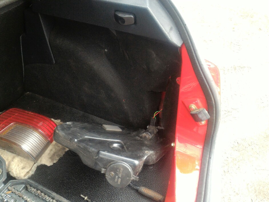

Zrobiłem rekonesans za lakiernikiem. Dopiero piąty przekonał mnie do siebie. Porozmawialiśmy trochę przedstawił mi swoją wizję, która mi odpowiadała. Sam kiedyś miał podobno GTI. Poza tym nie dużo zrobiłem. Zamieniłem światła i wymieniłem pęknięty zbiorniczek spryskiwacza tylnej szyby.

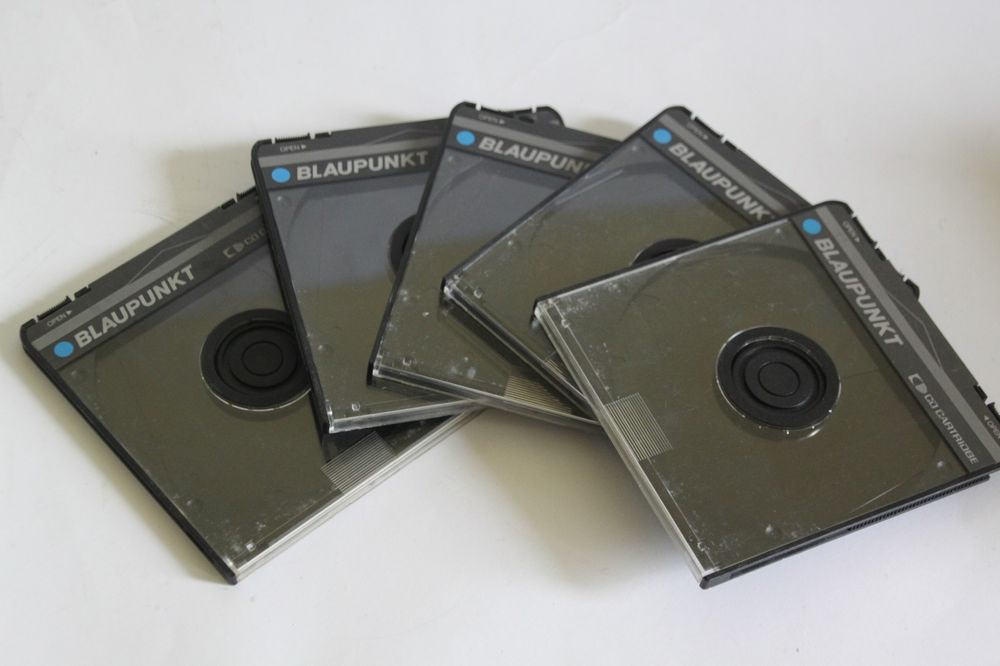

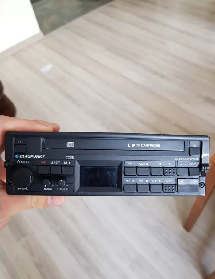

Dziś nic przy aucie nie zrobiłem, ale kupiłem radio Blaupunkt Munchen SCD 09.
fila1223
Posty: 844
Re: Znów 205 tym razem XSD?
Post autor: fila1223 »
Cd cardridge ?
To jest jedno z pierwszych radyjek z napęd CD ?
a2legro
Posty: 389
Numer Gadu-gadu: 5211157
Lokalizacja: Płońsk
Post autor: a2legro »
Tak. Ktoś je polecił w temacie o radiach.

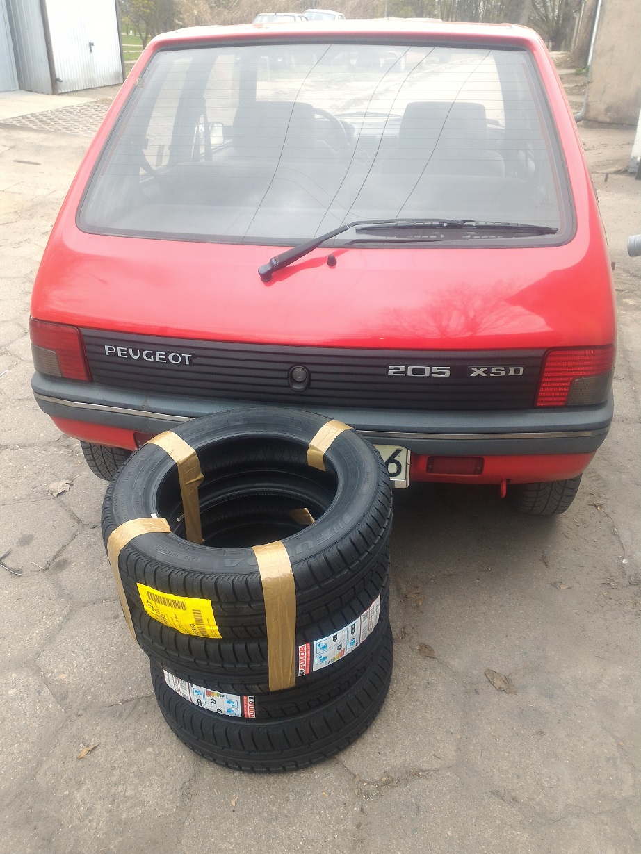

Są postępy 8)7 Małe ale coś tam się dzieje. Ostatnio wolne dni poświęcałem maluchowi.

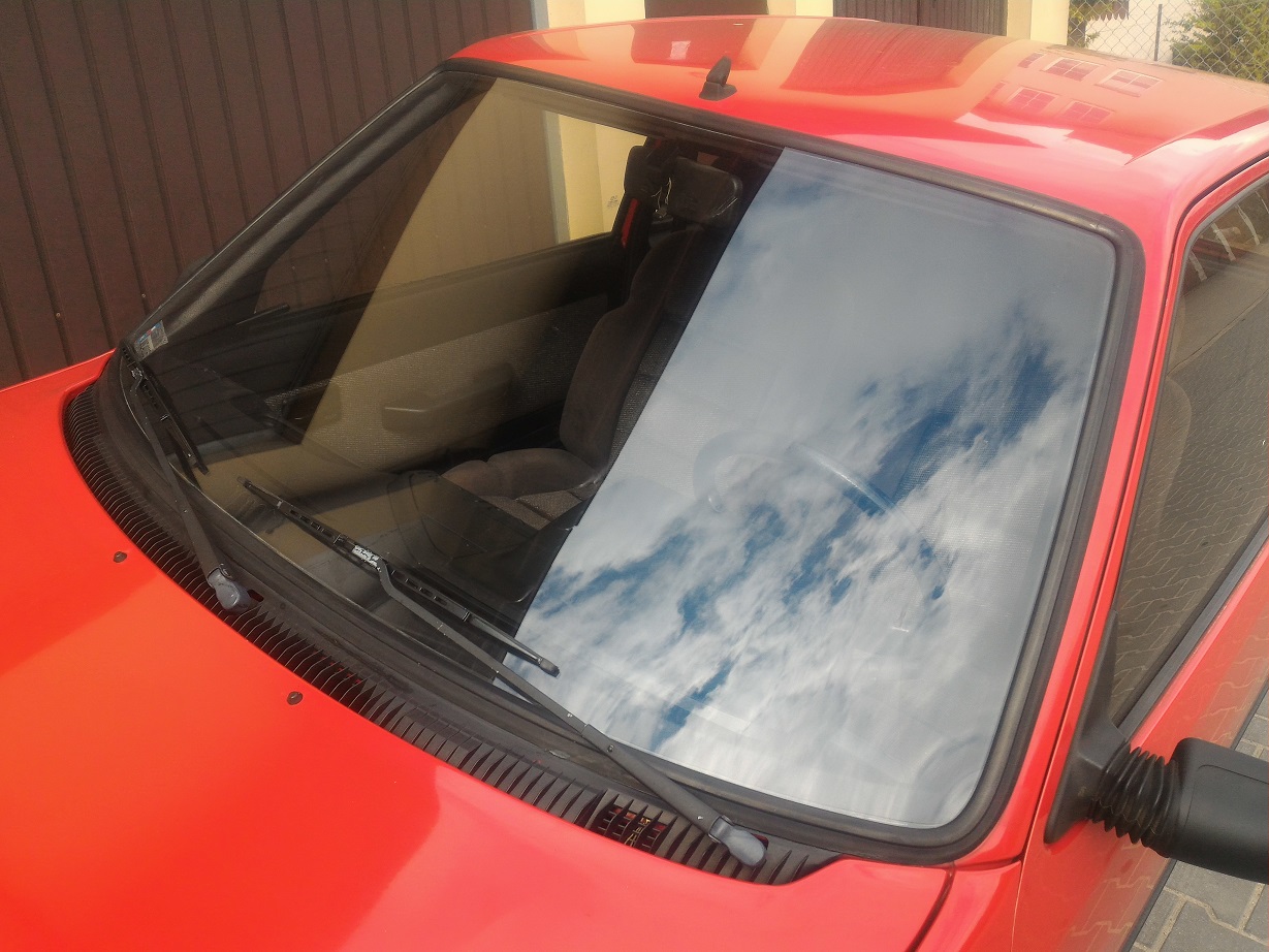

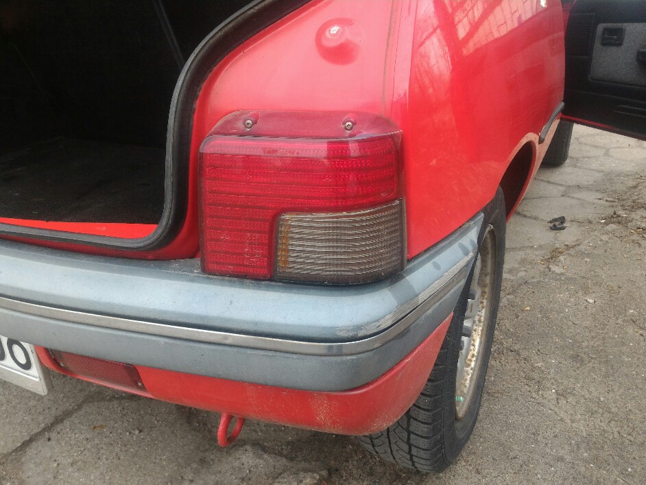

Z Dturbo przełożyłem kierunkowskazy. Wymieniłem krańcówki oraz jest już nowa szyba czołowa. Mam też opony letnie. Zamówiłem Fuldy 165/65R14. Nie chciałem zbyt szerokich i wysokich aby nie zmulić auta. Jak zwolni mi się garaż to stawiam Dturbo na kobyłki i wysyłam felgi w proszek. Jaki kolor będzie najbardziej zbliżony do oryginału ?

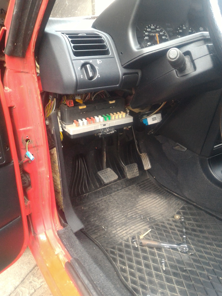

Wymyłem komorę silnika. Na szczęście nie widzę wycieków. Przywróciłem podświetlenie kokpitu oraz założyłem felgi.

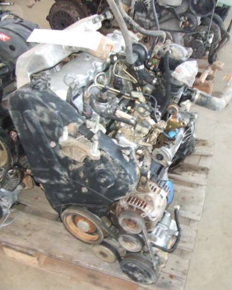

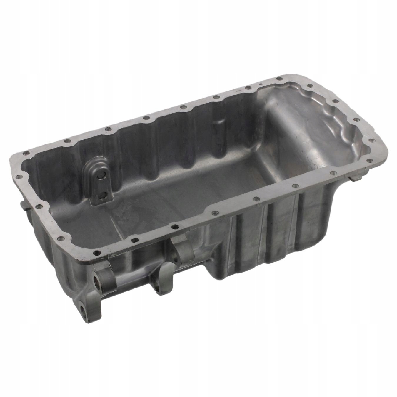

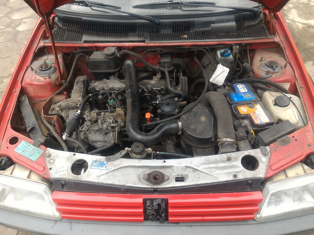

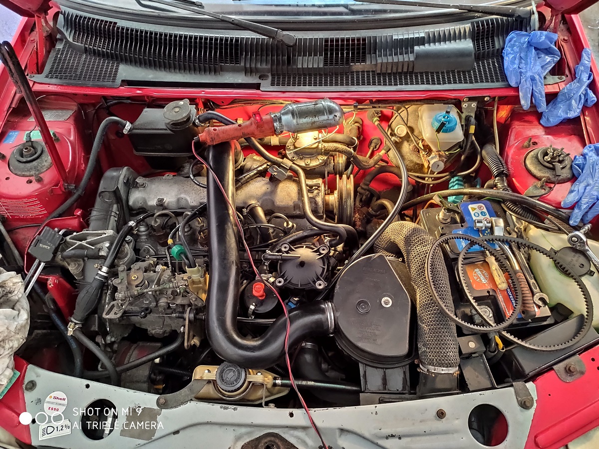

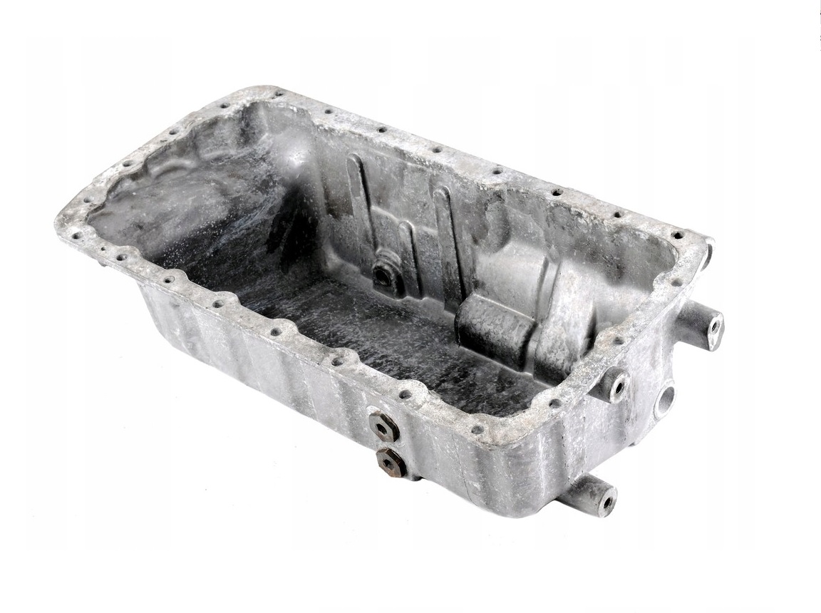

Jestem właśnie na etapie zbiera informacji przed montażem klimatyzacji do 205. Mam całe auto z kompletną klimatyzacją. Jednak jest to spięte z silnikiem XU5 (1.6), a klimatyzację chce przeszczepić do XUD9 (1.9D).
Robiąc rekonesans nie mogę znaleźć informacji odnośnie sposobu napinania paska. Wiem, że kompresor jest napędzany jednym paskiem wspólnie z alternatorem. Kompresor jest zamocowany do miski tak jak w dawcy. Kupiłem nową miskę XUD9 z mocowaniem kompresora jednak przykładając tą miskę nie widzę w jaki sposób miałby być napięty ten pasek. Dokupiłem rolkę do wersji z klimatyzacją ale ta jest mocowana do miski tak jak w dawcy. Jednak w nowej misce nie mam takich mocowań. Dlatego zastanawiam się jak to było rozwiązane oryginalnie. Nie mogę znaleźć informacji w internecie.
Dlatego byłbym wdzięczny za wszelkie informację lub zdjęcia.

Bardzo dziękuję za pomoc użytkownikom @helterskelter oraz @hans Już mam pogląd na sytuację.
Nowa miska oddana. Kupiłem używaną z mocowaniem rolki. Nowej nie mogłem znaleźć.
Oryginalne mocowanie.jpg (102.58 KiB) Przejrzano 16365 razy
