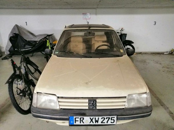

Często słyszę pytania typu "gdzie ty je znajdujesz?", "Skąd ty je bierzesz". Jakbyście nie wiedzieli - to tak się kupuje najlepsze sztuki. Szybko, zdecydowanie. Po oględzinach paru, parunastu zdjęć. Na chybił-trafił. Trochę loteria, ale tym bardziej ta zabawa jest ekscytująca. Tak kupiłem Automata, który niebawem będzie Dimmą, tak kupiłem XRD, którym Slavko objechał dwa tripy i Europ Raida. Mojego XS-a podobnie, a wcześniej m.in. LeMansa.

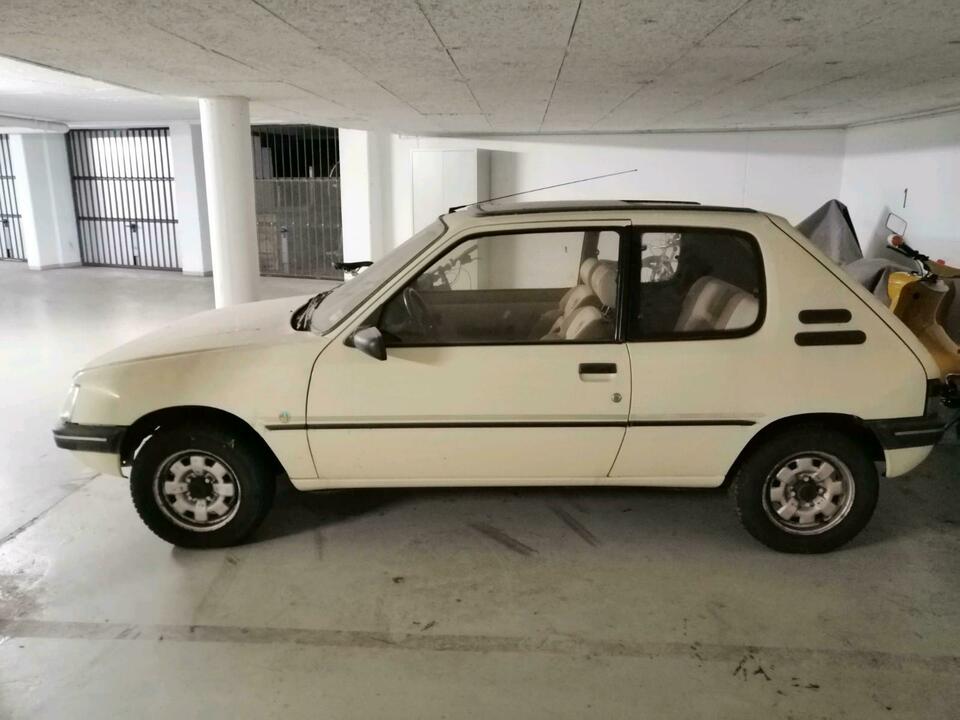

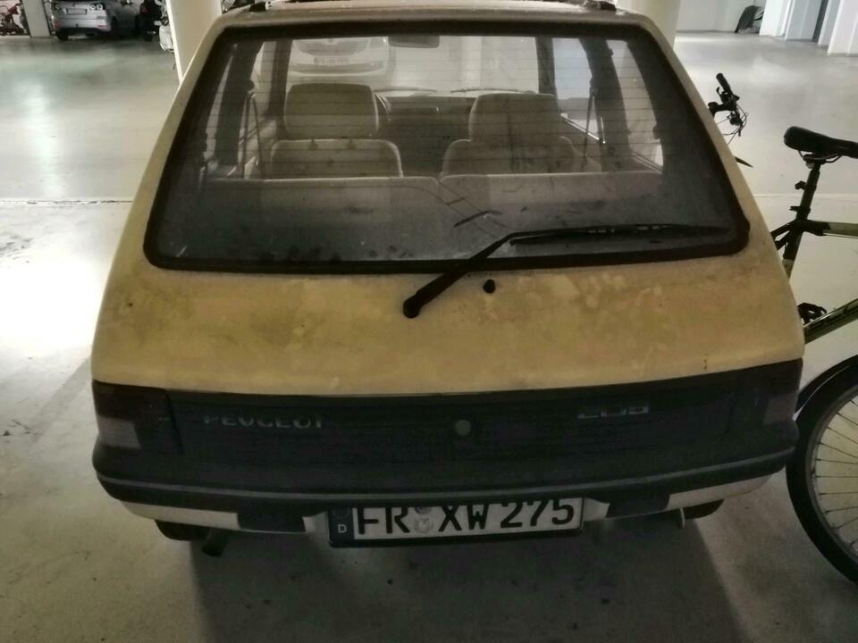

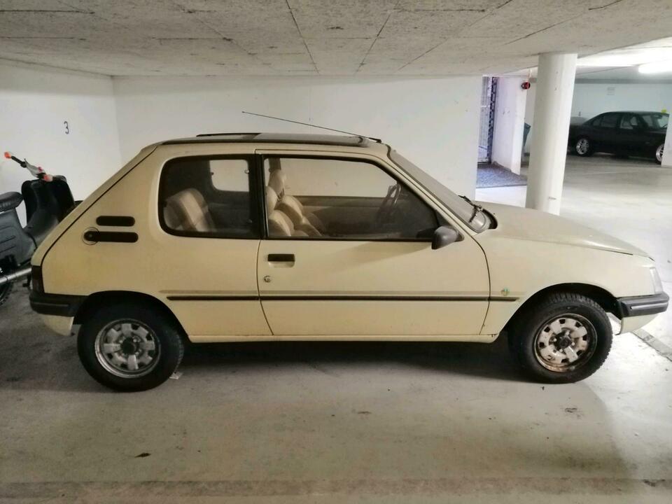

Tutaj parę zdjęć ze wspomnianego ogłoszenia:

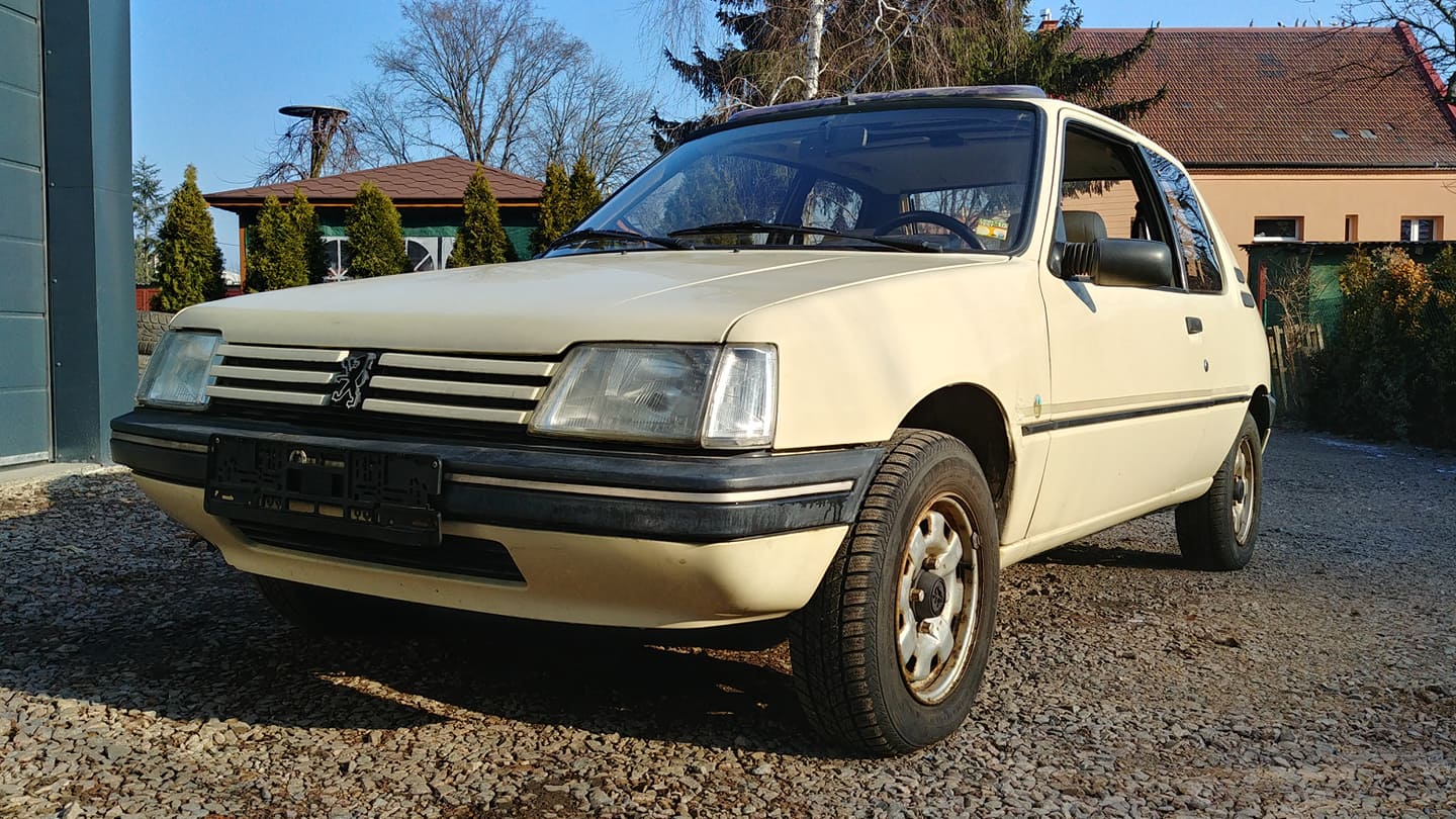

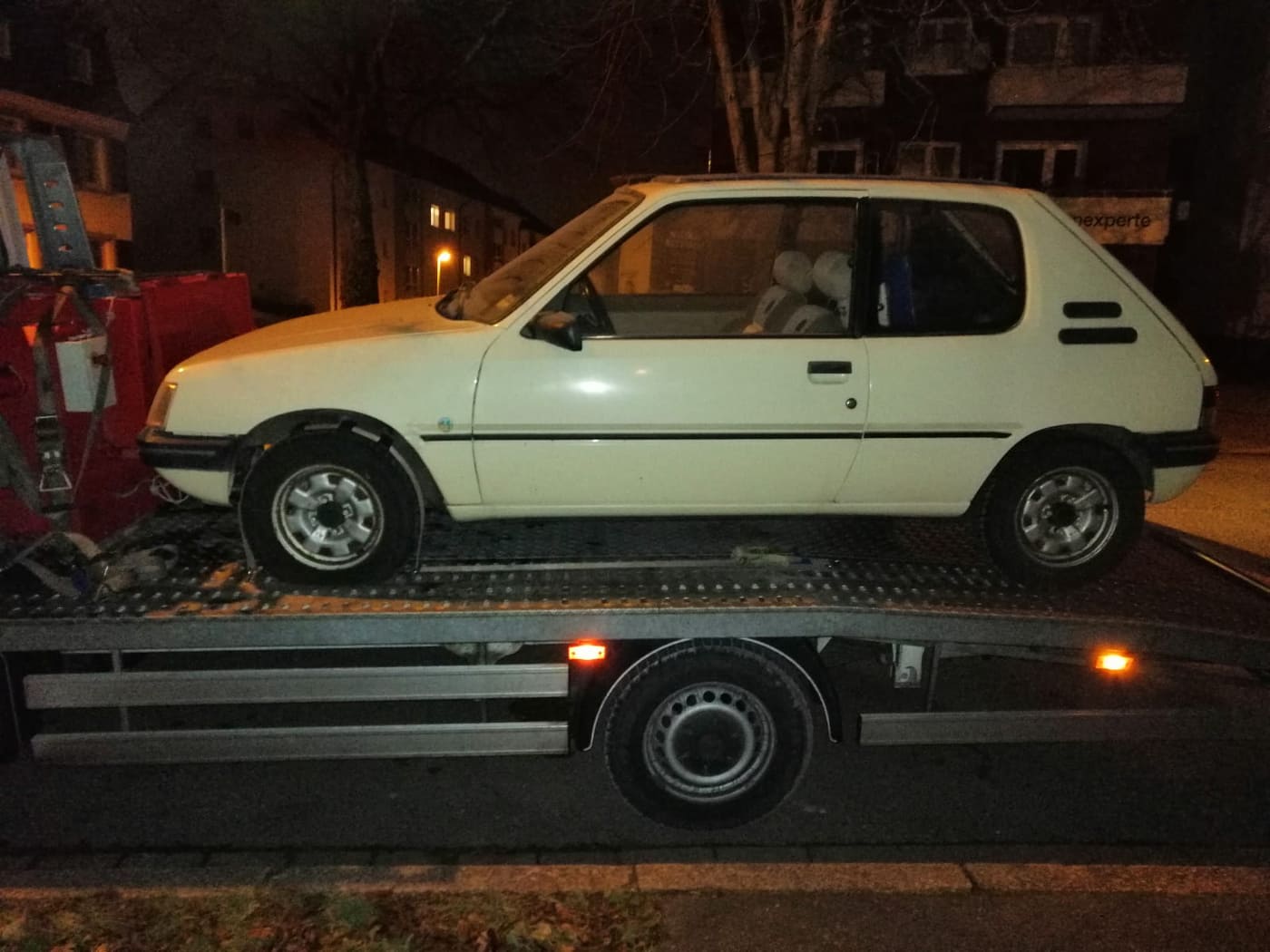

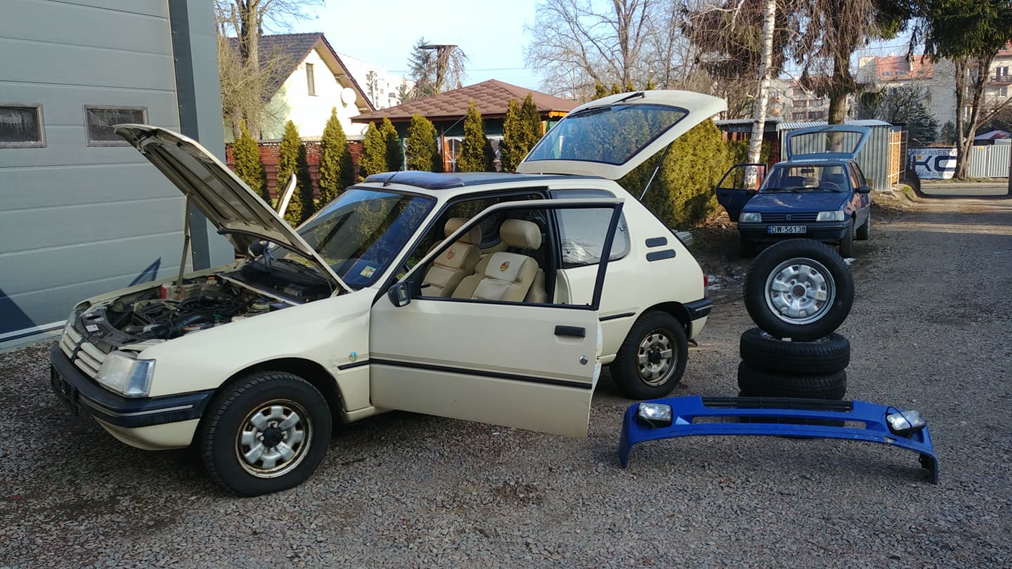

Indiana przyjeżdża coś podejrzanie czystsza, niż wynikałoby to ze zdjęć. Okazuje się, że laweciarz zrobił mi niespodziankę i umył ją na myjce. Tak mu się spodobała.
Uczony doświadczeniem, nie zamawiam transportu do domu, ale od razu wiozę pacjentkę na serwis. Dlatego pierwsze zdjęcie robię pod serwisem, który od poniedziałku zajmie się przygotowaniem Indiany do bezpiecznej jazdy i pierwszego przeglądu w Polsce.

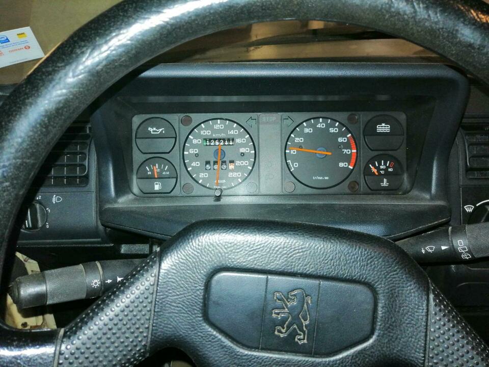

Pierwszy etap misji za mną. Zarejestrowana 28.01.1992 Indiana z przebiegiem 125.211 melduje się na krakowskiej ziemi. Więcej zdjęć z pierwszej inspekcji i szczegółowy raport niebawem.

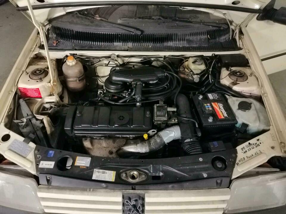

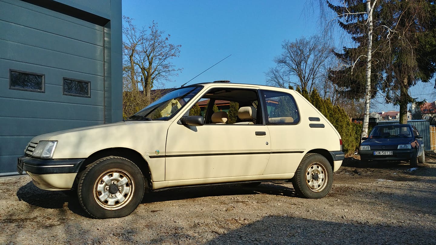

No to jedziemy z przeglądem inwentarza.

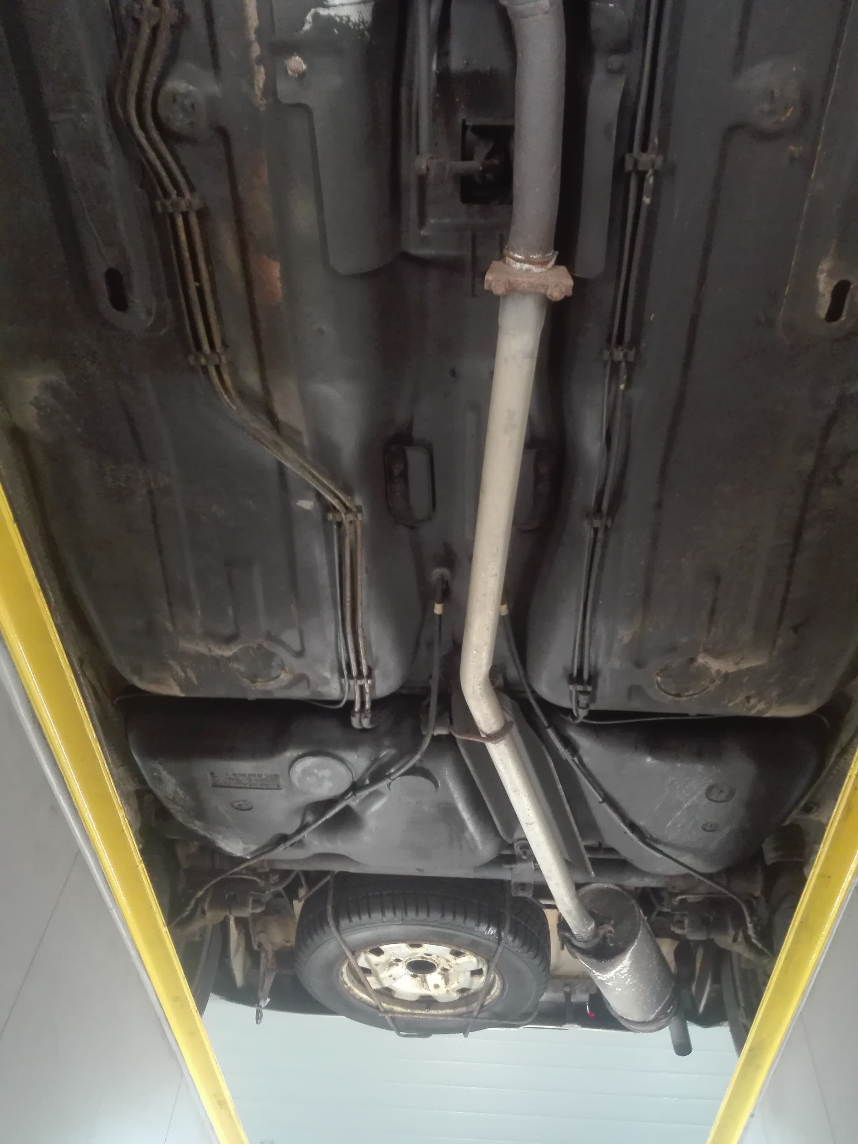

Indiana na szczęście okazała się być w lepszym stanie ogólnym, niż zakładałem. A przecież różnie mogło być.

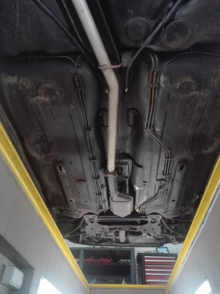

Z rzeczy, które mnie bardzo cieszą, to na pewno brak jakichkolwiek zewnętrznych śladów rdzy. Również tam, gdzie zagląda się w pierwszej kolejności - czyli w komorze silnika, na podłodze bagażnika i pod fotelami - jest więcej, niż przyzwoicie.

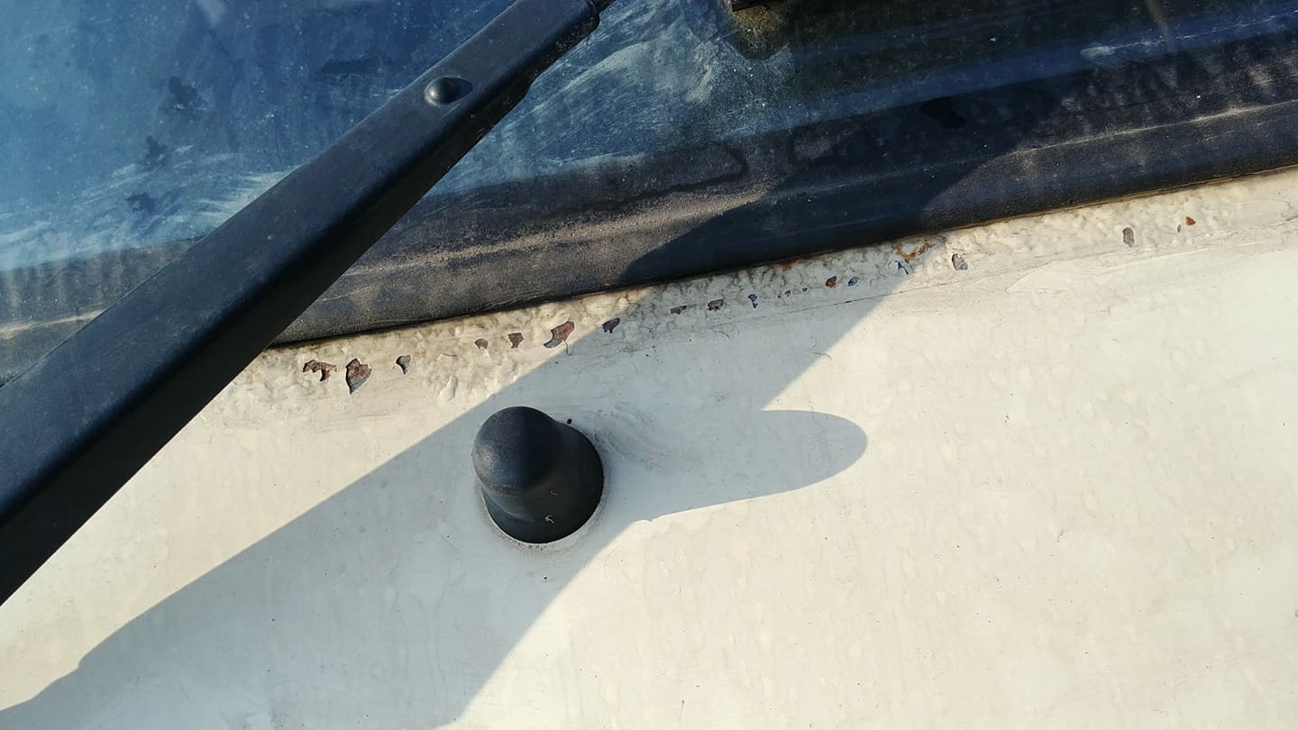

Jedynie górne mocowania McPhersonów mają w miejscach styczności z kielichami rudy nalot. Lekka rudość widoczna jest też na dziwnych odpryskach pod tylną szybą, która została bardzo nieestetycznie wklejona. Myślałem, że ktoś zrobił to, bo wymieniał/malował klapę, ale sprawdziliśmy miernikiem i wydaje się być oryginalna. Poza tym nie różni się odcieniem od reszty.

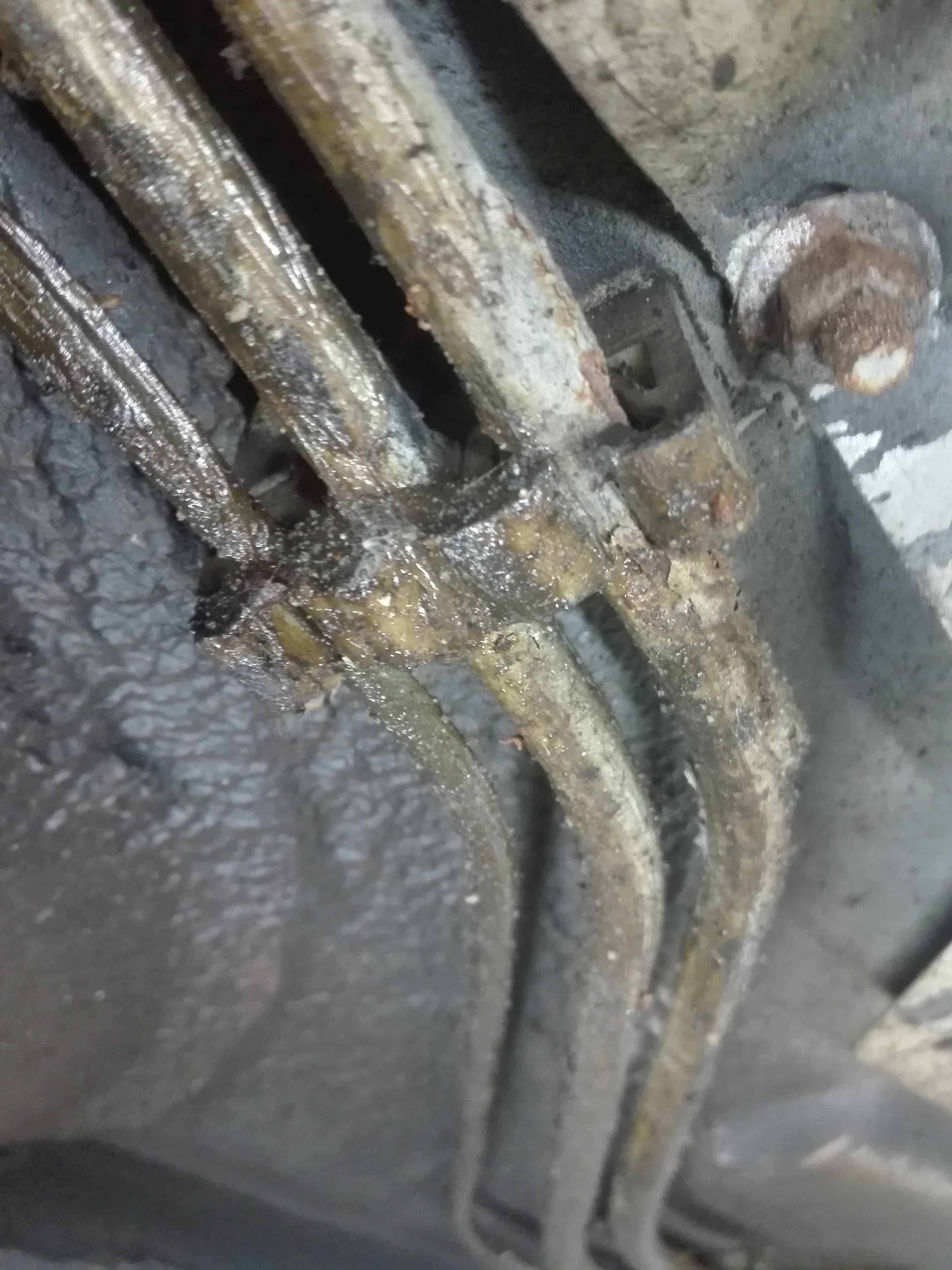

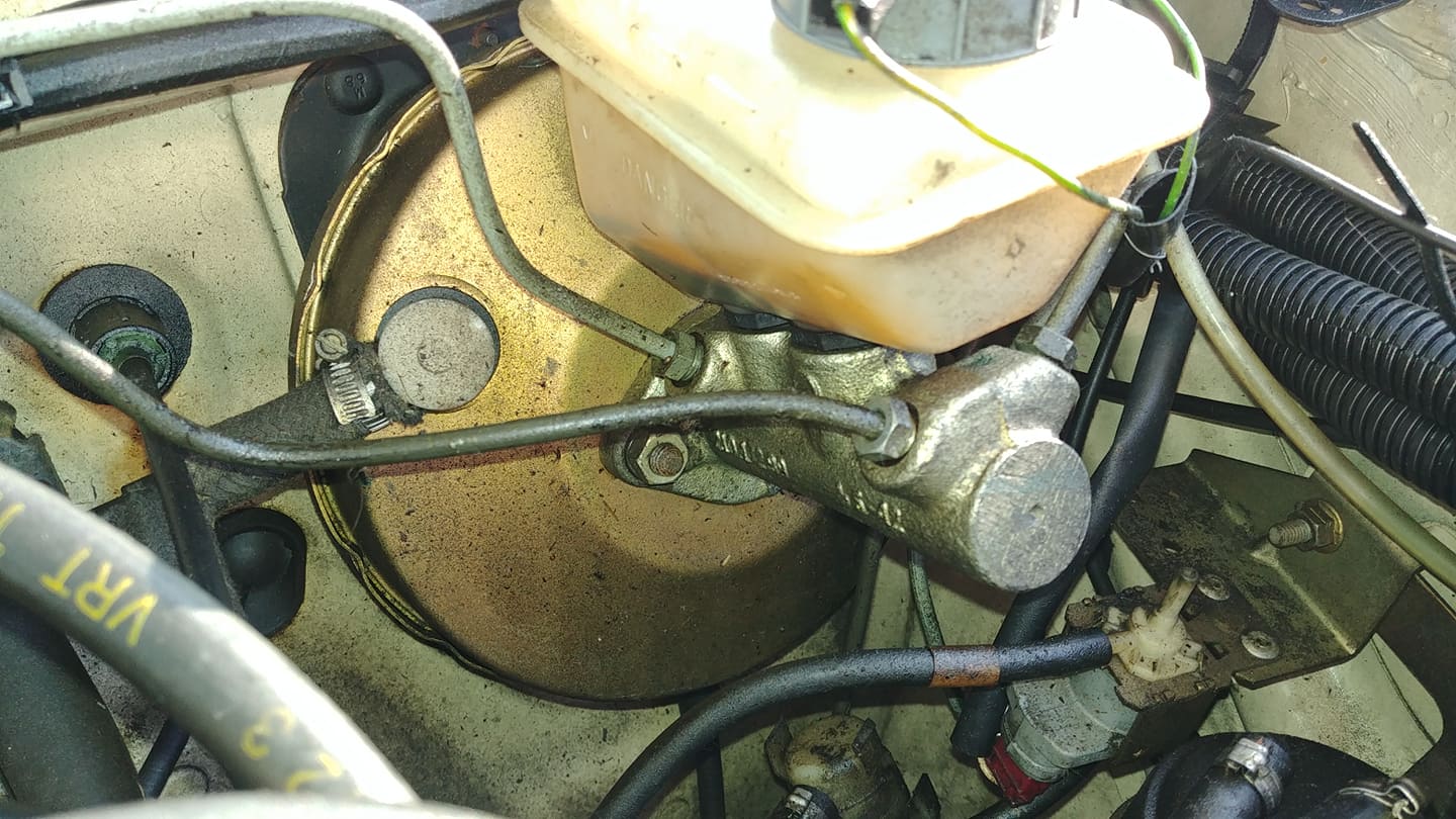

Bardzo ładnie zachowane jest serwo i pompa hamulcowa. Wyglądają, jakby ktoś zamontował je tam miesiąc temu. Zobaczcie na kolor tej powłoki galwanicznej - no czegoś takiego to ja nie widziałem jeszcze w aucie z Niemiec...

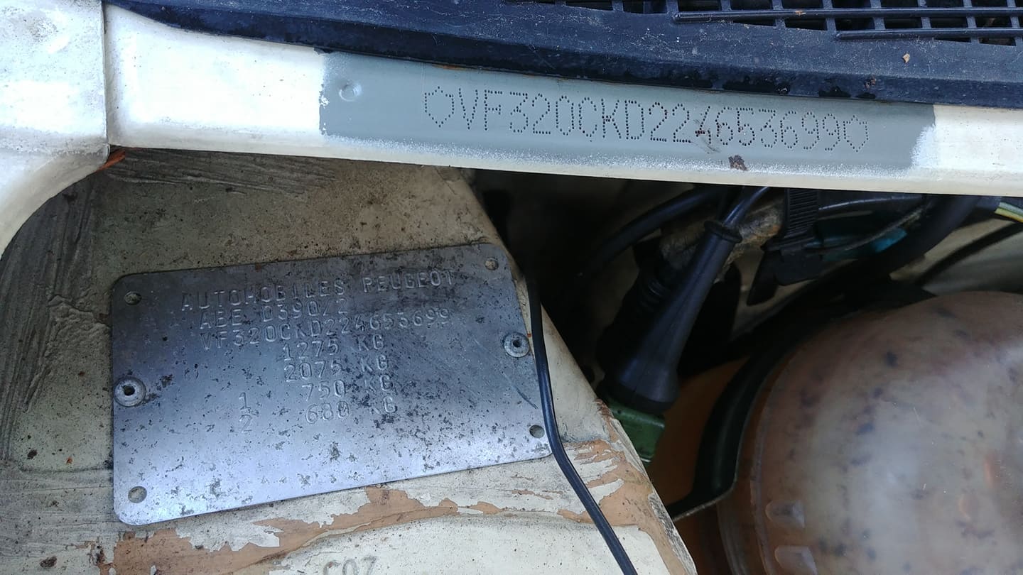

Maska od spodu czyściutka i zdrowiutka. Bardzo cieszy mnie też czytelny VIN z fabryczną warstwą podkładu.

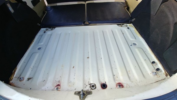

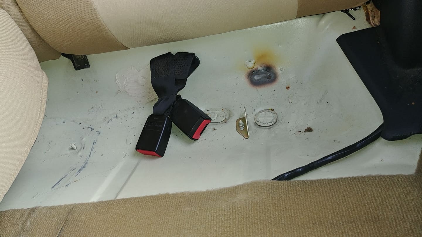

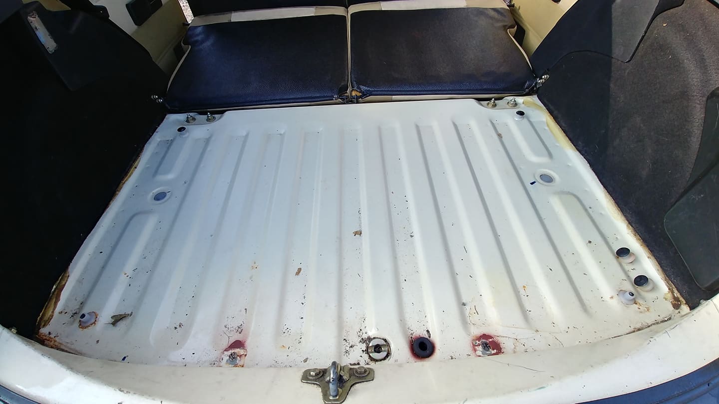

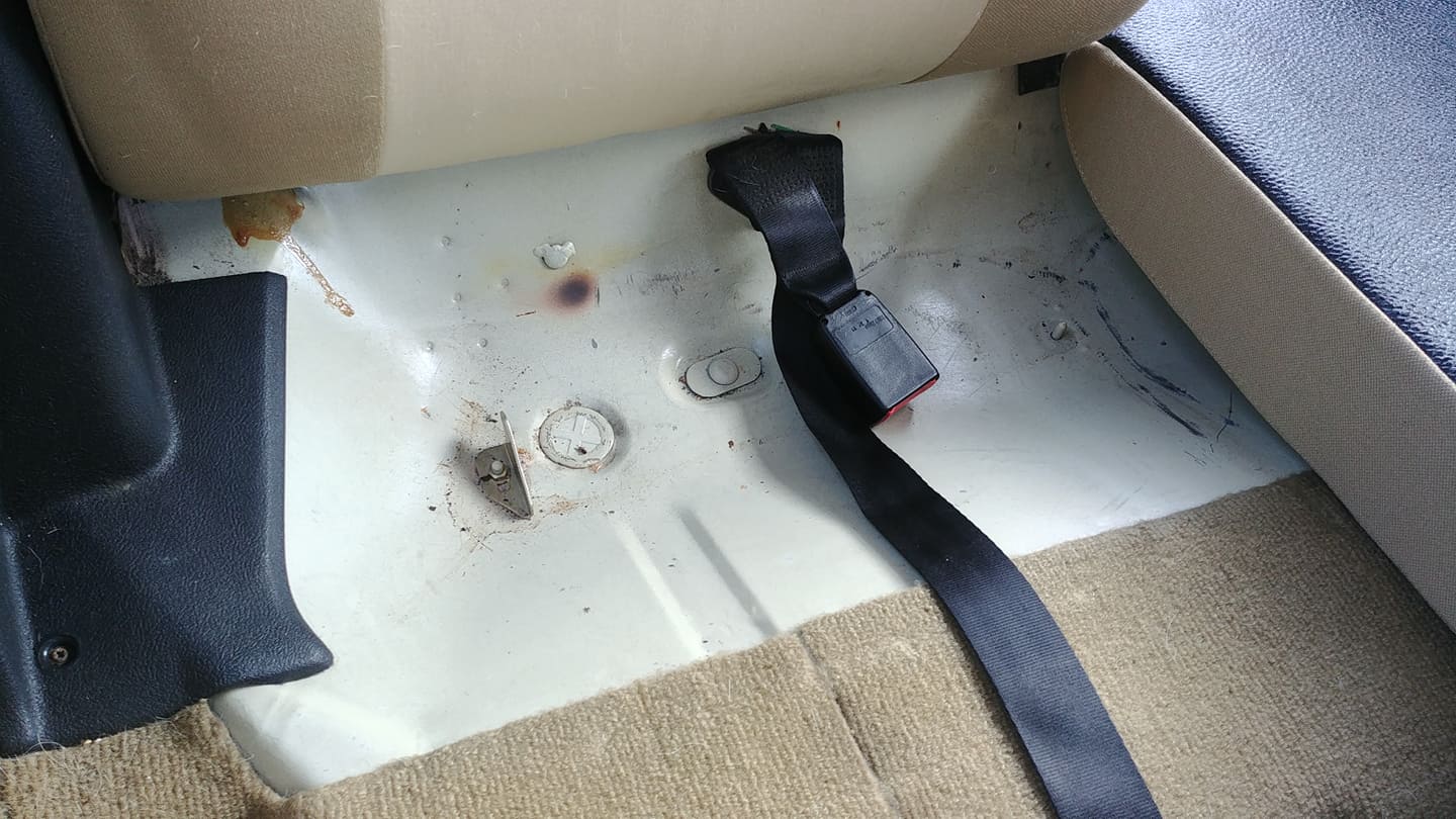

Tutaj wspomniana podłoga pod fotelami pasażera i podłoga bagażnika:

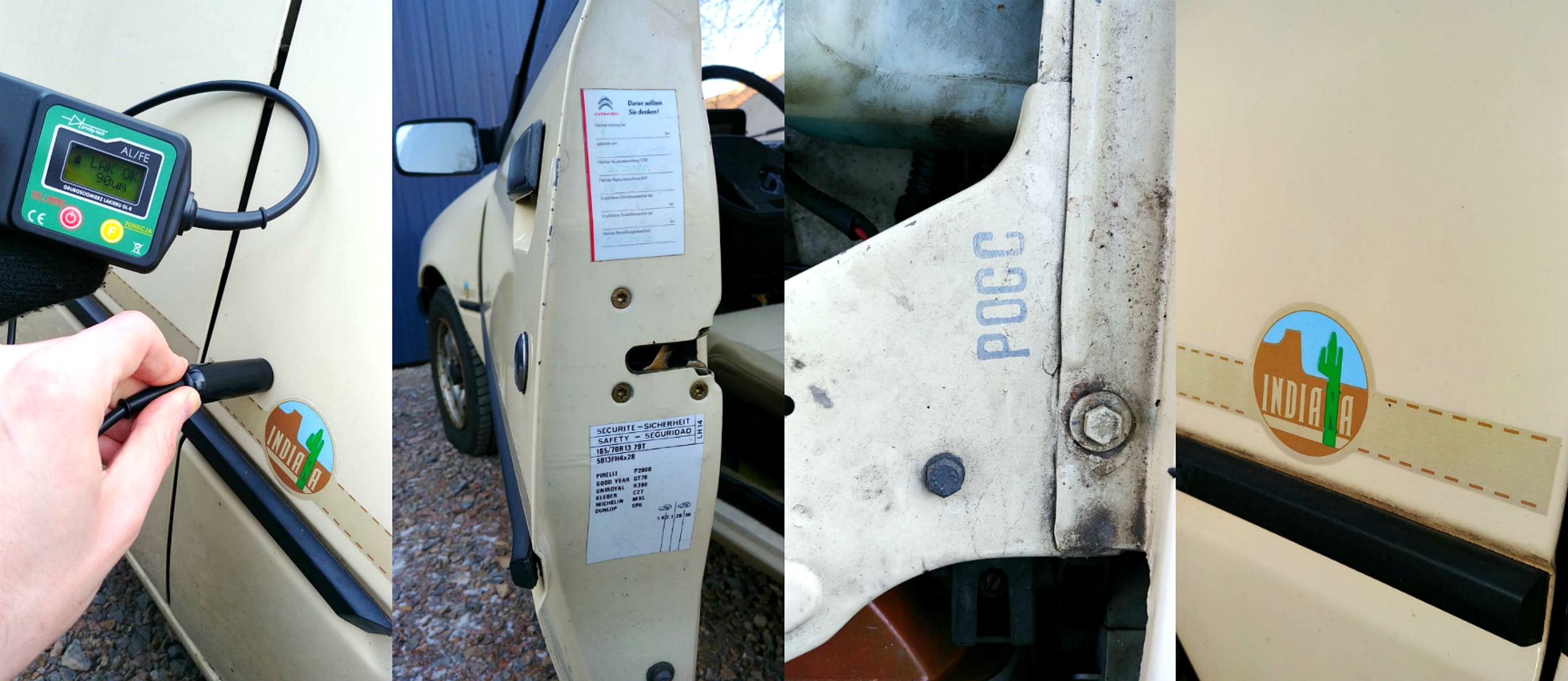

Wspomniane wyniki pomiarów miernikiem lakieru.

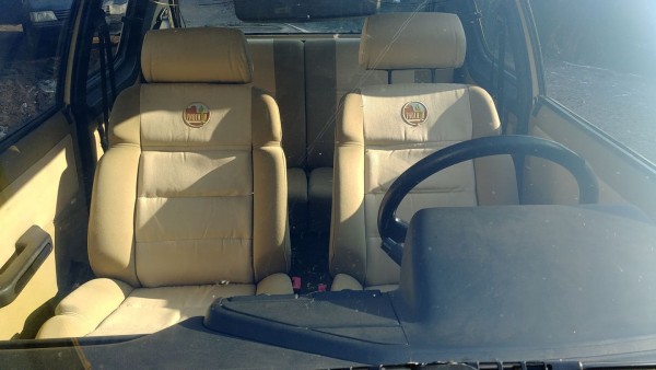

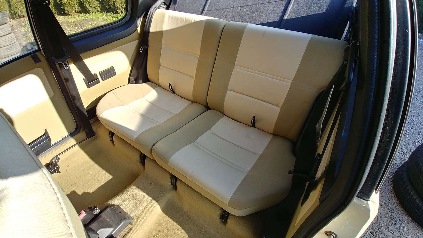

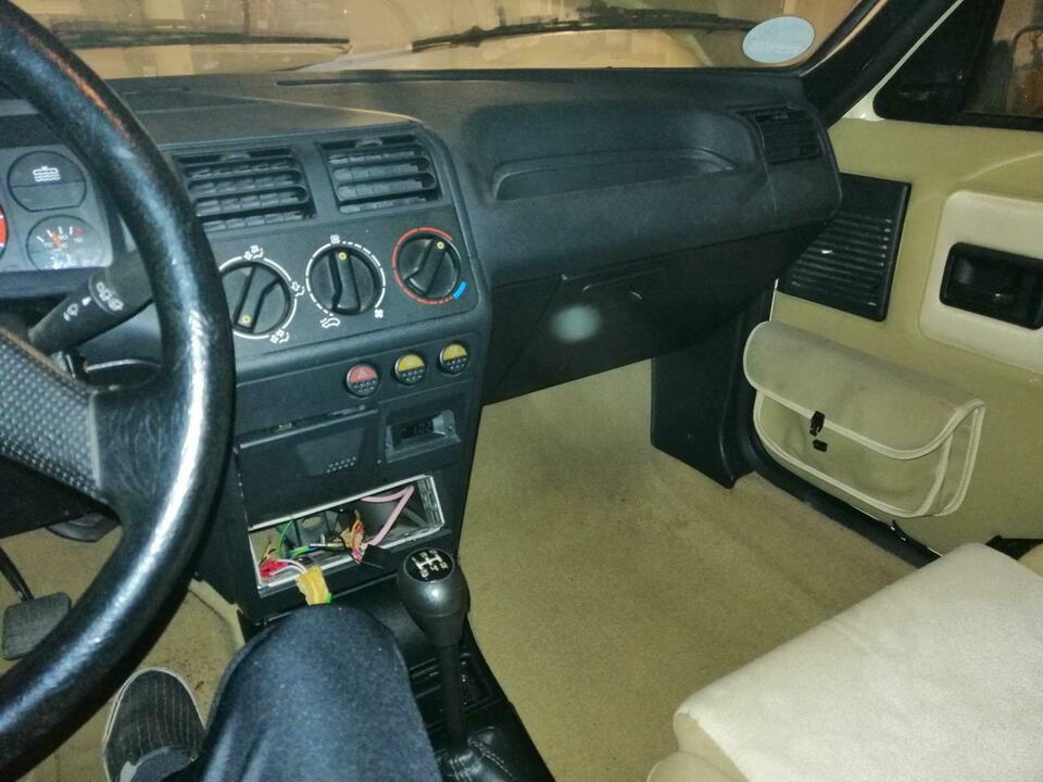

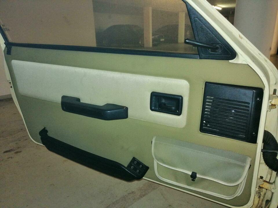

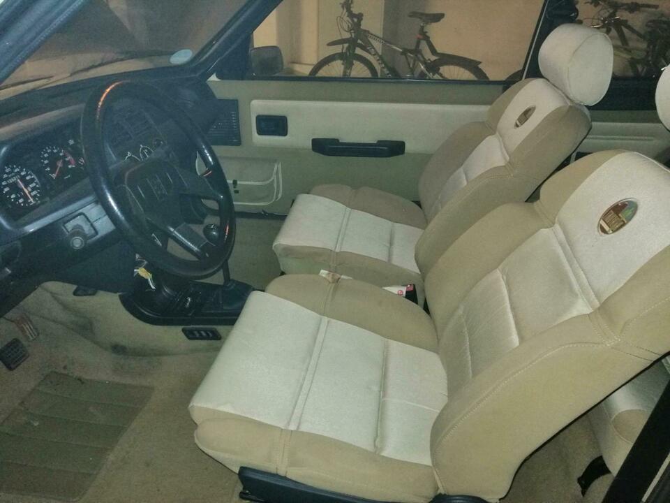

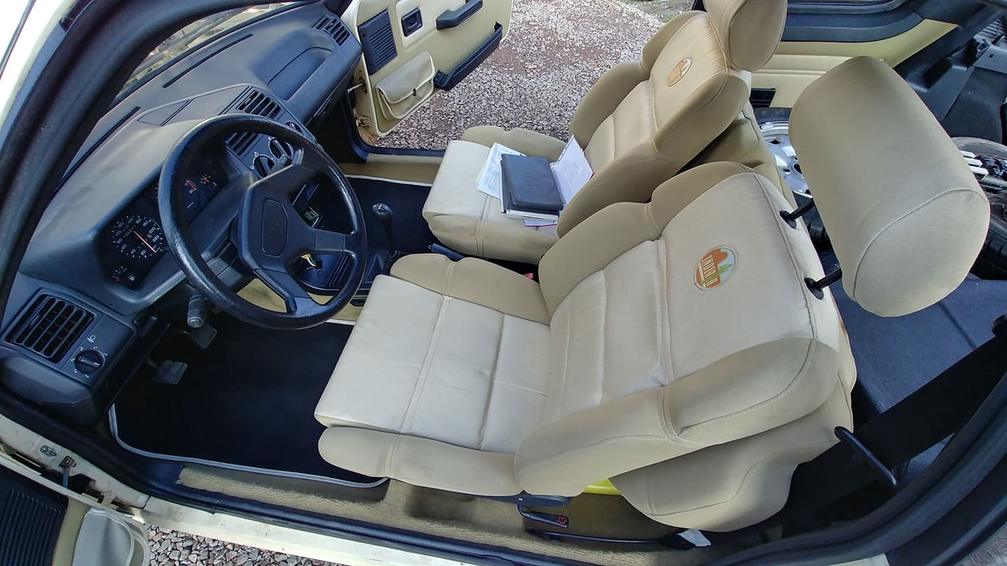

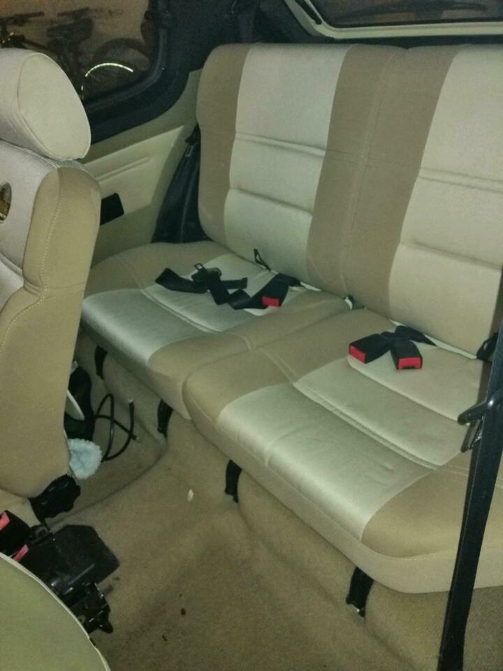

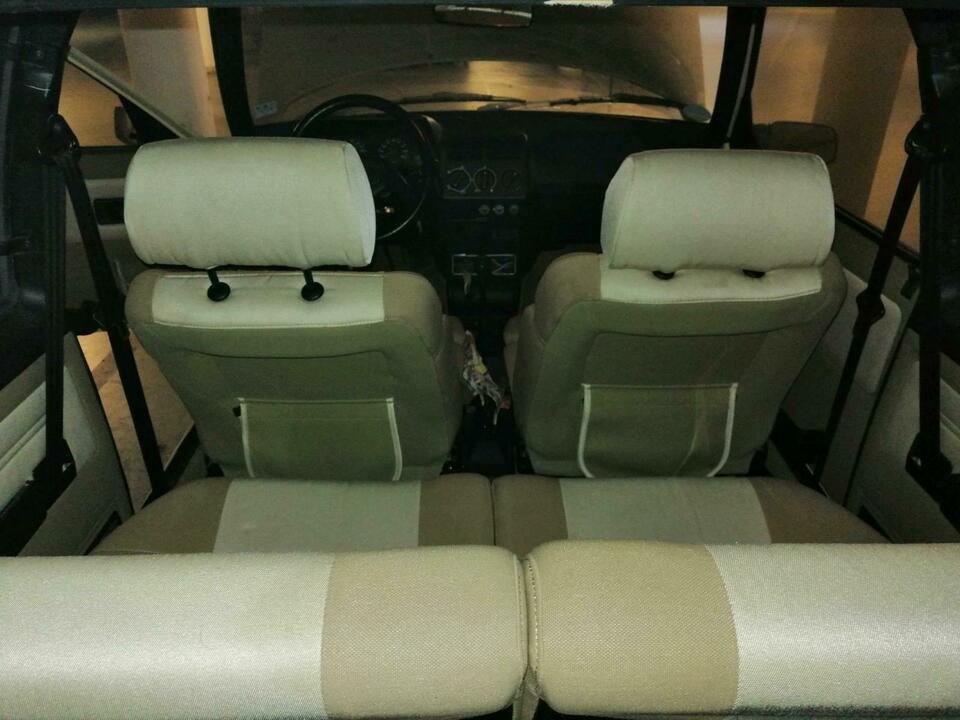

Przechodzimy do wnętrza. Jak na auto, które przez ostatnie 2 lata stało i nie miało nawet dywaników, to jest zaskakująco czyste.
Oczywiście od razu dywaniki przyniosłem, żeby nie włazić na tą beżową wykładzinę z zimowymi buciorami.

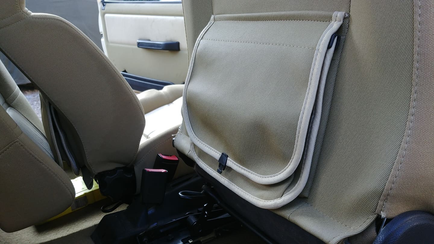

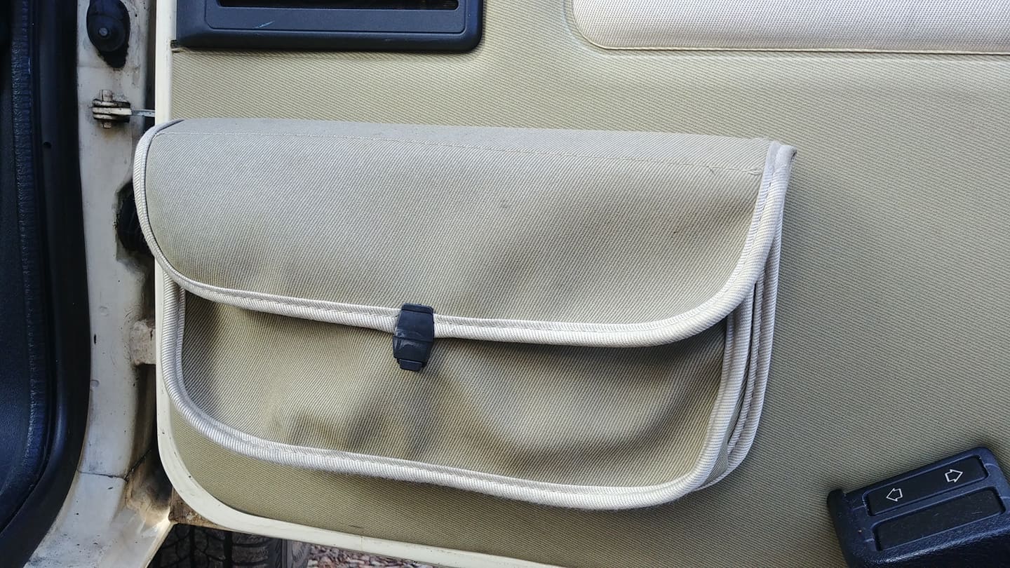

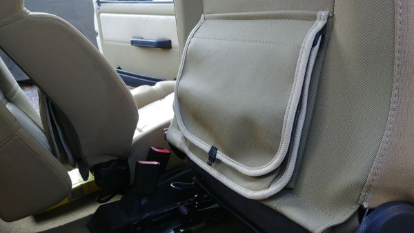

Cieszy mnie ogromnie obecność kompletu sakiew. Nawet nie wiem, gdzie bym miał tego szukać, gdyby były wybrakowane...

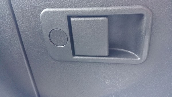

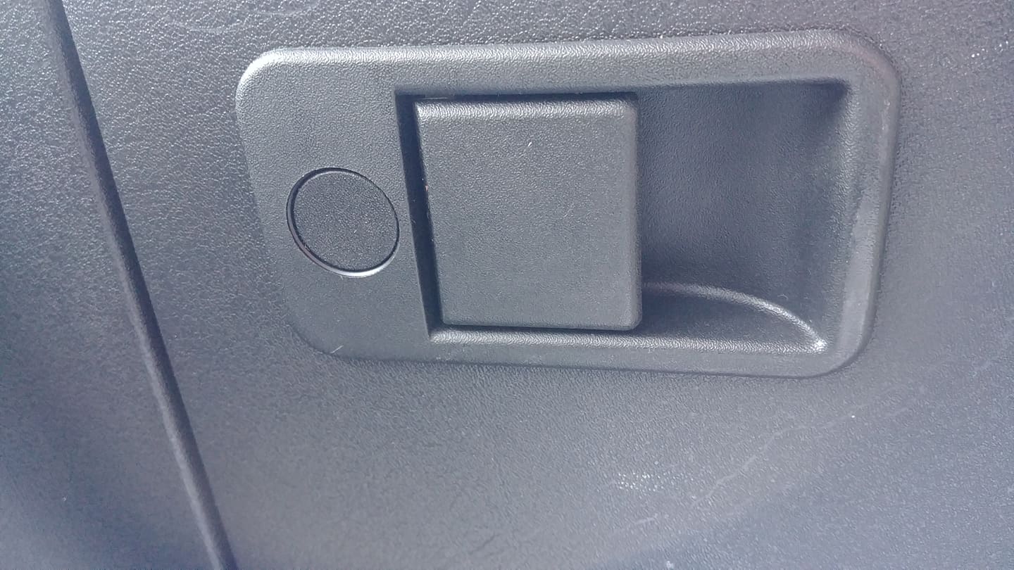

A tu jeszcze taka ciekawostka. Pierwszy raz widzę, żeby schowek w phase2 nie był zamykany na zamek...

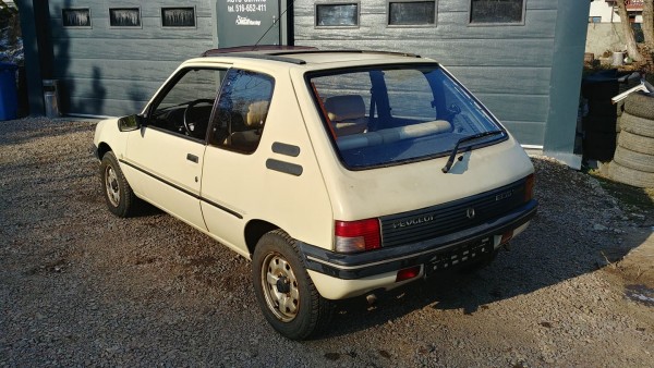

No i tak generalnie to wygląda. Jestem naprawdę pełen entuzjazmu i już nie mogę doczekać się jazdy...
Oczywiście są też nowości w obcowaniu z nieznaną mi dotąd wersją i pewne znaki zapytania.
Nie wiedziałem na przykład, że emblematy peugeot 205 w Indianie były kremowe. Nie wiedziałem też, że stalówki były złotawe, a nie srebrne. Łamię się też nad tym, czy założyć dokładkę z halogenami. Oryginalna dokładka biedy jest ukruszona i nie ma sensu jej naprawiać. A w zapasach mam tylko dokładki z GTI. No i na samą myśl, że płacę lakiernikowi 300 złotych, żeby pomalował mi biedę, nóż mi się w kieszeni otwiera :lol:

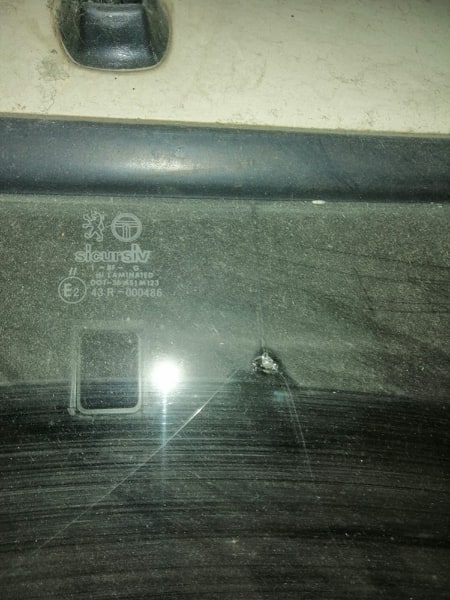

Nie wiem w jakim celu ktoś ją kiedyś wycinał. Ale jest po prostu wstawiona niedbale, na jakimś czarnym kicie. Źle to wygląda. Jeśli będzie to konieczne, polakieruję całą klapę. I tak do lakierowania jest dokładka przednia.
Zaprawki pewnie oddam komuś do ogarnięcia. Musi być to zrobione porządnie i estetycznie. Kuzyn robił ostatnio taki odprysk na dachu w swoim DS4 i gość mu to tak zniwelował, że praktycznie żadnego śladu nie było.

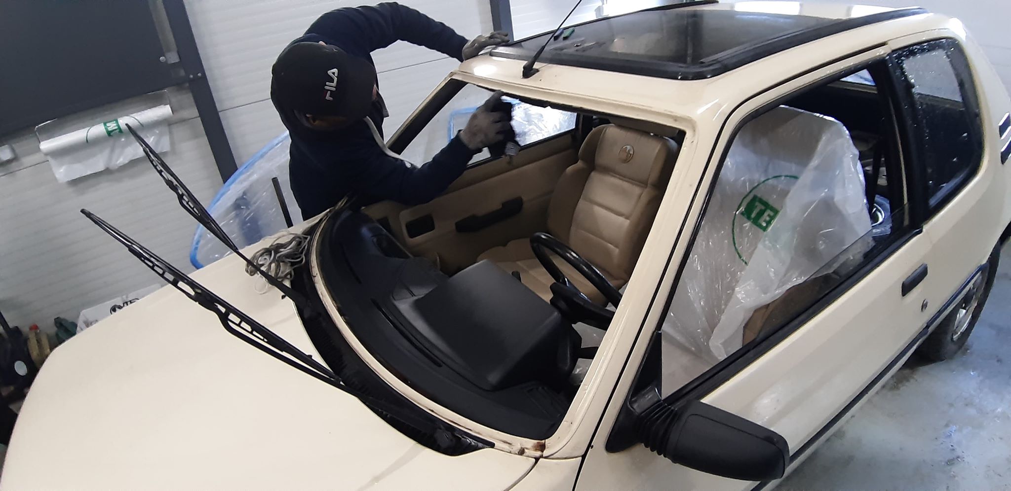

Re: 92' Indiana
Zamiast tylnej, wymieniłem na razie przednią szybę. Nie dostałbym przeglądu bo miała dwa odpryski i postępujące pęknięcie.
Udało mi się sprowadzić z Belgii brązową Sekurit-Saint Gobain. Identyczną, jak z pierwszego montażu, niestety już bez znaczków Peugeot-Talbot. No ale trudno - bezpieczeństwo ważniejsze, a jazda z nową szybą to jednak czysta przyjemność.

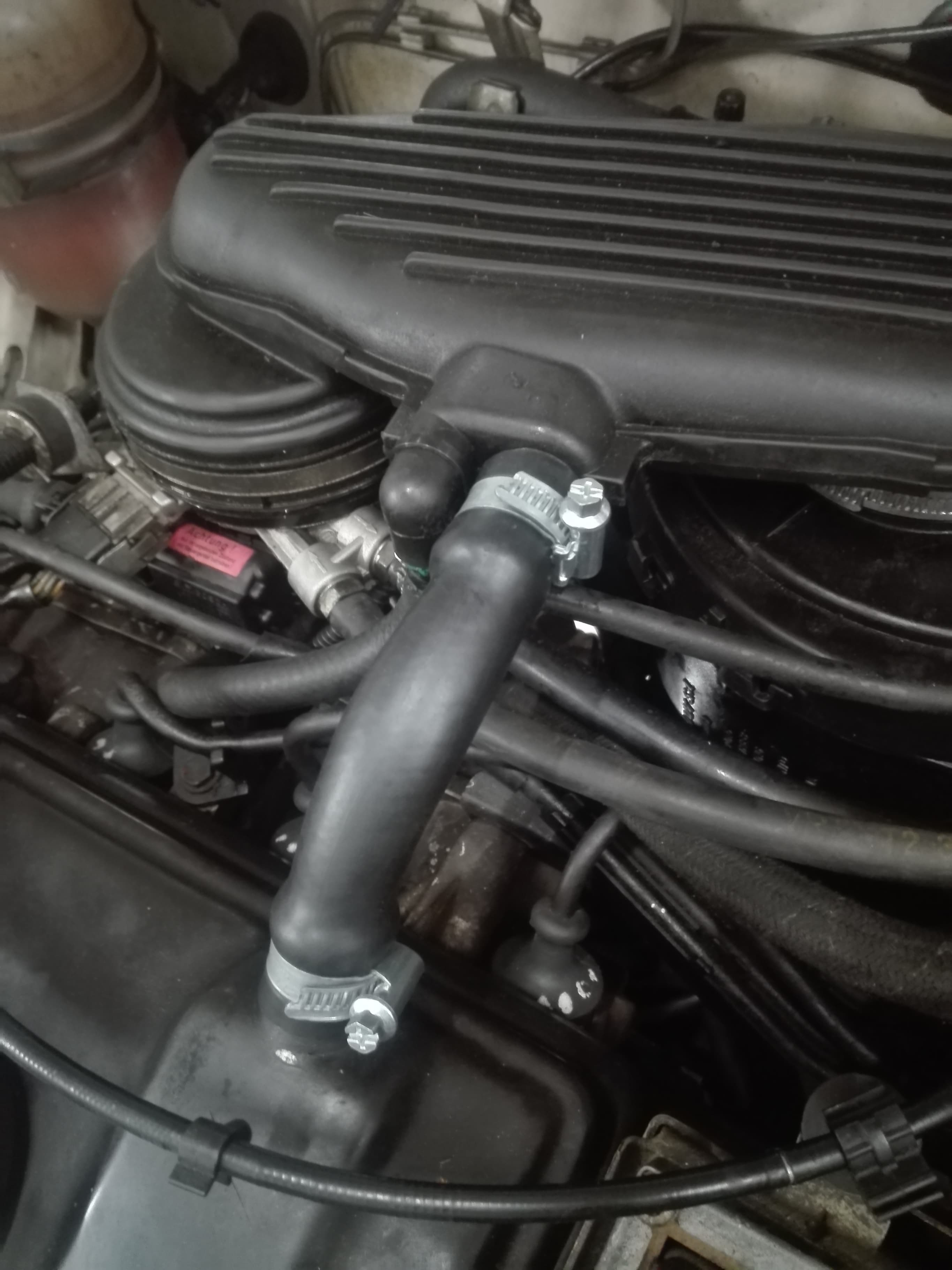

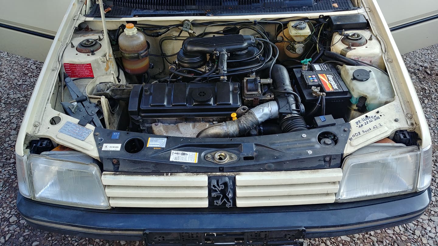

No to Indiana przeszła podstawowy serwis. Na początku głównym problemem było gaśnięcie po odpaleniu. Sprawdzony został monowtrysk i krokowiec, ale winna okazała się pompa paliwa. Po jej wymianie objawy usterki ustały. Silnik odpala bardzo ochoczo i równo pracuje. Na początku trzyma 2000 obrotów, potem spada w okolice tysiąca.
Co tam jeszcze zostało zrobione? Właściwie cały wydech od katalizatora aż do końca. Fajnie, że udało się dorwać nowego Bosala za mniej niż połowę ceny nowego.
Poza tym olej, filtry, płyn chłodniczy i hamulcowy. Pasek osprzętu. Przewód odmy. Wcześniej - wspomniana przednia szyba.
Nie trzeba było robić wszystkiego z zakładanej przeze mnie listy prac. Po oględzinach mechaniki okazało się, że jest to auto, o które ktoś wcześniej bardzo dbał. Jest nowy alternator. Przewody paliwowe zakonserwowane jakimś smarowidłem. Rozrząd Contitech zmieniony był stosunkowo niedawno, sprzęgło - poza ciężko chodzącą linką - działa całkiem nieźle. Hamulcowo - zawieszeniowo - też bez niepokojących oznak. Nie ruszaliśmy tego.
(Foty jeszcze przed zmianą wydechu)

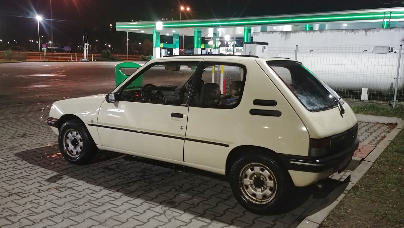

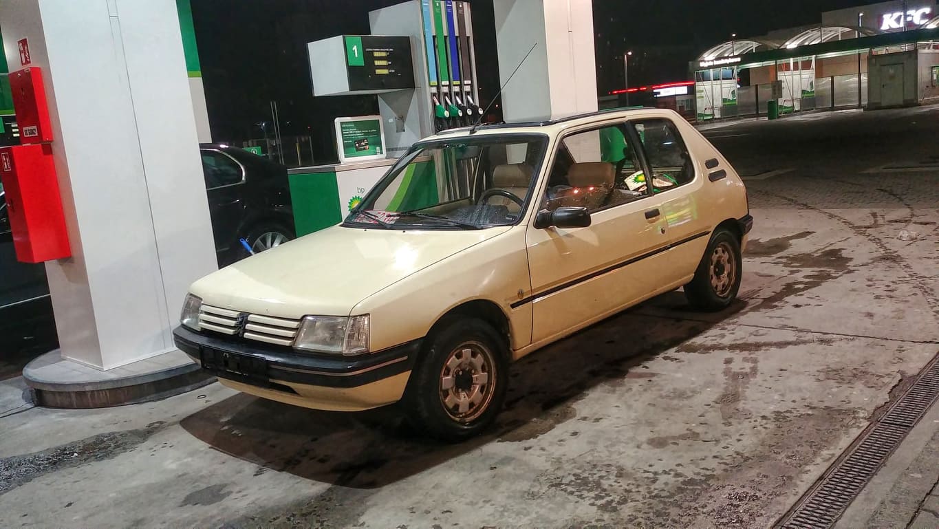

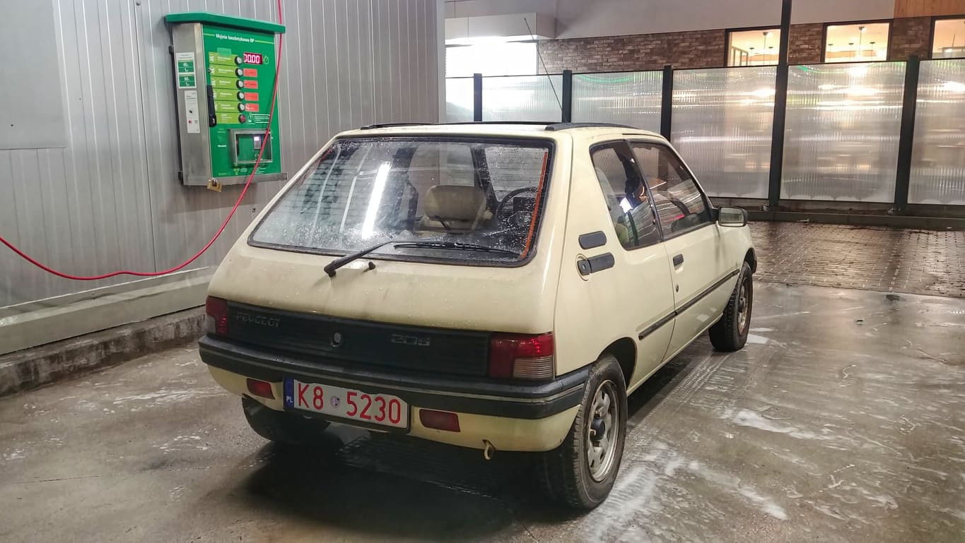

Na początek wizyta na stacji benzynowej. Auto trzeba było opłukać, uzupełnić ciśnienie w oponach i zalać świeżym paliwem. A potem już najfajniejsza rzecz - czyli jazdy testowe.
Wrażenia - super. Co prawda czasami wypadają biegi, wszędzie syf, brakuje radia, śrubki w klamce szyberdachu, a lampka do czytania map cały czas się świeci i mi wypala dziurę w mózgu samą świadomością swojego nieprawidłowego działania, ale auto jest zwarte, ciche i chętne do współpracy. Ma coś, co tak lubię, czyli faktor niewytłuczenia i potencjał taki, że aż się chce przy nim pracować.
Tu parę zdjęć, ale warunki były koszmarne. Ciemno, zimno, wilgotno. Może jutro coś więcej dorzucę, jak uda mi się dotrzeć na przegląd :)
