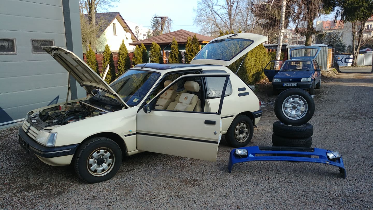

Tutaj parę zdjęć ze wspomnianego ogłoszenia:
W tygodniu szybki przelew i ogarnięcie lawety. Ustalamy listę bonusów, które właściciel dorzuci mi do auta. Dokładki przód/tył GTI. Drugi komplet kół, owiewka szyberdachu, halogeny Siem. W czwartek maszyna wyrusza z Freiburga do Krakowa. Na wschód, w pogoni za lepszym życiem. Paradoksalnie. Spóźnienie laweciarza przynosi mi farta. Tobias znajduje w pudłach z częściami oryginalną zaślepkę kierownicy. Jedna rzecz mniej do wyszukania i zakupienia.
Oczekiwanie na Indianę umila mi list z Niemiec.
Nareszcie nadchodzi sobota. To najlepszy dzień na rozładunek. Nie trzeba iść do pracy, można cały dzień cieszyć się z efektów powikłań swojej choroby...
Indiana przyjeżdża coś podejrzanie czystsza, niż wynikałoby to ze zdjęć. Okazuje się, że laweciarz zrobił mi niespodziankę i umył ją na myjce. Tak mu się spodobała.
Uczony doświadczeniem, nie zamawiam transportu do domu, ale od razu wiozę pacjentkę na serwis. Dlatego pierwsze zdjęcie robię pod serwisem, który od poniedziałku zajmie się przygotowaniem Indiany do bezpiecznej jazdy i pierwszego przeglądu w Polsce.
Pierwszy etap misji za mną. Zarejestrowana 28.01.1992 Indiana z przebiegiem 125.211 melduje się na krakowskiej ziemi. Więcej zdjęć z pierwszej inspekcji i szczegółowy raport niebawem.

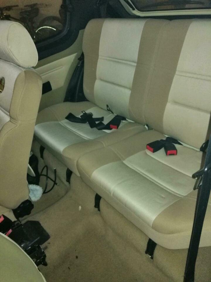

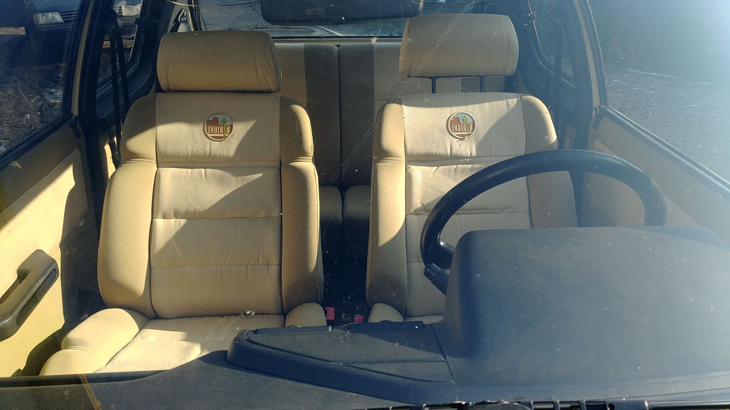

Przechodzimy do wnętrza. Jak na auto, które przez ostatnie 2 lata stało i nie miało nawet dywaników, to jest zaskakująco czyste.
Oczywiście od razu dywaniki przyniosłem, żeby nie włazić na tą beżową wykładzinę z zimowymi buciorami.
Cieszy mnie ogromnie obecność kompletu sakiew. Nawet nie wiem, gdzie bym miał tego szukać, gdyby były wybrakowane...
A tu jeszcze taka ciekawostka. Pierwszy raz widzę, żeby schowek w phase2 nie był zamykany na zamek...
No i tak generalnie to wygląda. Jestem naprawdę pełen entuzjazmu i już nie mogę doczekać się jazdy...

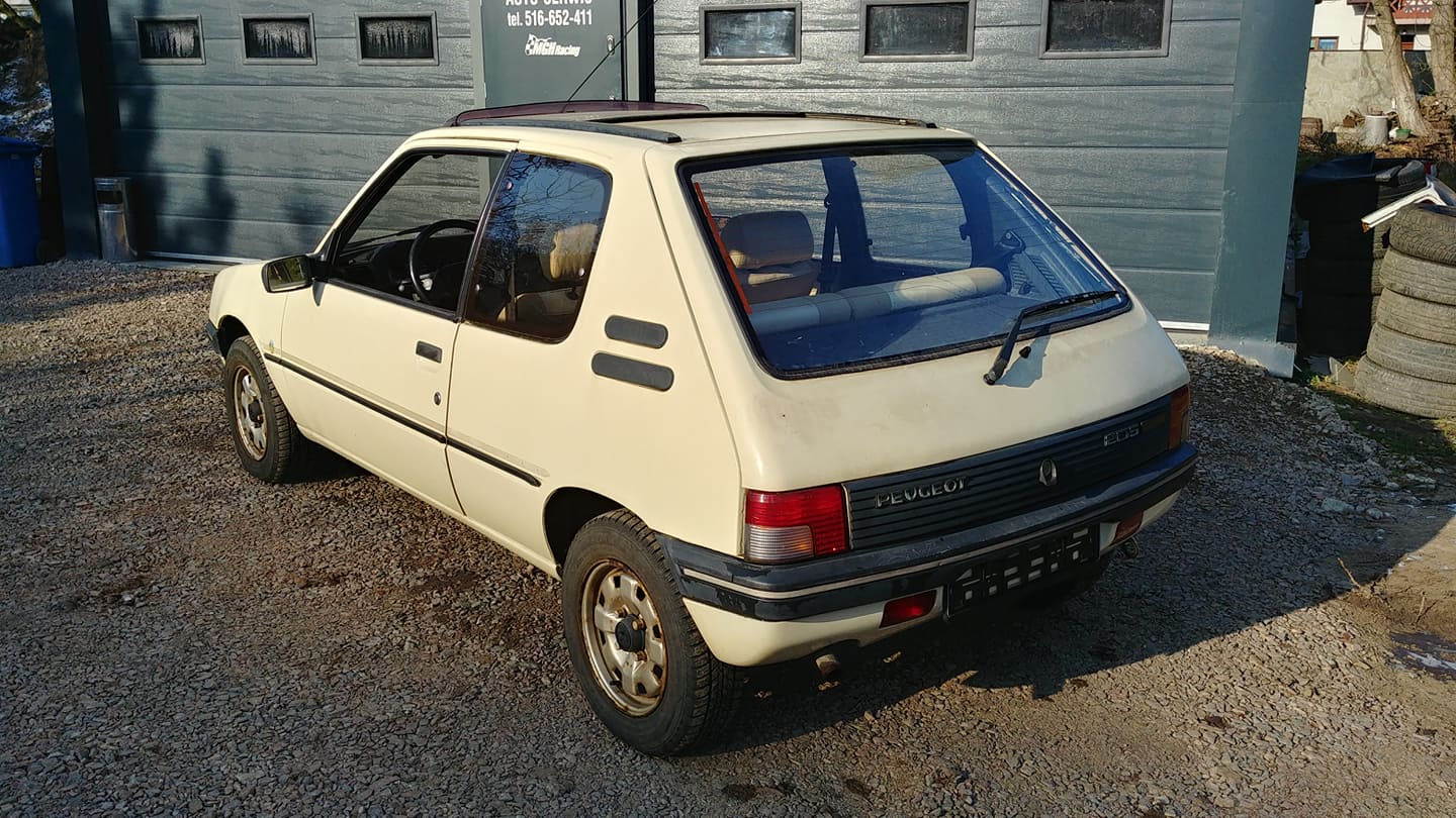

No to Indiana przeszła podstawowy serwis. Na początku głównym problemem było gaśnięcie po odpaleniu. Sprawdzony został monowtrysk i krokowiec, ale winna okazała się pompa paliwa. Po jej wymianie objawy usterki ustały. Silnik odpala bardzo ochoczo i równo pracuje. Na początku trzyma 2000 obrotów, potem spada w okolice tysiąca.
Co tam jeszcze zostało zrobione? Właściwie cały wydech od katalizatora aż do końca. Fajnie, że udało się dorwać nowego Bosala za mniej niż połowę ceny nowego.
Poza tym olej, filtry, płyn chłodniczy i hamulcowy. Pasek osprzętu. Przewód odmy. Wcześniej - wspomniana przednia szyba.
Nie trzeba było robić wszystkiego z zakładanej przeze mnie listy prac. Po oględzinach mechaniki okazało się, że jest to auto, o które ktoś wcześniej bardzo dbał. Jest nowy alternator. Przewody paliwowe zakonserwowane jakimś smarowidłem. Rozrząd Contitech zmieniony był stosunkowo niedawno, sprzęgło - poza ciężko chodzącą linką - działa całkiem nieźle. Hamulcowo - zawieszeniowo - też bez niepokojących oznak. Nie ruszaliśmy tego.
(Foty jeszcze przed zmianą wydechu)
W międzyczasie załatwiałem formalności, których nie cierpię, ale które - niestety - są konieczne. Akcyza, tłumaczenia, OC, papierologie wszelakie. Po skompletowaniu dokumentów skoczyłem do WK po blaszki tymczasowe. Poza czekaniem w godzinnej kolejce, poszło gładko. I wieczorem po pracy mogłem zakładać rejestracje i w końcu legalnie wyruszyć na ulice.
Na początek wizyta na stacji benzynowej. Auto trzeba było opłukać, uzupełnić ciśnienie w oponach i zalać świeżym paliwem. A potem już najfajniejsza rzecz - czyli jazdy testowe.
Wrażenia - super. Co prawda czasami wypadają biegi, wszędzie syf, brakuje radia, śrubki w klamce szyberdachu, a lampka do czytania map cały czas się świeci i mi wypala dziurę w mózgu samą świadomością swojego nieprawidłowego działania, ale auto jest zwarte, ciche i chętne do współpracy. Ma coś, co tak lubię, czyli faktor niewytłuczenia i potencjał taki, że aż się chce przy nim pracować.
Tu parę zdjęć, ale warunki były koszmarne. Ciemno, zimno, wilgotno. Może jutro coś więcej dorzucę, jak uda mi się dotrzeć na przegląd :)
