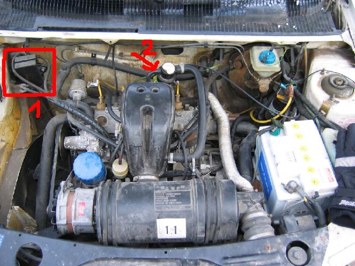

A więc mam problem z moim leżakiem,
1) co to jest za element zaznaczony numerem 1? Wiem że z tych 3 wężyków dołączonych do niego powinno iść powietrzem a u mnie w jednym nic nie ma - co to oznacza?
2)co to jest za wężyk oznaczony numerem 2? mam to urwane i nie wiem gdzie idzie i do czego służy.

Jeśli dobrze widze to 2 to jest to coś typu odpowietrzenie silnika... podobno nic potrzebnego :) tylko lepiej chyba żeby było odetkane...
A 1 to ja od siebie nie kojarze, zobacz skąd i dokąd idą te przewody

no odetkane jest, bo wyrwane ostro ;)
a te wężyki od "2" to gdzieś idą, ale nie wiem jak to się nazywa :?
ok ... heheh.
wężyk 2 to odpowietrzenie, zaczyna się rureczką za gaźnikiem , pośrodku kolektora wlotowego, i ma sobie wchodzić do rureczki w korku wlewu oleju. (tam nie ma żadnego ciśnienia.
wężyk 1.. no cóż.. w tych wężykach też czasem nie ma ciśnienia, no a na pewno nie w każdym. jak mi napiszesz o który dokładnie Ci chodzi, np. dolny od poerwszego zaworka od frontu zamochodu.. to sprawdze i napisze ci gdzie ma iść.. w każdym razie na bank ci fura się nie sypnie jak tego nie podłączysz.. jedynie może nie zapalać na mrozie, no i może spalanie..??

aaa co to jest ELEMENT 1, no więc to jest moduł zapłonowy, bez tego to już totalna kiszka ;)
