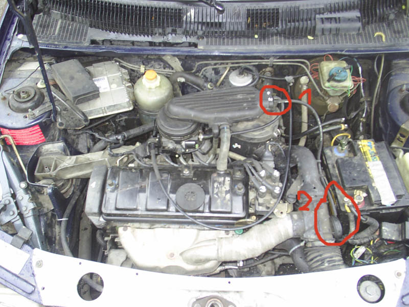

A sprawdzałeś już ten silnik krokowy :?: Poza tym może z powietrzem coś nie tak :) ostatnio miałem puszczone ciepłe powietrze na wtrysk i też autko nie bardzo chodziło zmieniłem i jak ręką odjął :)

Tak gdzie zaznaczyłem 1 zamieniłem przewody :) podciśnieniowe jeden z nich idzie na taki regulator gdzie napisałęm 2 i on daje steruje taką klapką ile leci zimnego ile ciepłego powietrza do filtra powietrza czyli później na wtrysk no i jak zamieniłęm te kabelki zeby zobaczyć jak bedize :) to okazało sie ze autko zaczeło mi gasnąć i mniej równo chodzić zamieniłem spowrotem i jest już OK
Ale najpierw zacząłbym na Twoim iejscu od tego silniczka krokowego :) i ewentualnie ogólnie od przeczyszczenia wtrysku :)

dzieki że natrudziłeś sie z tymi przewodami, ale ja własnie mam tak podłączone jak Ty na zdjęciu, dobra zaczne od silniczka, acha jeszcze jedno pokasz mi na tym zdjęciu gdzie znajduje sie zawór powietrza dodatkowego

kurcze nie widze za dobrze ale na tej fotce możliwe żę wlaśnie jest źle podłączone :)

JJ, tak swoja droga... burdel masz pod maska =]
troche estetycznie komora ucierpiala po swapie chyba =]

Ferguss pisze:no po przeszczepie zawsze masz jakąś bliznę przecież :mrgreen:
Dobrze mówisz tak to jest :) żę troche zostało szczątków starej instalacji :) ale spoko wszystko wiem co i gdzie mam a i pod maske doszedł komp wieć też jest więcej :) pierdół no i jest kilka kabli wyprowadzonych pod maske do licznika tak na przyszłość :) jak będą kiedyś mozę jakieś halogenki albo kto wie co jeszcze wstawiał odrazu się zrobiło zapas :D:P
