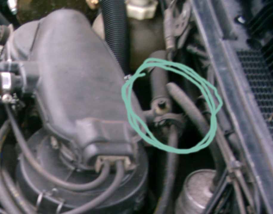

postaram sie zamiescic jutro pare fotek moze wtedy latwiej bedzie mi uzyskac pomoc.
Pierwsze pytanie:
Za ta plastikowa kupulka wtrysky idzie gruby WAZ idzie on w poprzek samochodu a na wysokosci wtrysku jest takie rozdzielenie powiedzmy w ksztalcie T(takie jakby kolanko, nie wiem jak to nazwac) i gdzies ten waz idzie w dol. DO czego jest ten wąz? dolna jego czesc jest u mnie czyms zalana lepi sie i brudzi? wyglada jaky cos z niej cieklo chociaz nie na tyle zeby kapac.
Inne pytania to jak zamiesze fotki bo ciezko sie opisuje rzeczy słownie :(
do wyjebania.JPG (39.31 KiB) Przejrzano 3329 razy
Ostatnio zmieniony 09 lip sob, 2005 11:28 pm przez powerhorse, łącznie zmieniany 1 raz.

Uklad chlodzenia, a dokladnie zaworek odpowietrzajacy...

tak by wyglądało na to :roll:

mam nadzieje ze kolega daro sie nie obrazi ze pozyczylem na chwile jego fote.
To wyglada prawie identycznie jak to co zaznaczylem na fotce. taki jakby zaworek.
Wszystko ladnie sie nagrzewa przy wlaczonym silniku i ta czesc ktora idie wdol ma cos w rodzaju łączenia dwoch wezyków bo obu stronach sa klamry ale dolna czesc jest jest lepiaca :/

Odpowietrznik do ukladu chlodzenia

dokładnie odpowietrznik na 100%

potwierdzam ze odpowietrznik - 1 z 2-och.

Drugi jest przy termostacie :)

co w tym plynie ? plyn chlodniczy ??
Yahoo
Posty: 946
Post autor: Yahoo »
tak, płyn
powerhorse
Post autor: powerhorse »
to w taki razie chyba wkoncu zlokalizowalem wyciak plynu :)

Do MIchał!
Nie we wszystkich jest drugi przy termostacie.

Wiem ze nie we wszystkich, ale w tym co jest powyzej na fotce to jest :)
