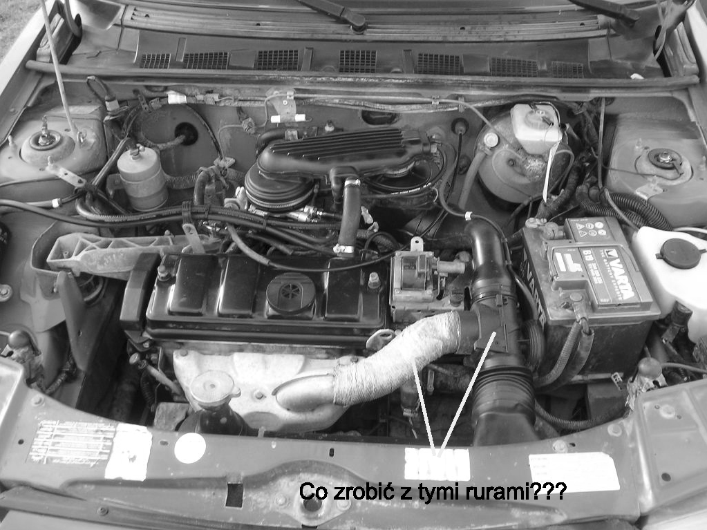

Kto mi powie jak zabrać się do wstawienia filtra stożkowego w 309-ątce. W którym miejscu go zamontować, jak podpiąć i co zrobic z oryginalnymi rurami.

a ja jeszcze co do filtra chciałbym dopowiedziec
Wczoraj porobiłem małe modyfikacje filtr zostawiłem tam gdzie był czyli w oryginalne miejsce zwykłego filtra ale wstawiłem ta puszke w którym jest zamkniety zwykły filtr zeby odizolowac go jeszcze bardziej od ciepłego powietrza z komory druga rzecza jaka zrobiłem to w sciance grila wyciałem dziure tak aby była naprzeciwko rury która zasysa powietrze do filtra w ten sposób jeszcze wiecej i jeszcze bardziej zimne powietrze z za komory i bez problemu dociera do filtra i oczywiscie wymyłem sobie cały filtr

ja też tak zrobiłem! wpadłem dokładnie na ten sam pomysł! Tylko pokrywki nie masz od puszki a filterek siedzi w srodku niej! a co to grilla to w miejscu otworu doprowadzajacego powietrze była taka osłonka i ja tez wywaliłem
